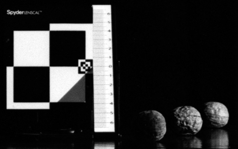

Esempio: Contax Aria (reflex 35mm, fuoco manuale, vetrino con stigmometro e microprismi).
Un frontfocus talmente forte, che il fuoco era addirittura più avanti dell'inizio del regolo del LensCal!
Parliamo di oltre 10 cm di errore a 1 metro e 20 di distanza.
