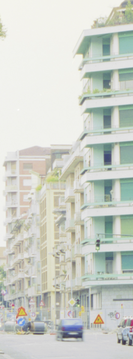

come da titolo ho trovati gli strani artefatti che vedete nell'immagine allegata dopo la scansione (è il crop della parte centrale).
I dati scansione sono:
epson v700, software vuescan, scansione a 3200, negativo poi convertito in positivo. nella scansione fatta a 400 non c'è traccia di niente del genere.
Grazie a per ogni eventuale risposta.
Alfonso.
jpg  Scan-150123-0001.jpg (133.10 KB)
1286_54c634247efa2.jpg 224X567 px

In effetti sembra quasi un fuori registro tipografico. ora provo a fare un'altra scansione e poi vedo il risultato.

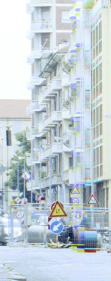

Allego un crop della scansione fatta a 6400 con valore campioni pari a 4. domani con un minimo di tranquillità procedo nelle prove che hai suggerito.
Ti ringrazio di cuore della tua cortesia e competenza.
jpg  Scan-150126-0001.jpg (606.28 KB)
1286_54c7bd7a23756.jpg 1613X4883 px
Inviato: 27/1/2015 17:32
Re: strani artefatti
C'è una forte aberrazione cromatica. Chissà, con un po' di fortuna potrebbe essere solo drammaticamente fuori fuoco (l'obiettivo è cromaticamente corretto solo per il piano di fuoco).

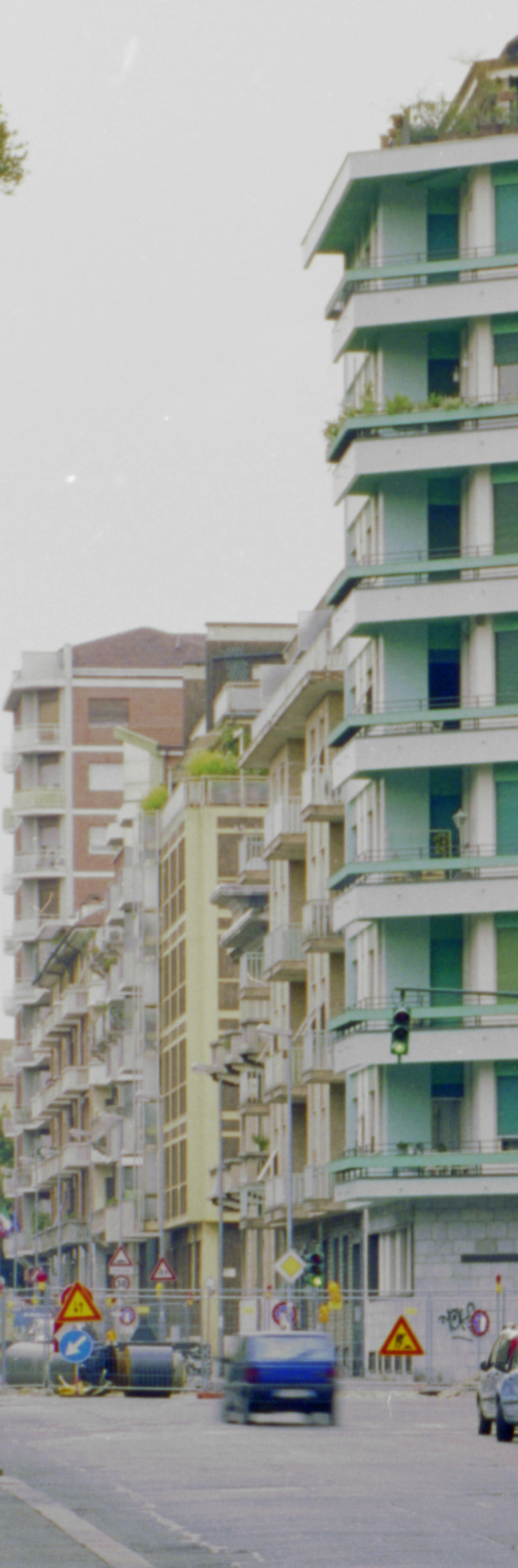

Questo è il crop della scansione fatta a 1600, 4 campioni, appoggiando il negativo direttamente al vetro dello scanner (che, detto tra noi, necessita di pulizia, ma dopo che l'ho pulito si annebbia piuttosto rapidamente)
sembra tutto nella norma,considerando il non-lavoro fatto sull'immagine.
