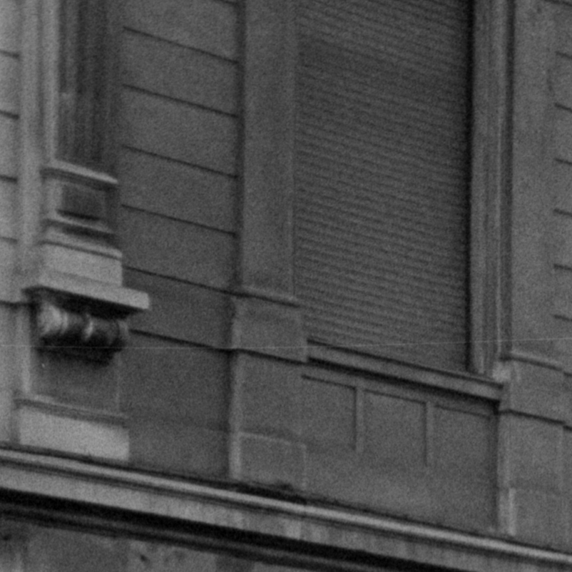

Ebbene, guardando per bene alcune scansioni in b/n che ho eseguito, ho come l'impressione che il multisampling (NON l'esposizione multipla), a volte degradi l'immagine: in particolare ingrandendo al 100% sembra che via sia del MICROMOSSO.
A parte questo a livello di rumore non mi pare che vi siano miglioramenti.
Il reflecta opera così: se metto i sample a 4x, fa una prima passata, ritorna a "capo" (tipo macchina da scrivere) e poi ricomincia.
Vi posto tre esempi: il primo ha subito una scansione 2x (ed è visibile il micromosso).
Nella seconda una sola passata (1x) ed è tutto a posto
La terza ha subito 2 passate ma senza presentare il micromosso
(cliccare per ingrandire l'immagine).
E' probabile che sia "colpa" dello scanner, vero? :( Ma credo sia una cosa strutturale, dato che lo scanner è "leggero" (non come il coolscan che se cade su un piede te lo amputano) e quindi presumo che le vibrazioni abbiano la loro colpa su uno chassis abbastanza leggero come il rifletta

il vero multisampling non è implementato come sul tuo scanner (passate multiple), ma in un unica passata lo scanner compie diverse letture per una riga e poi si sposta alla successiva e così via.
vuescan permette un "finto" multisampling fatto con passate complete sommate tra di loro. il difetto principe è che se lo scanner non ha una meccanica ottima si genera facilmente del micromosso.
solitamente il valore migliore (rapporto tempo/qualità) è 4x.
il vantaggio con le diapositive non lo vedi però su una scansione così com'è, ma diviene evidente non appena hai la necessità di aprire le ombre.
con i negativi bn il vantaggio è quasi inesistente perchè anche le densità maggiori del negativo (alte luci) rientrano senza problemi nel range dinamico dello scanner
con i negativi colore può essere utile per recuperare senza troppo rumore alte luci particolarmente bruciate o fotogrammi molto sovraesposti

Più che la meccanica dello scanner, credo che il problema siano le dilatazioni termiche della pellicola. Io con l'Epson V750 e le passate multiple (una specie di HDR, sono solo 2 passate) di Silverfast, ho notato che è bene attendere che la temperatura sia a regime (magari facendo una scansione che poi si cancella) prima di fare una scansione critica.

Ah, a questo non ci avevo pensato.
In effetti mi è capitato che, alla seconda o terza scansione, con il multisampling a 2x o 4x, non si presentasse il problema.
Caro Daniele e caro Fer, ricapitolando gli effetti del multisampling li posso vedere in particolari modo nelle dia con ombre "chiuse" e negativi colore sovraesposti (ora, per sovraesposto intendo che anziché scattare a 1/125 o scattato a 1/30 ad es., giusto? Non vorrei confondermi ragionando in "negativo")

Con negativi sottoesposti non avresti benefici, perché lì il problema è il dettaglio registrato dalla pellicola, non quello catturato dallo scanner.
Comunque non sono d'accordo sul ridurre il micromosso a problemi di dilatazione termica (che pure, fanno sicuramente la loro parte): almeno con Canon FS2700, FS4000 e Epson 2450, la meccanica non è sufficientemente precisa per allineare al pixel più passaggi consecutivi, l'ho verificato direttamente.
