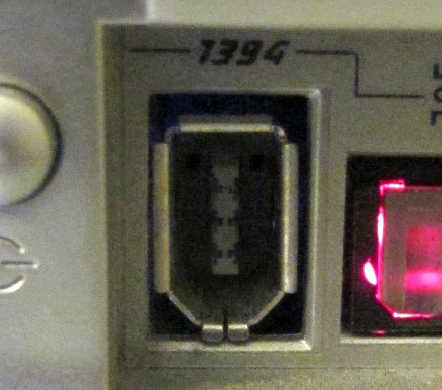

Cioè questo?
(sempre che la porta sia connessa all'hardware)

Sì, quella (1394) è la Firewire.
Se non dovessi riuscire a trovare i driver, tieni presente che Vuescan lo pilota nativamente senza bisogno di drivers.
