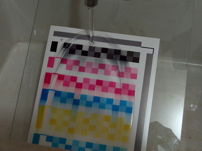

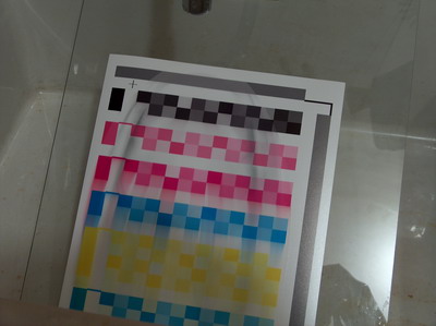

Ecco cosa succede ad una stampa ad inchiostri dye Vivera su carta HP Premium Plus (swellable) SENZA protezione spray:
Quando l'acqua investe la stampa, istantaneamente i colori si disciolgono ed il danno è irreparabile.

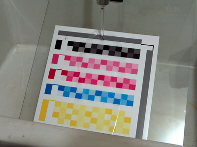

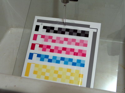

Vediamo invece che succede ad una stampa analoga protetta da 4 passate di spray Lyson:
dopo 5 minuti di ammollo:
dopo 15 minuti di ammollo:
a questo punto si sono formati, proprio sotto il getto d'acqua, dei piccoli rigonfiamenti puntiformi ed ho interrotto l'innaffiamento; messa ad asciugare, i rigonfiamenti sono spariti e la stampa è tornata come prima.
Considerando che il maggiore problema della tecnologia dye+swellable è l'estrema vulnerabilità  all'acqua, direi che questo spray (ma suppongo anche altri) risolve brillantemente il problema.
