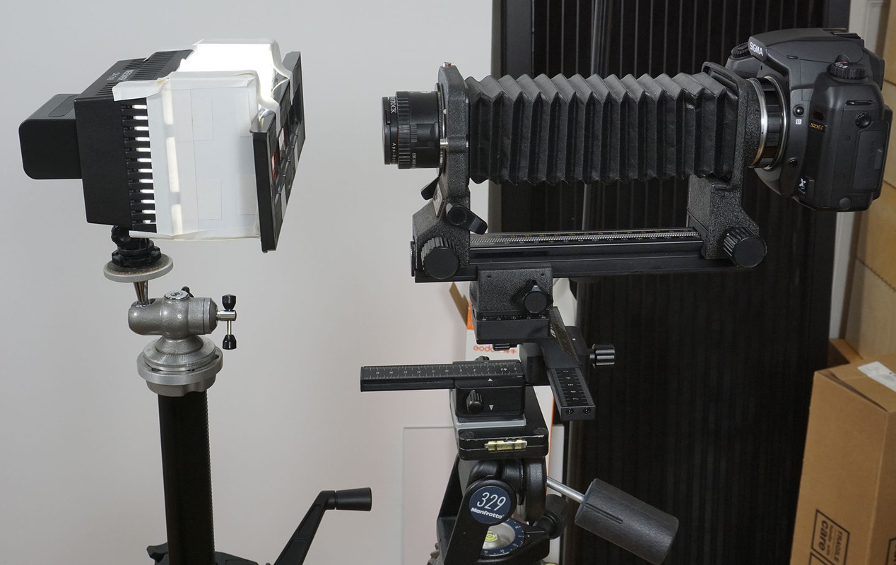

Riprendo questo vecchio e ottimo thread perche’ dopo un anno di attesa posso finalmente partire con gli esperimenti sulla scansione di negativi tramite DSLR e stitching.
Il motivo per aver dovuto aspettare cosi’ tanto e’ in parte per le tante altre cose fotografiche che dovevo fare, in parte perche’ mi ci e’ voluto parecchio per mettere insieme l’equipaggiamento che volevo adoperare. (“Mettere insieme” = “trovarlo a prezzi ragionevoli”). In piu' ho esaminato parecchie soluzioni alternative. Per fare un esempio, avendo una Sinar P2 c'era la tentazione di usare il banco ottico come fatto da altri per allineare la DSLR+soffietto con il film+illuminatore. E' un discorso che ci porterebbe lontano e non voglio fare, ma penso che per il 120 sia davvero la soluzione ideale. Mentre per il 35mm - che e' il caso qui sotto - si possono adottare soluzioni meno complicate, come ho poi fatto.
Includo una foto del sistema qui sotto.
La DSLR che volevo usare “doveva” essere una Sigma con sensore Foveon. Non mi aspetto che tutti siano d’accordo con questa scelta, anzi non ne sono sicuro neppure io … pero’ …. tutti i difetti che il sensore ha sono in questo caso inesistenti/irrilevanti: la scarsa risoluzione si compensa con un sistema ben fatto di slitte micrometriche che permettono lo stitching a matrice di (tante) immagini; la scadente prestazione ad alti ISO qui non c'e': la quantita’ di luce la decido io (ed e’ tanta!). In compenso volevo usare questo sensore perche’ (si dice, non avevo esperienza diretta) ha un suo fascino nella resa cromatica.
Avevo gia’ un soffietto molto buono, il Nikon PB-6, e quindi volevo usare quello. Non esiste un adattatore [Sigma SA] -> [Nikon F] quindi me lo sono costruito. Ovviamente si perde la possibilita’ di mettere a fuoco all’infinito, ma il mio adattatore era pensato strettamente per questo esperimento, non per poter montare lenti Nikon F sulla Sigma. Che e' una SD-14, incidentalmente.
La concorrenza al sistema “DSLR-scanner” sono gli scanner che ho in casa: un buon Epson 850 (facile avversario) e un Minolta Dimage Scan Elite 5400 II, il vero osso duro da battere. Quindi volevo stare sul sicuro e non usare un obiettivo macro dalle prestazioni discutibili. Studiate le varie alternative ho deciso di comprare un Rodenstock APO-Rodagon D 2x 75mm f 1:4.5 e mi sono procurato un adattatore per attaccarlo al soffietto Nikon.
Il soffietto ha la sua slitta micrometrica, ma io avevo bisogno di traslazioni destra-sinistra e non solo avanti indietro. Quindi ho comprato una slitta X-Y Kiwi FC1-II
Il sistema DSLR e’ stato messo su un cavalletto Gitzo G1348 senza colonna centrale. Il sistema illuminatore+film (di cui parlo sotto) e’ stato messo su un cavalletto Manfrotto 028B a cremagliera, in modo da poter sollevare e abbassare in modo preciso il blocco illuminatore-film, mantenendo invece il blocco DSLR-soffietto-obiettivo fisso sul cavalletto Gitzo. Entrambi i sistemi sono stati messi in bolla.
L’illuminatore e’ un semplice Neewer CN-216 con filtro diffusore e buona distribuzione di illuminazione. Ho messo degli spessori ai due lati per poter applicare il portafilm (ho usato quello dello scanner Minolta) distanziato dall’illuminatore. Ho usato del “forte” nastro adesivo per attaccare il portafilm ai due spaziatori davanti all’illuminatore.
