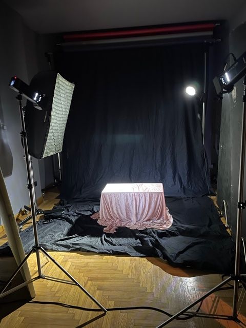

Può essere che qualcuno che segue il Forum possa essere interessato alle luci di studio, alle disposizioni ed ai risultati.
Allora vi propongo il set di una delle mie ultime sedute di ricerca sul nudo artistico o classico che dir si voglia.
La disposizione luci è piuttosto semplice:
la principale è sulla sinistra. Si tratta di un flash elettronico con softbox di 75x100 cm munito di griglia per modificare il contrasto e limitare la diffusione laterale della luce.
Posteriormente c'è una luce d'effetto (parabola da 18 cm con griglia a nido d'api) che illumina i capelli ed appena, appena delinea la linea della schiena.
Sono visibili anche due flash anteriori (Godox AD200 con alette e griglie), con cui si possono "tirare su" singole porzioni del set, ma che non sono stati usati nella foto allegata.
Allego poi un esempio del tipo di luce ottenuto con i due punti luce illustrati (principale sulla sinistra e d'effetto posteriormente).

jpg  SCHEMA LUCI.jpg (46.93 KB)
7_6087e01d850c8.jpg 480X640 px
