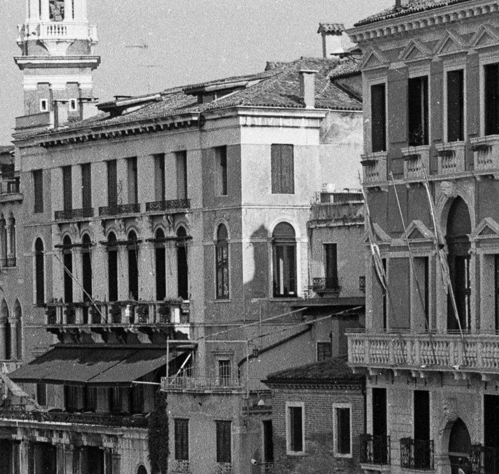

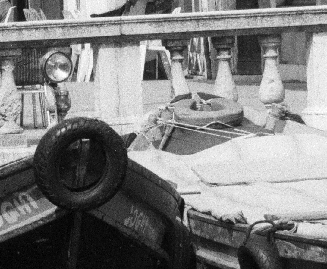

Ho fatto delle prove questa mattina misurando con un calibro, se nella riproduzione non si usa una fotocamera mirrorless che abbia anche l’ingrandimento sul visore, o su un monitor, credo sia molto difficile mettere a fuoco con precisione sulla grana in un sistema di digitalizzazione con fotocamera. Poichè il momento i cui si è a fuoco (con un ingrandimento 14 x sullo schermo della macchina) viene valutato visivamente, ho fatto le medie di più letture portandomi fuori fuoco e rifocheggiando. Ho visto che a tutta apertura (2,8 con l’obiettivo che uso) e distanza fra sensore e pellicola di 20 cm, bastano 0,4 mm (avanti o indietro) per avere la grana “completamente” sfocata e anche con un diaframma 8 basta 1,0 mm, quindi anche con un paio di decimi di millimetro di scostamento a F8 si può dire che per l’uso normale del fotogramma si è a fuoco ma non si sa se coperti dalla profondità di campo o realmente al punto esatto, resta comunque il fatto che ci vuole uno schermo con ingrandimento su cui poter valutare.
In entrambi gli esempi di ingrandimento sul cielo degli esempi postati la grana non appare nitida ma anzi molto o abbastanza sfaldata (potrebbe essere però una caratteristica di quel tipo di emulsioni).
Anche lo scanner non garantisce che il fuoco sulla grana sia perfetto e metto un esempio (Efke scanner e Efke Rodenstock) dove lo scanner nella zona periferica ha toppato la messa a fuoco (in alto a sinistra) e dove si vede che la grana è spappolata, molto meglio la scansione con fotocamera e Rodenstock per la precisione del fuoco sulla grana e la resa su tutto il fotogramma (il confronto di resa che si somiglia fra i due è in basso a sinistra dove siamo in una zona più centrale, anche qui comunque meglio la fotocamera (questa avrebbe una risoluzione di circa 4600 pixel sul lato lungo, l’ho ridotta per portarmi circa alle stesse dimensioni della foto con lo scanner).
Probabilmente una piccola deformazione sulla planeità della pellicola che non è stata coperta dalla profondità di campo dell’ottica dello scanner.

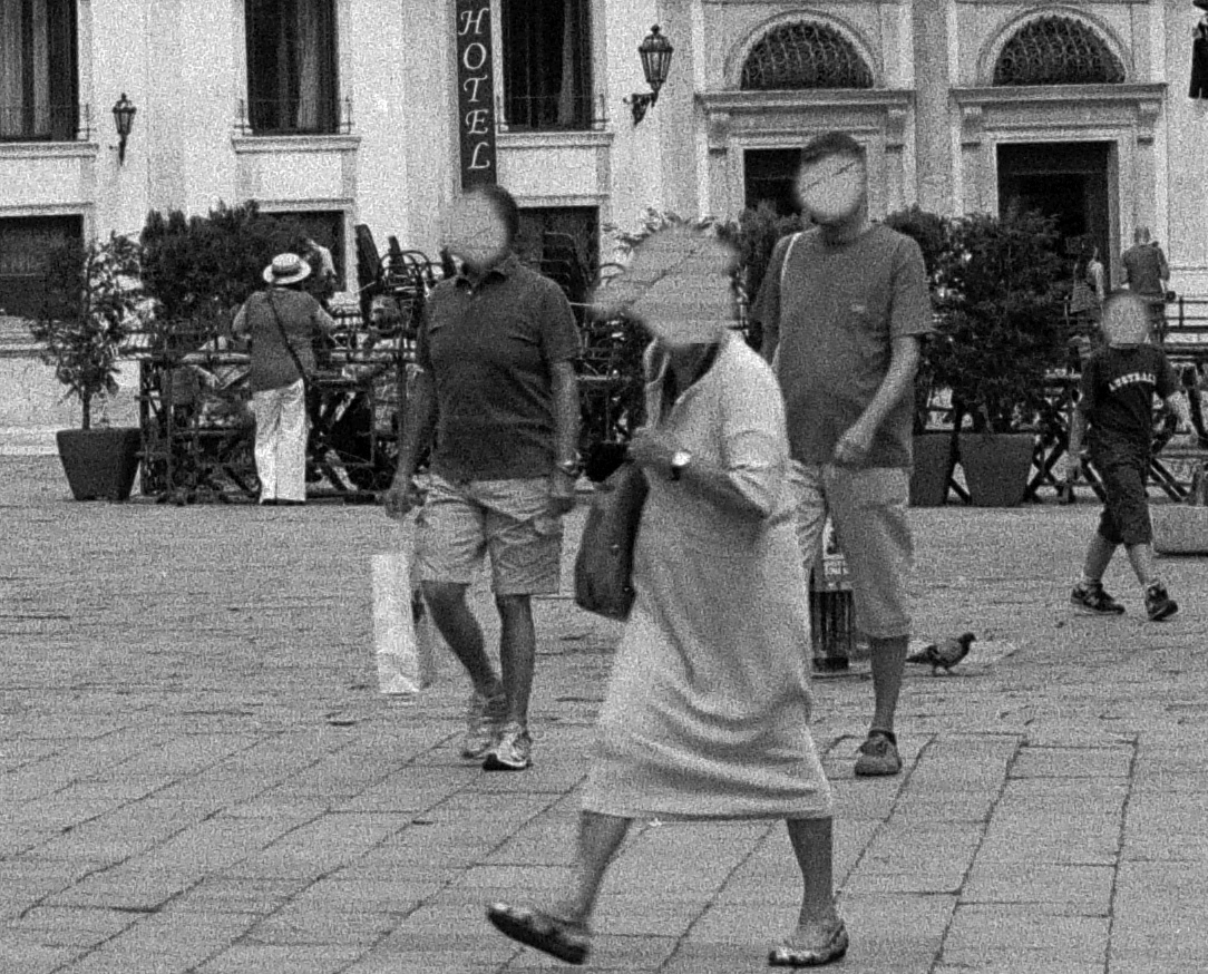

Gli esempi che metto sono per constatare che, se perfettamente a fuoco, si riesce a distinguere la grana, grossa o fine che sia (a meno che questa non abbia un aspetto totalmente diverso da quello ad agglomerati di argento metallico delle emulsioni argentiche tradizionali).
Questa foto e quella delle persone in campo (grana Efke) erano state fatte con pellicola Efke. La Efke sviluppata con il Rodinal dava una grana consistente; pellicola strana dal supporto trasparentissimo. Non viene più prodotta con questo marchio, credo che precedentemente fosse della Adox, poi ceduta a Fotokemica in Croazia e credo successivamente venduta nuovamente come Adox, non sviluppo più altrimenti la riproverei con uno sviluppo diverso.
PS. Dopo averle postate ho notato che la pur leggera compressione jpg che ho dato per postare ha ridotto molto la definizione della grana degli esempi. Li lascio così, caso mai se richiesto li rifaccio e posto con dimensioni maggiori e minor compressione.

Inviato: 7/2/2024 20:01
Re: Delta 100 vs T-max 400
Eh, sì. È possibile (anzi, diciamo pure certo) che vi siano diversi bachi nelle mie prove. Mi rendo benissimo conto di quanto sia difficile impostare ed eseguire test davvero rigorosi e precisi.
Quello che posso dire è che non ho digitalizzato con la mirrorless ed il Makro Planar solo i due negativi che ho postato, ma i due interi rullini ed ho scelto quelle due immagini solo, perchè mi sembrava si prestassero bene per avere entrambi zone di grigio piuttosto omogenee e comparabili.
L’impressione sulla grana l’ho ricavata quindi dalla comparazione dell’insieme delle immagini.
Anche ammesso che uno dei due negativi sia meno precisamente a fuoco dell’altro, mi pare difficile che un intero rullino risulti sempre meglio a fuoco.
Inoltre ho scattato al diaframna f.8 che, anche al rapporto di riproduzione di circa 1:1 , credo dovrebbe garantire una sufficiente PdC per compensare le naturali curvature del negativo (trattenuto dal telaio apposito).
Con tutto ciò, può anche essere che non abbia focheggiato perfettamente in riproduzione e che il display mi abbia ingannato come dici.
Ancor meno sicuro sono della corretta messa a fuoco (automatica) dello scanner e subito mi son chiesto se la resa pressocchè identica dei film non dipenda da minine sfocature, sufficienti però ad “omogenizzare” i risultati.
Col lentino 10x poi, faccio fatica a vedere bene e non mi sento di giudicare anche se l’impressione è di una maggior leggera finezza della Delta.
Per tutto questo e soprattutto considerando che alla fine i negativi dovrebbero servire a ricavarne stampe e non ad altro, penso che forse le idee chiare le avrò soio stampando, e solo se stamperò dei piccoli particolari al massimo consentito dall’ingranditore, perchè una stampa formato pieno in 24x30 non sarà quasi sicuramente derimente.

Concordo con le osservazioni di Luciano che confermano come il processo di digitalizzazione permette di lavorare l'immagine entrando in un altro mondo per la praticità con cui si possono compiere le operazioni necessarie al risultato finale e per la potenza degli strumenti disponibili, stampa compresa, ma richiede le sue procedure con attenzione e strumenti adeguati, ciascuno con i suoi pro e contro.
Scusandomi, preciso che nel confronto Efke scanner e Efke Rodenstock ho scritto: ...il confronto di resa che si somiglia fra i due è in basso a "sinistra" dove siamo in una zona più centrale...volevo dire a "destra".
