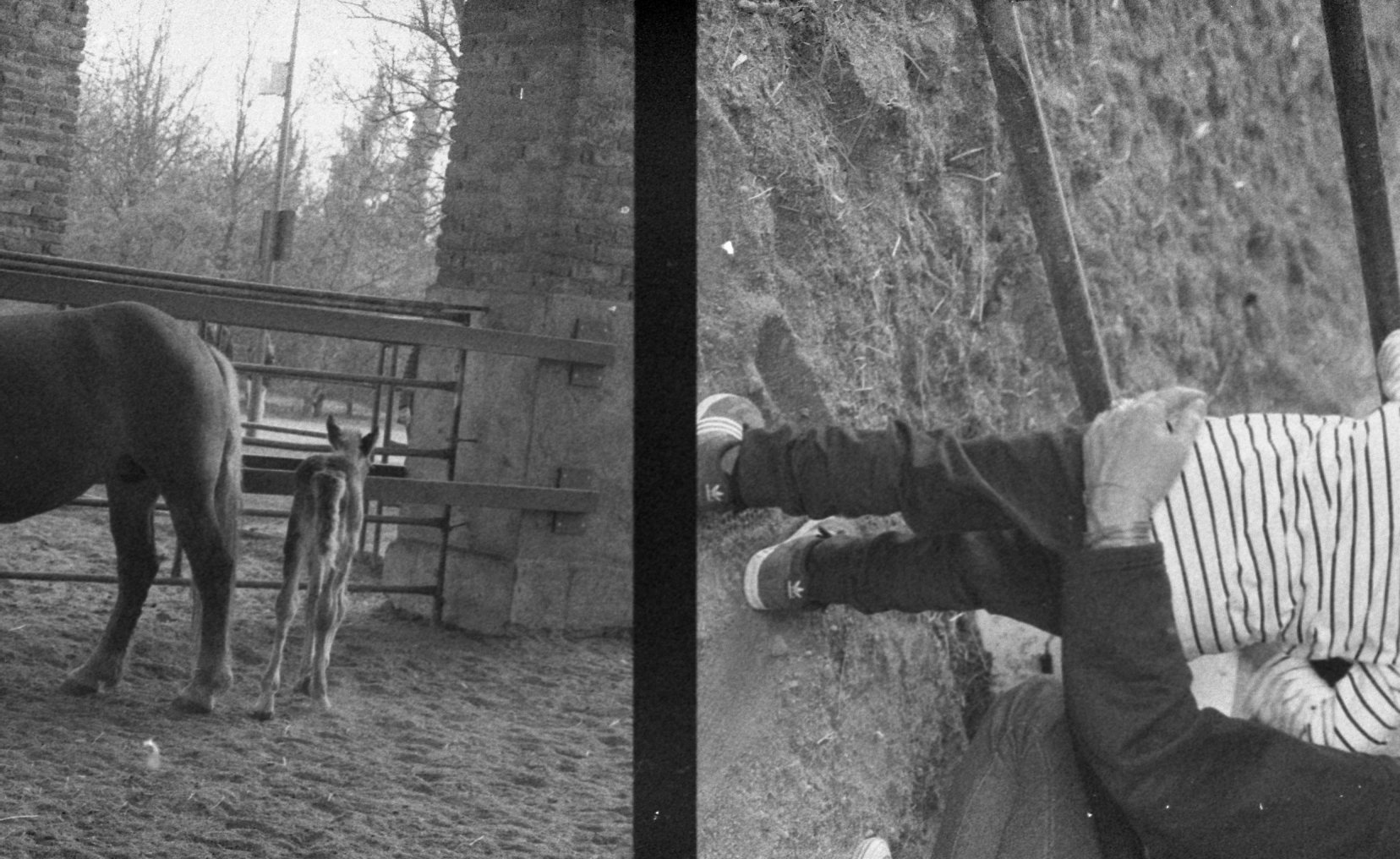

Ho usato poco, finora, il mio V800 con il 35mm (l'avevo preso soprattutto per medio e grande formato).
Visto che ho deciso di vendere (un po' a malincuore...) il Nikon LS4000, ho cominciato a usarlo per i miei negativi b/n.
Succede questo: dopo l'anteprima, anziché avere i singoli fotogrammi ben allineati a riempire ogni singolo frame, in alcuni casi mi ritrovo lo spazio fra un fotogramma e l'altro nel bel mezzo del frame, come se non venisse riconosciuto.
Va detto che la pellicola con cui ho provato era molto velata, forse il poco contrasto ha reso difficile distinguere i fotogrammi.
Non ho trovato, fra le istruzioni diEpson Scan, informazioni per correggere il problema.
Proverò ad usare Vuescan.
Allego un esempio per farmi capire.
Grazie e buon tutto!

Ciao Marco,
si, il problema è con tutta probabilità legato al basso contrasto della pellicola, che non consente al sw di riconoscere distintamente i bordi del fotogramma.
Poco male: nella finestra di anteprima, seleziona il tab "Normale" anzichè "Miniatura", quindi con lo strumento "Selezione" imposta manualmente il perimetro dei fotogrammi per i quali il sw ha pasticciato (click su uno dei 4 angoli e tenendo premuto il tasto sx, trasscina fino all'angolo diametralmente opposto).
Fatta la prima selezione in modo preciso, puoi selezionare "Copia la selezione attiva" ed applicarla ad altri fotogrammi trascinandoci sopra la copia.

Grazie mille, Fabio!
Stasera faccio una prova con la stessa pellicola.

Grazie ad entrambi!
Coi vostri suggerimenti, in effetti, il problema si risolve e posso fare quel che voglio, anche se facendo un fotogramma alla volta (ma è persino meglio: posso gestire l'inquadratura di scansione in ciascuno di essi.
Buona giornata!
PS: Orso, non so se è cambiata molto la versione che uso, visto che risale, mi pare, al 2014; solo dal 2018 ne era disponibile una più recente (ho visto proprio adesso) e, da marzo 2020, esiste Epson ScanSmart, che proverò...
In ogni caso, ho trovato modo di applicare il suggerimento che anche tu davi ("pellicola con guida area" anziché "pellicola con supporto"), che porta sempre alla striscia da cui selezionare il riquadro.
