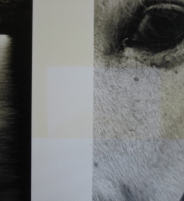

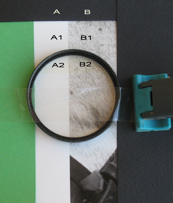

Il sole è tornato.
Ho esposto per un giorno la stampa che vedete nel messaggio precedente alla luce diretta del sole, parzialmente coperta da un filtro UV e parzialmente mascherata da cartoncino.
La foto mostra l'arzigogolo.
A e B - zone mascherate da cartoncino, rimaste gialle com'erano nella foto del messaggio precedente.
A1 e B1 - zone esposte al sole, il giallo è sparito
A2 e B2 - zone esposte al sole con filtro UV, il giallo è rimasto in buona parte
A, A1, A2 - carta non inchiostrata
B, B1, B2 - carta inchiostrata
Il fatto che il giallo sia un po' sbiadito anche sotto il filtro UV, credo sia dovuto all'infima qualità del filtro (marca POSSO, regalatomi assieme a un vecchio obiettivo acquistato sulla baia, ma è l'unico che ho)
Ne deduco che a togliere l'ingiallimento sono gli UV e non il Visibile.
Abbiamo un dato in più.
