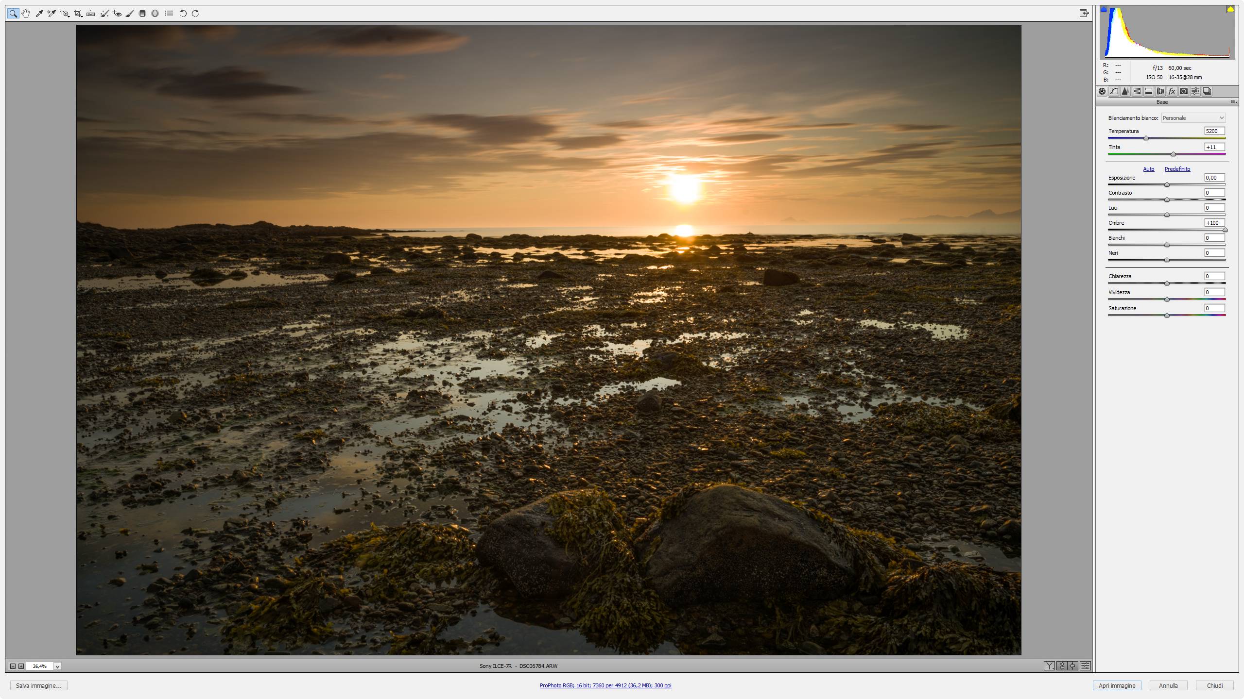

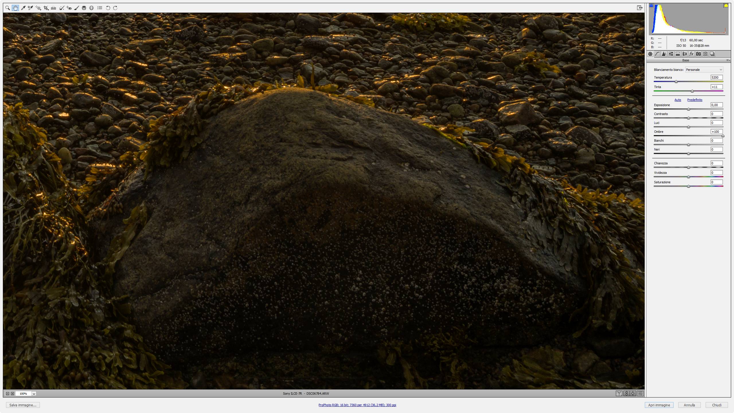

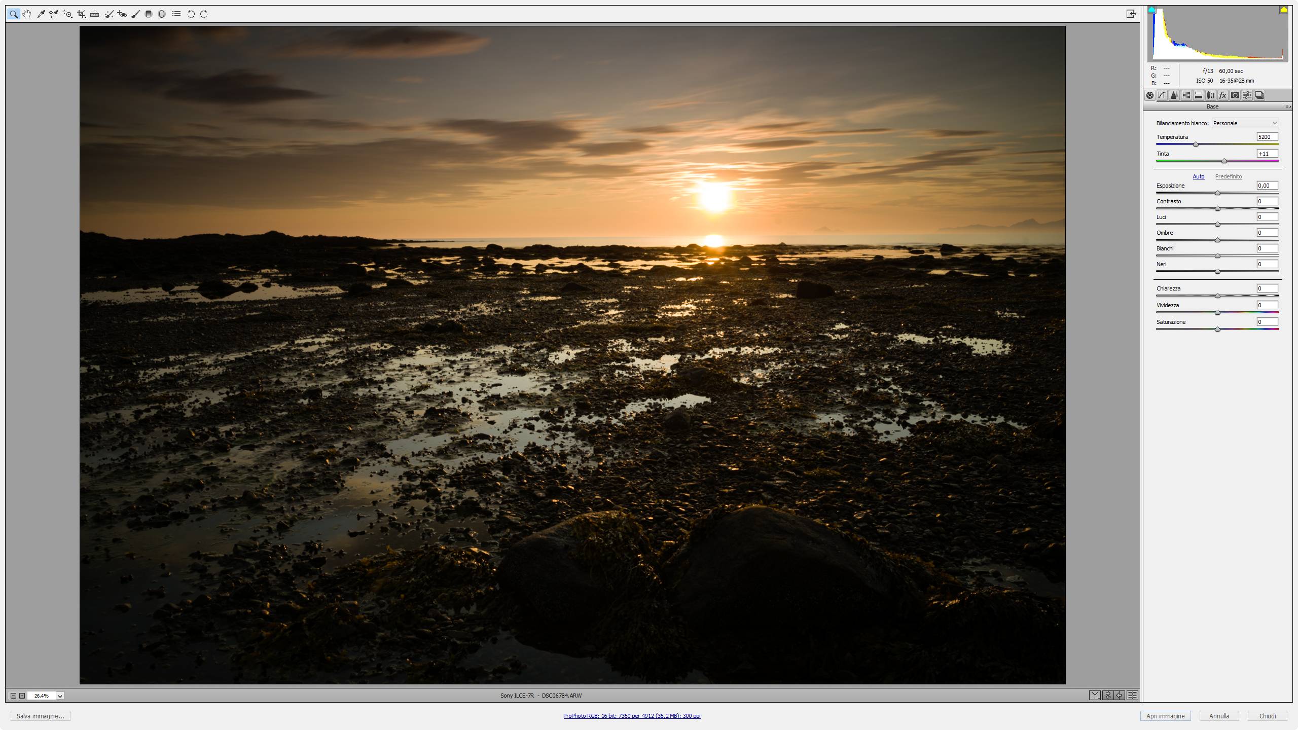

Guarda questo esempio sulla R...uno a caso sotto mano. Esposizione pure di 60 secondi con ND 10 stop, quindi problemi in più di nitidezza e rumore.
Con le ombre tirate tutte su non esce il minimo rumore. Perciò dico io ormai mi fido solo di me stesso e di quello che provo io di persona

Certo ovvio che sono diverse...parlavo ovviamente della R che uso circa un anno e mezzo e di cui ho molte casistiche in archivio. Ma di esempi anche più critici ne ho diversi, perciò ipotizzo difetti di gioventù da sistemare. La R per esempio ha già ricevuto due firmware se non erro.
Per esempio da questo test ne esce alla pari se non meglio della D810 sopra i 100 ISO perciò se non provo io ormai non so più a chi credere Sicuramente cose da sistemare via firmware ne avrà.

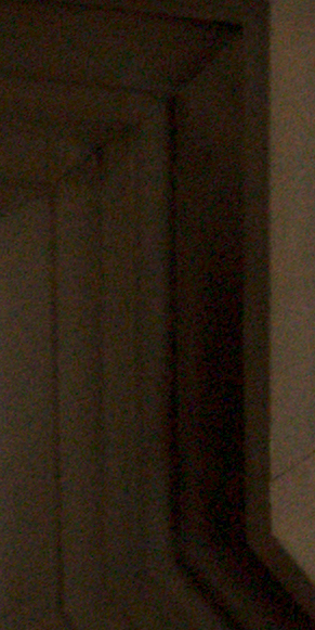

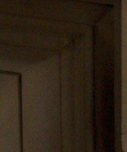

Tornando al mio esempio, io quelle "chiazze circondate da puntini" con strani colori nelle ombre e mezzeombre le vedevo regolarmente con la Canon 5D originale e prima con la Canon 10D; ed erano dovute proprio agli errori di quantizzazione nelle ombre (erano macchine nativamente a 12 bit).
Poi certamente alcuni scatti sono migliori di altri, dipende da tante cose; però guarda questo particolare dell'esempio che hai fatto tu, schiarendo appena un pochino la gamma... la transizione delle ombre a me non piace, è poco naturale.
Speriamo che qualcosa migliori con i firmware, ma bisogna vedere se l'elettronica è progettata per tirar fuori raw non preelaborati né compressi lossy.
jpg  a7r2-crop.jpg (113.46 KB)
262_55c9b457dd3dd.jpg 414X494 px

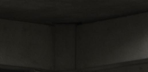

Forse così si vede meglio quello che intendo, dai due file di esempio (quello selezionato da me e quello selezionato da Luciano).
Cliccare sul secondo per ingrandirlo.
Però sarebbe meglio studiarsi i raw originali, perché la conversione a 8 bit e la visualizzazione tramite browser uccidono letteralmente i passaggi tonali "strani" che vorrei evidenziare, rendendo tutto una specie di grigetto non molto indicativo!
jpg  a7r2-crop2.jpg (238.25 KB)
262_55c9b8d8aec3a.jpg 291X581 px
jpg  a7r2-crop3.jpg (52.26 KB)
262_55c9b8dfbebe6.jpg 516X253 px
