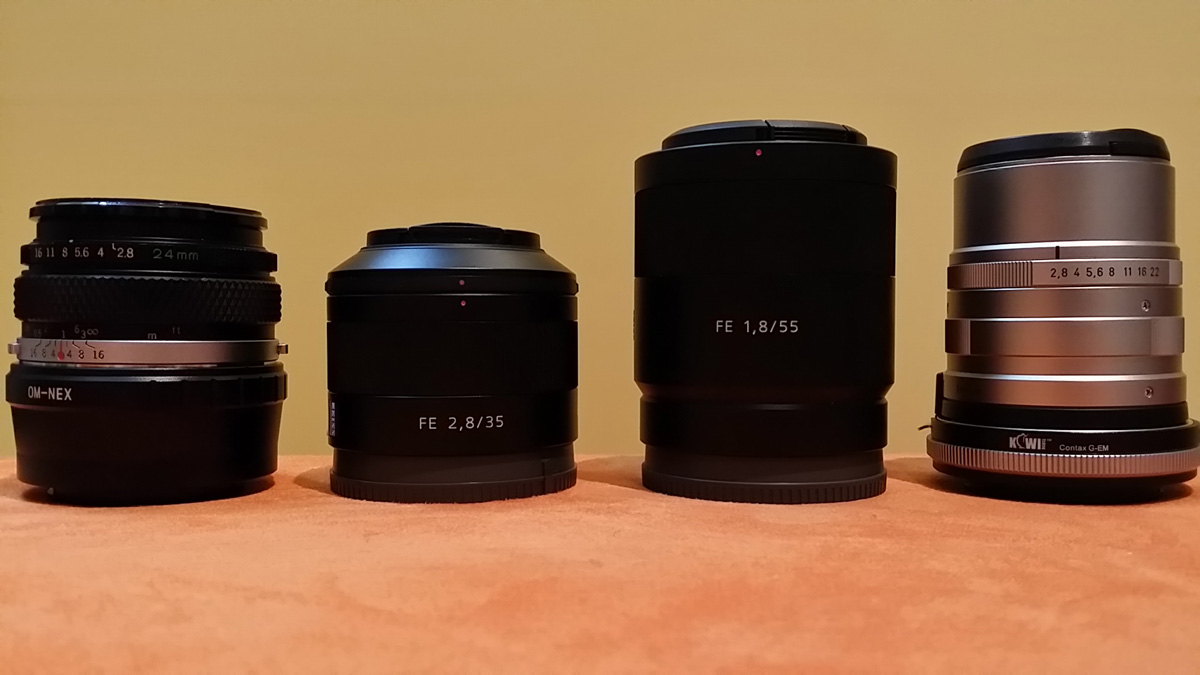

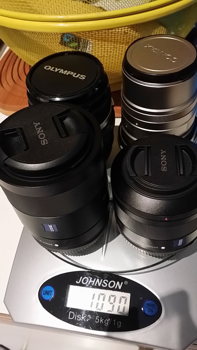

Ecco, secondo test e prove fatte e viste in giro, una buona quaterna leggera di eccellente qualità su A7/A7R che ho messo insieme. Insieme si ha anche una idea delle proporzioni tra loro. Due fissi AF (35 e 55 FE Zeiss) e due manuali (24 Olympus e 90 Contax G). In totale pesano poco più di un chilo compresi adattatori.
Il 24 può essere sostituito dal 21 OM per chi vuole più wide.
Volendo risparmiare sugli FE i 3 Contax G (35-45-90) vanno tutti e tre splendidamente, un filo meno il 35 che è di poco inferiore al 35FE. 28 e 35 Olympus anche vanno benissimo.
Sul lato tele anche si sono diverse alternative a poco costo
