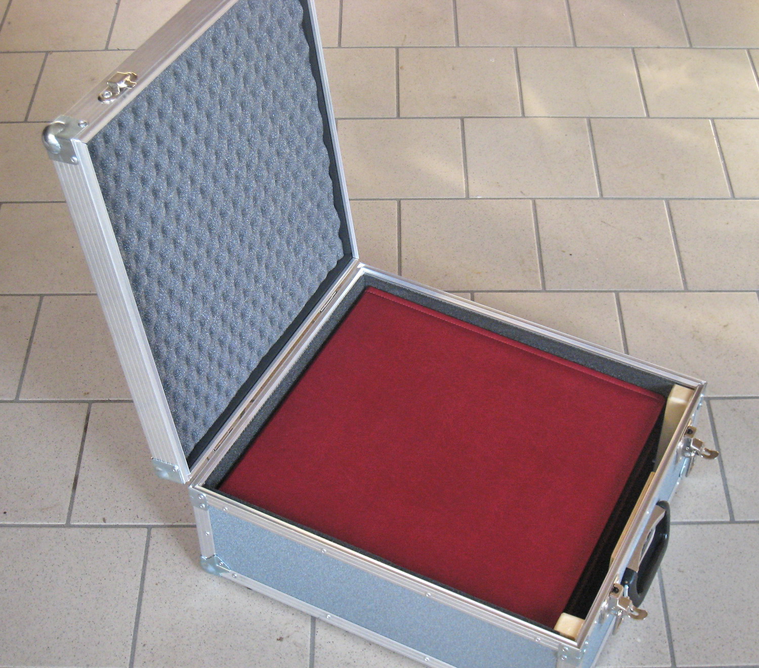

Ho quindi costruito un armadio di circa 50 x 80 x 220 cm con piani regolabili da tenere in magazzino.

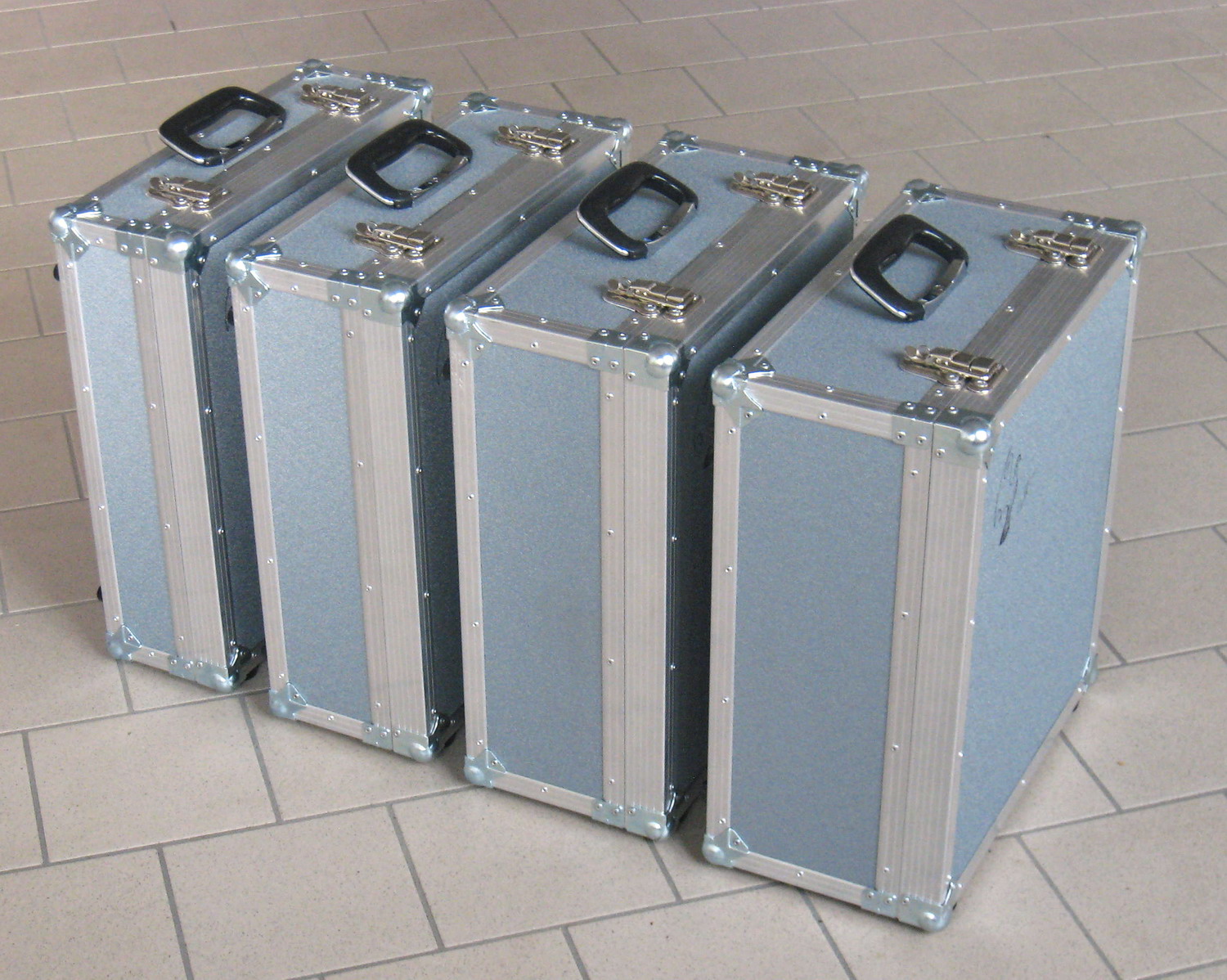

Inoltre, dovendoli a volte trasportare, ho costruito 4 valigette (flight case) di 4 spessori diversi per contenere varie combinazioni di raccoglitori. Per minimizzare il peso ho usato polipropilene alveolare da 7 mm, e ho imbottito l’interno con Plastazote da 5 mm densità 33. Ovviamente li ho costruiti a misura esatta in modo che i raccoglitori rimangano fermi durante il trasporto.

Ma anche le valigette? Come si fa ci sono pezzi da comporre?
Se si cerca “componenti per flight case”, si trovano diversi costruttori e negozi di strumenti musicali che vendono anche questi componenti. I pannelli possono essere tagliati secondo le misure fornite, e i profili di alluminio in pezzi da 1 o 2 metri. Poi un minimo di attrezzatura bisogna averla, una troncatrice o segatrice per metalli, trapano, rivettatrice (meglio se pneumatica, in quelle 4 valigette ci sono più di 550 rivetti). Conta anche parecchio la manualità, perché è comunque un lavoro di una certa precisione, scatola e coperchio devono combaciare perfettamente per chiudere bene, e cerniere e chiusure devono essere montare con tolleranze strette per funzionare bene.
Io ho una discreta attrezzatura, tra cui una squadratrice con carro a filo lama da 225 cm, cosa che mi ha permesso di comprare il pannello di polipropilene alveolare intero (2,5 x 1,25 m) e i profili in barre da 4 m direttamente dal produttore (https://www.adamhall.com/shop/it-it/materiale-per-flight-case/) con notevole risparmio.
Avevo in progetto di costruire 3 valigette, che mi sarebbero bastate; con gli avanzi mi è uscita la quarta.
