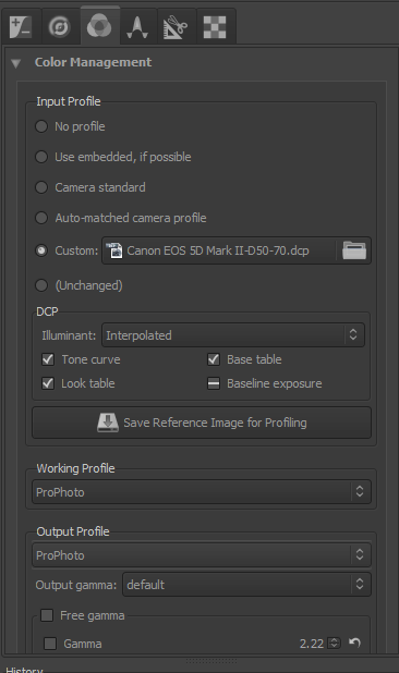

Confronta i tuoi settaggi con i miei:
gif  rt-cm.gif (21.48 KB)
262_55cfa4dc0e508.gif 366X618 px
Inviato: 15/8/2015 22:45

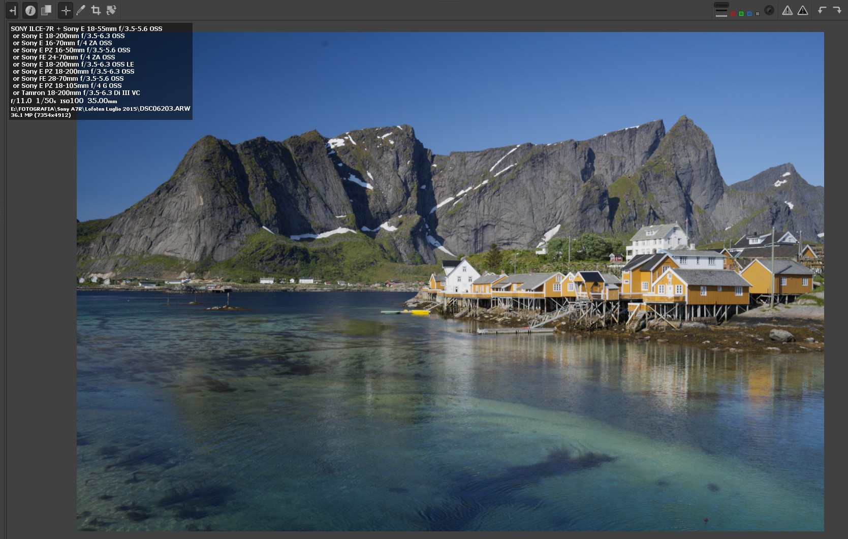

L'ultima versione fa un po' di pasticci con il riconoscimento lente
jpg  2015-08-15_232049.jpg (338.54 KB)
631_55cfad575e651.jpg 1669X1061 px
Inviato: 15/8/2015 23:21

Capito...hai idea perchè fa pasticci col riconoscimento delle lenti?
Inviato: 15/8/2015 23:37
Re: Configurare Raw Therapee
No, mi spiace.
Inviato: 15/8/2015 23:41
Ok grazie !

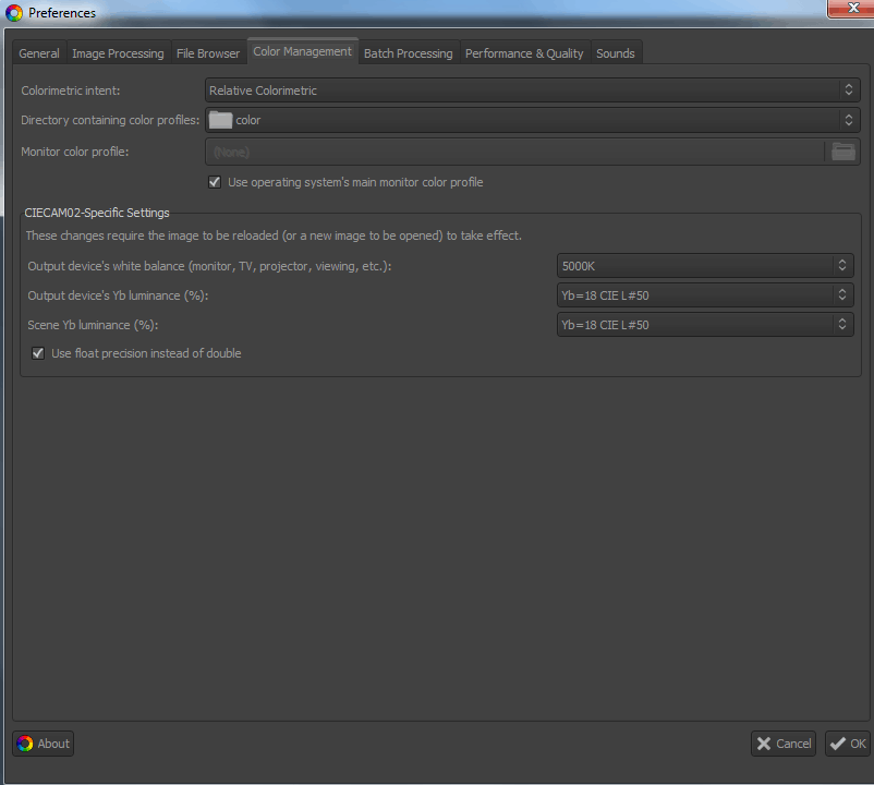

ho una difficoltà che non riesco a superare: nonostante abbia impostato lo spazio colore ProPhoto RGB come spazio di lavoro e di output (quello di input è il profilo dcp della ColorChecker) sul monitor widegamut trovo un'evidente discrepanza cromatica tra l'anteprima di RT e l'immagine poi effettivamente esportata.
È come se RT interpretasse l'immagine di anteprima come un sRGB di cui però ignora il profilo incorporato, provocandone una sovrasaturazione e un'incremento del contrasto difficili da interpretare in sviluppo. L'immagine Prophoto RGB esportata risulta essere ovviamente molto più smorta...
Come ne esco?
Controlla di avere il profilo del monitor correttamente settato in RT:
gif  rt-monprofile.gif (26.56 KB)
262_55d0708a65693.gif 802X720 px
Inviato: 16/8/2015 13:14
