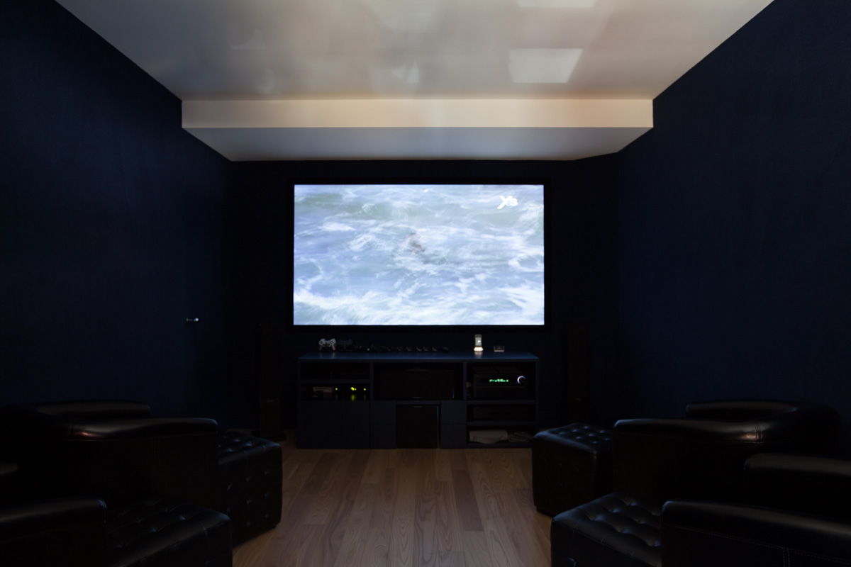

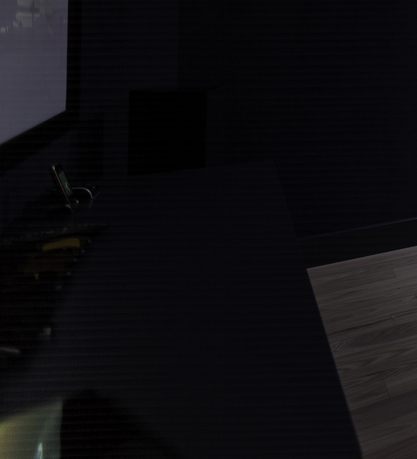

In caso contrario vi espongo il problema, che si vede bene nella foto allegata in basso a sinistra. Non avevo mai riscontrato questo strano disturbo a righe nelle zone buie della foto. L'illuminazione della scena era davvero brutta e con grande differenza tra luci e ombre ma non sono riuscito ad eliminare questo difetto (con ACR) che nel tif. si vede anche di più. Ogni consiglio è ben accetto. grazie oscar

Mi pare proprio un banding...però strano che appaia anche nelle zone chiare.

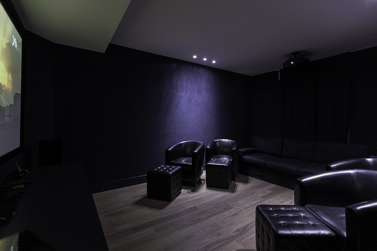

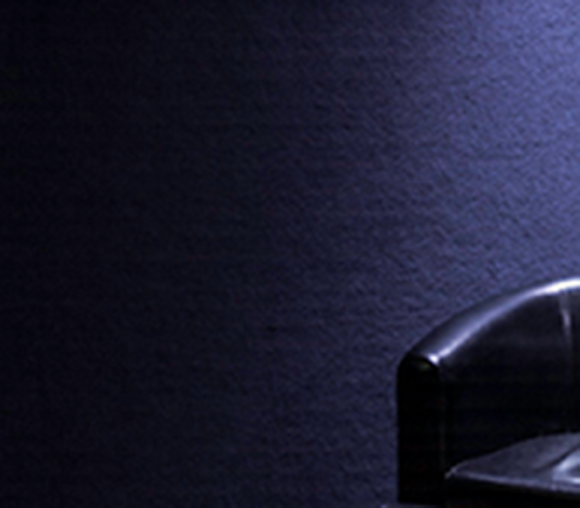

non soltanto appare nella zona dove e' l'illuminazione, ma le righe sono illuminate dall'alto....Sicuro che il tessuto con cui erano foderate le pareti non fosse a bande orizzontali?
In basso a sinistra invece e' illuminato dal basso perche' c'e' una piccla fonte di luce in basso a sinistra. Non e' banding, e' il tessuto che non e' liscio.
jpg  banding.jpg (899.96 KB)
57_537e727951b64.jpg 2362X2068 px

Renzo ma è su tutta l'immagine

Brutto banding.
E' possibile qualche interferenza elettromagnetica? Un forte emettitore wireless, una potente sorgente a radiofrequenza vicina di qualche tipo...?

Banding non so cosa sia...scusate l'ignoranza. Renzo non è il tessuto perchè è anche sulle poltrone in pelle. Radiofrequenza non saprei, che sia la luce emessa dal grande videoproiettore?

sulle poltrone non l'avevo notato, ma neppure in alto a destra sul soffitto, dove e' tutt'altro che in ombra. Essendo tutte le righe parallele penserei che il punto d'origine sia la macchina fotografica ( ! ) o di qualcosa che le e' vicinissimo. Fosse dovuto alla illuminazione le righe dovrebbero avere direzione diversa, quindi sembrerebbe proprio che la macchina registri dei segnali che non sono luminosi.. Se te lo ha fatto solo in questo ambiente non e' la macchina fotografica ma qualcosa di diverso come dice Fer.

ma non può dipendere da un dis-sincronia tra il tempo di otturazione e la frequenza della fonte luminosa? effetti simili si hanno quando si usa il tempo di esposizione sbagliato e la fonte luminosa è un neon...
anche il fatto che la parte illuminata dai faretti sia senza banding mentre il dove prevale la sola illuminazione del proiettore ci sia... mi fa pensare che il proiettore possa essere un dlp...
solo un'ipotesi come un'altra

Giusto perchè interloquendo imparo qualcosa anch'io, se hai i dati exif della foto, prova a metterti nelle stesse condizioni di luminosità in altro ambiente e scatta, poi vedi cosa dice il sensore, se lo fa in qualche zona, altrimenti è come dicono Fer e Daniele, qualcosa che dipende dall'ambiente. Molto probabilmente un campo radio (magari sul tetto o lì vicino c'è un ripetitore o cavi ad alta tensione), oppure il tipo di frequenza dell' alimentatatore del neon.
Lo vedo benissimo senza cambiare i parametri del monitor (che sarebbe una tragedia), solo guardando in piedi in verticale sullo schermo, su tutto il fotogramma tranne che sul tavolo.

La prima ha un tempo di 1/8 f 2 la seconda quella che allego qui e che non presenta difetto ha un tempo di 0,6 f 4 leggermente più lungo come tempo ma neppure troppo. misteri

Probabilmente per colmo di sfiga ti sei sincronizzato sulla frequenza del disturbo ambientale (propenderei proprio per questo).

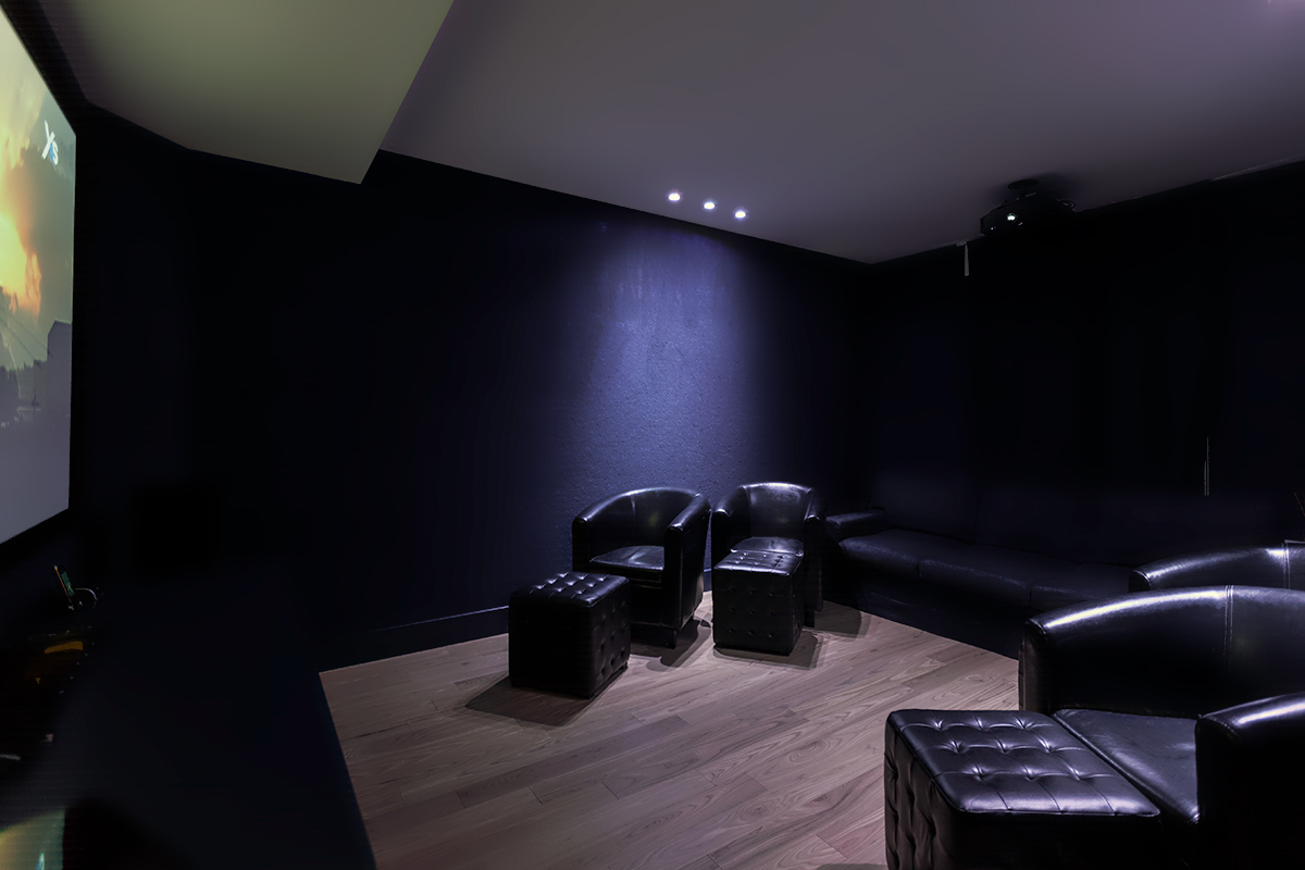

per correggerlo prova così:
1- duplichi il livello
2- sul livello duplicato fai una sfocatura superficie atta a piallare il banding. se altri dettagli fini se ne vanno non ti preoccupare che poi li recuperi.
3- metti questo livello in metodo di fusione differenza
4- crei un nuovo livello dalla vista attuale in modo da poter manipolare l'output della differenza
5- inverti il livello differenza e con una curva sistemi il livello del nero in modo da riempire l'istogramma. ora ti trovi con una sorta di mappa dei dettagli fini dell'immagini. sostanzialmente c'è il banding, i dettagli delle poltrone e le venature del legno.
6- applichi su questo livello la sfocatura di superficie bella dura in modo da eliminare il grosso del banding ma, questa volta, preservando i dettagli del mobilio. Il banding che resta lo cancelli con un pennello bianco e un po' di opacità
7- il livello così modificato lo usi come maschera del primo livello con la sfocatura di superficie. rimetti questo livello in metodo di fusione normale. curvi la maschera in modo che sia quasi solo bianca e nera. la sfochi di un paio di px per evitare artefatti e il gioco è fatto. eventualmente spenneli ancora un poco con bianco o nero sulla maschera per fare le ultime rifiniture
io ho evitato di fare la spennellata a mano e in 30 secondi ho fatto il file allegato. spennellando a mano quello che resta nel passaggio 5 e 7 dovresti ottenere un risultato più che usabile

Daniele sei un genio! Grazie intanto per le informazioni che spero di riuscire a tradurre in realtà altrimenti ti mando il raw e mi dici quanto vuoi per la correzione...
