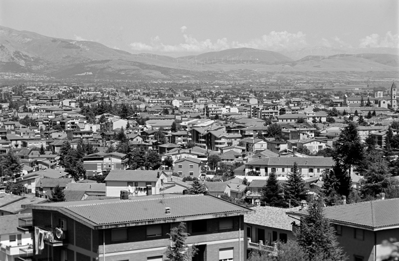

Come primo assaggio, vi propongo questa vista di Avezzano.

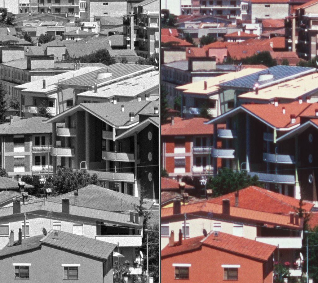

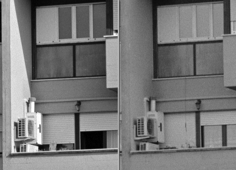

Con FabioBi abbiamo scattato una serie di immagini identiche, alternando sulla Nikon F4 la Velvia100 (probabilmente la diapositiva più nitida in produzione; dai datasheet, è più nitida della RVP50) e la Copex Rapid.
Ho sviluppato la Copex in Caffenol "LC+Cnew" (dettagli qui
https://www.effeunoequattro.net/htdocs ... id=116686#forumpost116686 )
per 15 minuti a 20 gradi.
Il risultato: come si vede, una normale immagine BN, con una completa scala di grigi e nessuna "stranezza".
Andiamo ad indagare più da vicino, con un ritaglio a livello di pixel dal Nikon 8000; in confronto con lo stesso ritaglio preso dalla scansione della Velvia 100.
Nessun sharpen applicato.
Infine, applichiamo un po' di sharpen a tutti e due i ritagli: poca roba, SmartSharpen con raggio 0.5 pixel e intensità 70%.
Come si vede, la scansione Velvia è cambiata pochino: ha bisogno di più sharpen, e comunque siamo un po' ai limiti delle capacità di questa pellicola.
La Copex, invece, mostra una quantità di dettagli terrificante: al punto di generare aliasing nello scanner (osservate le ringhiere di sinistra nel balconcino del palazzo), che è limitato dal sensore a una risoluzione di circa 79 lp/mm.

CLICCARE PER INGRANDIRE
jpg  TargetAvezzanoNik8000-Nikon85f5-CopexRapid.jpg (207.13 KB)
262_52b63cdc17a08.jpg 800X524 px
jpg  Confronto_Copex_V100-01-nosharp-nik8000.jpg (362.15 KB)
262_52b63d34cbc42.jpg 1026X912 px
jpg  Confronto_Copex_V100-01-sharpen-nik8000.jpg (426.58 KB)
262_52b63e173171f.jpg 1026X912 px

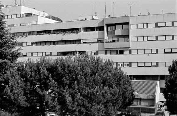

Quest'altro confronto vede la Copex contro la Efke 25 (esposta a 20 e sviluppata in XTOL).
La luce non è la stessa, ma un occhio attento può comunque apprezzare le differenze dovute alla pellicola.
Scansione con Nikon 8000, leggero sharpen.
Prima il fotogramma completo, poi il ritaglio.
jpg  Copex-GardaNik8000-Elan7-EF50f5.jpg (123.51 KB)
262_52b641549b19f.jpg 600X394 px
jpg  Confronto_Copex_Efke25-01-sharpen-nik8000.jpg (175.67 KB)
262_52b641745d129.jpg 800X579 px

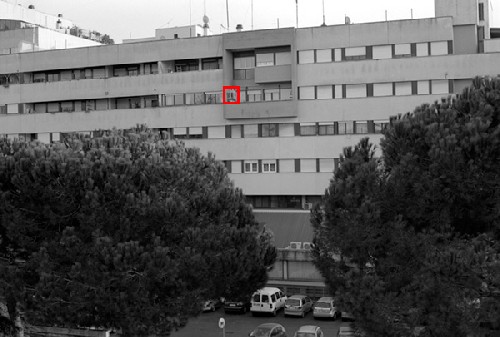

Torniamo alla vista di Avezzano, ricordate?

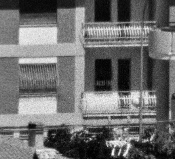

Ecco il particolare evidenziato in rosso, ingrandito 150 volte (microfotografia).
(CLICCARE PER INGRANDIRE)
Impressionante, eh?
E va considerato che non ho usato il "suo" sviluppo speciale, che dovrebbe tirar fuori più microcontrasto e meno grana, ma il Caffenol LC+Cnew, roba da 25 centesimi a rullino.

jpg  Copex40-CaffLCCn-targetAvezzano-crop.jpg (156.02 KB)
262_52b8bf2b45f0c.jpg 608X554 px

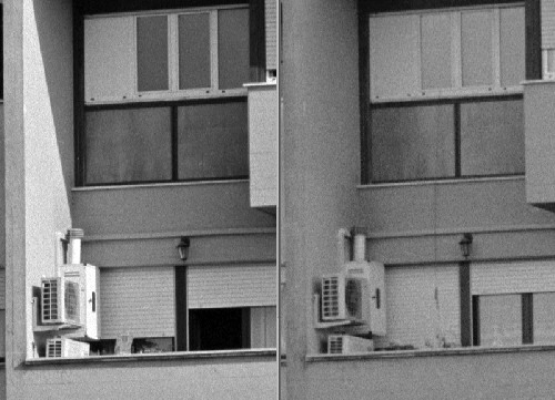

Riprendiamo la foto del solito palazzo che uso per tanti test.
La parte riquadrata in rosso è riportata in basso; a sinistra la microfoto (150x) di uno scatto effettuato in formato 35mm su Efke 25, esposta a 20 iso e sviluppata in XTOL.
Al centro, la Copex Rapid (sempre 35mm), esposta a 40 e sviluppata in Caffenol.
A destra, purtroppo con inquadratura un po' diversa, la Canon 5DmkII, con lo stesso obiettivo, interpolata per ottenere le stesse dimensioni.
Cliccare per ingrandire.
jpg  Garda-EF50a5.6AF-Efke25a20-XtolStock-riquadrato.jpg (100.76 KB)
262_52b8c50a94742.jpg 600X405 px
jpg  Garda-EF50f5.6-Efke25vsCopexvs5DmkII.jpg (278.94 KB)
262_52b8c5cf8e9ac.jpg 1130X712 px

Nella foto in basso, quei circoletti-rombetti all'incrocio delle barrette verticali e orizzontali nella foto digitale sono reali o un artefatto della demosaicizzazione?
Perchè se sono artefatti allora la pellicola vince anche per risoluzione oltre che per morbidezza della gamma dinamica.
Inviato: 24/12/2013 10:45
Re: Pellicola ad alta risoluzione: Agfa Copex Rapid
Messaggi: 10088
Sono artefatti, considera che ho dovuto ingrandire parecchio l'immagine digitale per aiutare il confronto con la pellicola.
La Copex in formato 135 ha una risoluzione palesemente superiore alla 5DmkII. Le foto al microscopio non sono fatte con attrezzatura professionale; specialmente l'adattatore lascia a desiderare.
