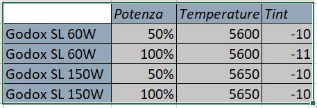

invogliato da alcuni pareri positivi espressi i questa discussione, ho sostituito il mio precedente sistema di illuminazione da studio con tre illuminatori Godox SL, due da 60W ed uno da 150W.
Dal momento che era stato evidenziato il dubbio sulla coerenza di temperatura colore tra modelli di diversa potenza, scaturito principalmente alla recenzione segnalata da Luciano (https://m.youtube.com/watch?v=KyiXP-XoAdY), ho cercato di verificare le eventuali differenze tra i miei esemplari.

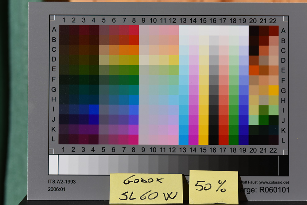

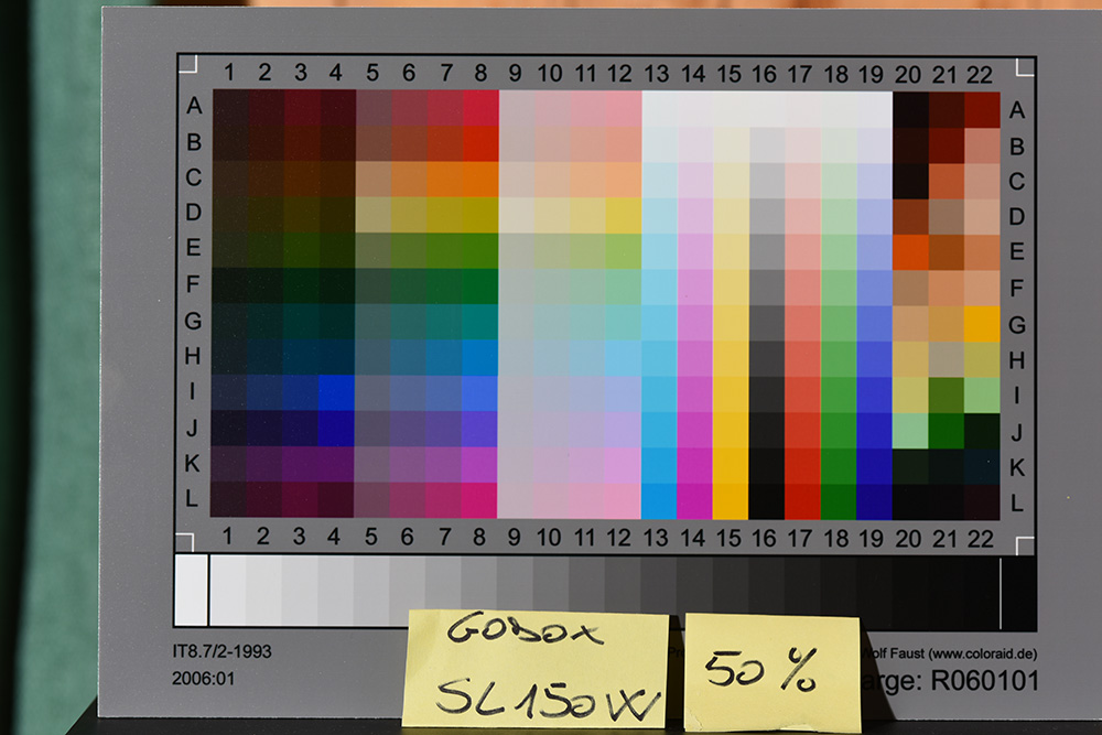

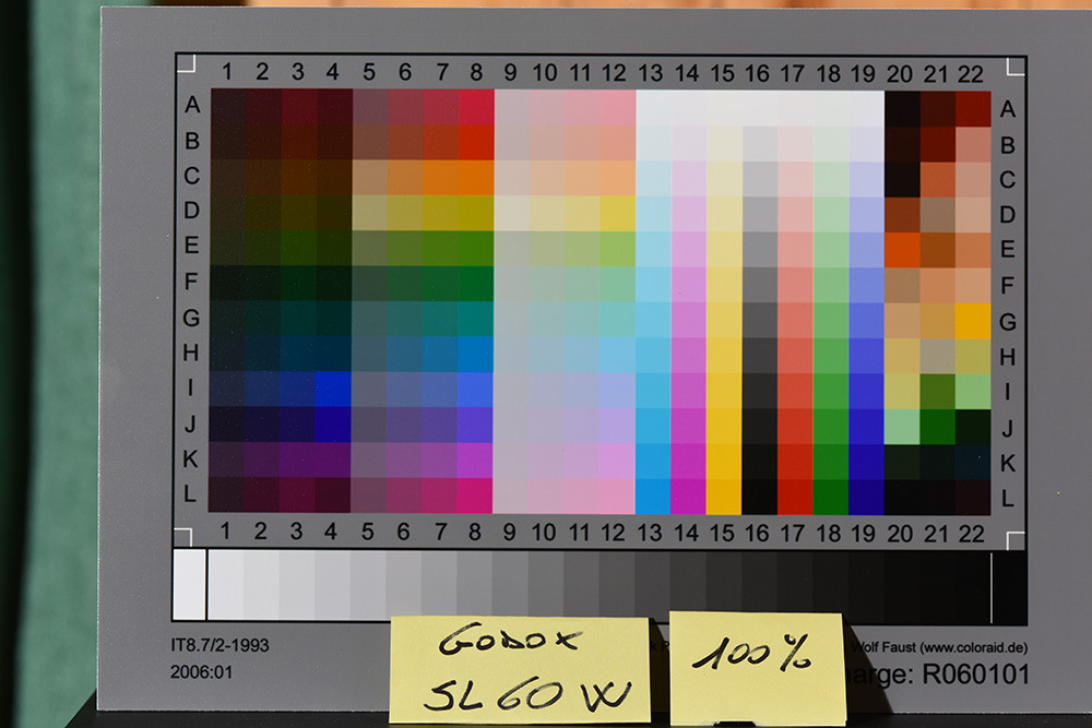

Non possedendo un termocolorimentro, ho pensato di fare il test scattando fotografie ad un target IT8, illuminato ogni volta soltanto da uno degli illuminatori.

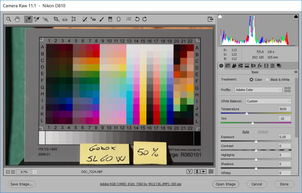

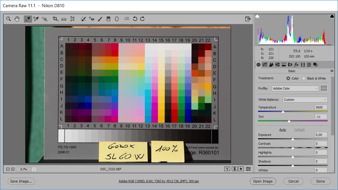

Ho sviluppato i file RAW con Adobe Camera Raw, facendo il bilanciamento del bianco sul quadratino bianco del target (in basso a sinistra); così facendo ACR desume i valori di "Temperature" e "Tint" in funzione della luce che ha illuminato il target.
Sono abbastanza convinto che il test fatto in questo modo sia attendibile, tuttavia è sempre possibile che qualcosa nel ragionamento mi sfugga, così inserisco anche i file JPG prodotti dalla fotocamera con bilanciamento del bianco impostato, per tutti gli scatti, a 5500°K; in questo modo è possibile anche una valutazione occhiometrica.
Di seguito gli screenshot con i valori di "Temperature" e "Tint" calcolati da ACR:
Facendo più volte il bilanciamento del bianco sul rettangolo bianco della stessa immagine, ho assistito a piccole variazioni di 50°K, nel senso che spostando il mouse in differenti punti, sempre all'interno del rettangolo, si leggono valori di 5650 o di 5600 (sembra quindi che la granularità del valore sia 50°K); in tutti i casi ho salvato lo screenshot del valore prevalente.
Riassumo i valori nella tabellina che segue:
Di seguito invece i file JPG prodotti dalla macchina con impostazione WB 5500°K, ovviamente senza alcuna elaborazione se non la riduzione delle dimensioni:
Mi pare che la coerenza sia abbastanza buona, con eventuali variazioni non evidenti ad occhio, come invece era nel caso riportato dal tizio del video; può darsi che il problema si presenti con le versioni da 200W, oppure può essere che il tizio avesse ottenuto un esemlare difettoso.
