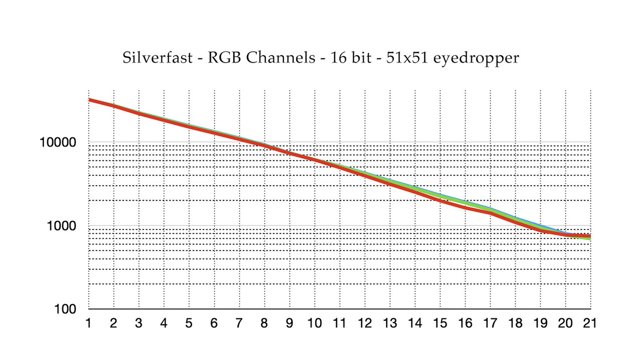

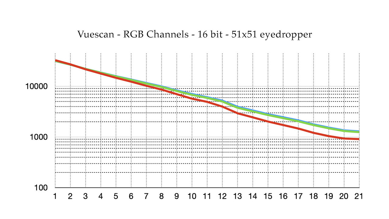

Per dei miei progetti ho dovuto profilare (trasmissione) il mio scanner V850 dopo un tre-quattro anni di abbandono.
Ho usato una maschera a colori 4x5 MONT2015 della Monaco System, recuperato il txt file originale che la descriveva e lavorato sia con Vuescan che con Silverfast con 16 bit e tutti i settaggi a zero.
Generati i due profil icc li ho usati per scansionare (in RGB, 16 bit) una maschera a 21 livelli della Stouffer in bianco e nero 4x5. Con il contagocce (finestra 51x51 pixel) ho campionato le 21 tacche per i valori RGB sia per la scansione con Vuescan che con Silverfast.
Ho poi plottato i livelli dei tre canali (asse Y) con i 21 livelli della maschera Stouffer (Asse X).
In teoria i tre canali dovrebbero essere identici.
I risultati per Silverfast e Vuescan sono riportato qui sotto
Ovviamente se in Photoshop uso il comando "desaturate" i tre canali diventano identici. Anche usando "autocontrast" si ottiene una maggior fedeltà nei livelli dal 16 in su (quelli sempre più scuri, per intenderci). Le curve sopra non hanno nessuno dei due.
Commenti? Mi sono perso per strada qualcosa?

Puoi descrivere l'intero workflow?
In particolare: come hai generato e applicato i profili ICC?
Vuescan ha una sua funzione di profilatura; genera solo profili a matrice semplice (correzione curve gamma), pensati non per la massima precisione ma per essere adattabili ad un range abbastanza ampio di valori di esposizione.
Inoltre non è del tutto compatibile con profili non creati da se stesso; per cui, se nella successiva scansione degli Stouffer hai impostato come profilo un ICC creato esternamente, ci sono ottime possibilità che non lo abbia applicato correttamente.
Inviato: 2/11/2021 20:37
Re: Profilazione Epson V850, qualche dato interessante
In Vuescan ho letteralmente aperto il manuale e seguito le istruzioni ("Task: Make IT8 Target"). Ho poi usato l'icc ottenuto dentro a Vuescan. Quando ho scansionato la maschera BN della Stouffer tutti i parametri erano messi in default. In particolare tutti quelli relativi ai canali RGB erano identici.
Con Silverfast ho usato il tasto "IT8" che automagicamente genera il profilo icc e lo applica quando scansiono lo stesso materiale (positivo trasparente in questo caso). Con Silverfast metto meno la mano sul fuoco che tutti i parametri fossero a zero perchè come sai è meno aperto di Vuescan e ha una interfaccia non tra le più semplici.
Però ............ vedi il prossimo post.
Ok, quindi lui ha costruito il suo semplice profilo a matrice, che sostanzialmente corregge solo (la pendenza de) le curve gamma.
Diciamo che è un risultato abbastanza normale.
Un profilo ICC così semplice ricavato da un target trasparente ha dei limiti di correzione alle estremità della gamma dinamica, che è elevata per le trasparenze.
Sugli opachi, verosimilmente grazie alla gamma dinamica ridotta, anche il semplice profilo di Vuescan non ha difficoltà a neutralizzare le curve; casomai è inaspettato il comportamento di Silverfast.

Quello che Mxa ha evidenziato, è una differenza tra la capacità di calibrazione di Vuescan e quella di Silverfast.
Riassumendo molto, Vuescan usa un algoritmo di calibrazione ICC molto semplice, in cui viene corretta solo la pendenza delle curve R,G,B.
Questo ha i suoi vantaggi: notevole semplificazione lato software (è più semplice da implementare), grande velocità di generazione del profilo (è praticamente istantaneo), buona capacità di "inseguire" differenti esposizioni; esempio, abbiamo un fotogramma sottoesposto o sovraesposto.
Ha anche degli svantaggi: un profilo ICC così semplice non riesce a correggere in modo preciso deviazioni che vanno al di là di un semplice errore di pendenza.
Silverfast, invece, adotta un sistema di correzione più complesso: oltre a correggere la pendenza delle curve (coefficiente gamma), corregge anche, entro certi limiti, la forma delle curve stesse, tramite una grande tabella di coefficienti e relative interpolazioni polinomiali.
Questo permette una maggiore precisione, specie in situazioni dove ci sono contemporaneamente ombre dense e alteluci "al velo", ma ha qualche controindicazione: più lento e pesante, più difficile da programmare, meno elastico.
Queste diverse caratteristiche si applicano a qualsiasi scanner si provi: dipendono dal software, non dall'hardware.
Peraltro, per completezza, va detto che non si è obbligati ad usare la profilazione integrata in Vuescan: si può usare un software esterno a piacere e applicare i profili ICC così ottenuti, complessi a piacere, alle scansioni "non profilate" di Vuescan (non tramite Vuescan stesso, ma ad esempio tramite Photoshop).
Personalmente faccio proprio così.
