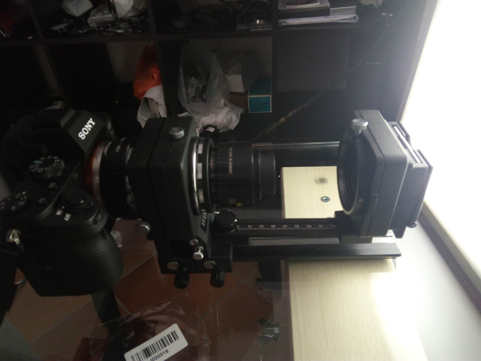

ciao Fabio,
come allego dalle foto il mio setup parte già con un 50mm rodagon invertito... e con questo non riesco ad ottenere un ingrandimento "sufficientemente piccolo" da inquadrare tutto il fotogramma...
allego foto del setup, della dia con il 50mm invertito e del 50mm konica 1,7 montato regolare che come si vede soffre lo schema ottico per il quale è nato...
Ho provato poi come mi hai suggerito a montare un 80mm ed un 105 entrambi da ingrandimento entrambi invertiti... ma non si riusciva men che peggio ad avere un ingrandimento meno spinto.
qualcuno esperto di ottica mi può dare una mano?

Ciao Luisito,
nel caso delle lunghezze focali da 80 o 105, non devi invertire l'ottica, altrimenti ti trovi di nuovo ad avere un rapporto di ingrandimento oltre l'1:1.
Quello che accade con il 50mm è che il tiraggio, anche con il soffietto tutto compresso, è troppo lungo per ottenere l'ingrandimento 1:1, quindi ottieni un ingrandimento maggiore.
Invece un 80mm o un 105mm, avranno bisogno di un tiraggio più lungo per ottenere il rapporto 1:1 e questo risolverà il tuo limite.
Ovviamente anche la distanza dal soggetto dovrà aumentare e qui potresti incappare in un altro problema: la massima estensione della slitta del porta pellicola.
Insomma devi trovare la lunghezza focale giusta, per la quale Minolta aveva pensato quel sistema di ripoduzione; sicuramente a catalogo avevano un macro in montatura corta specifico, prova a fare una ricerca in tal senso per capire che lunghezza focale avevano previsto.
Per l'analogo sistema Nikon, la lunghezza focale giusta era 105mm.
