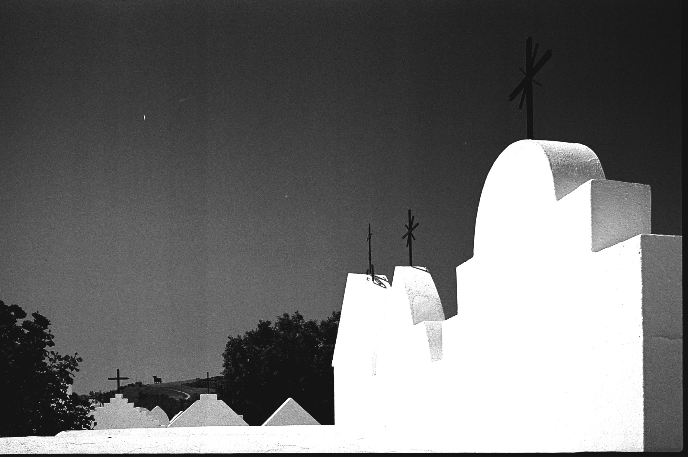

Sempre più frequentemente mi appaiono striature trasversali rispetto alla direzione di scansione con l'Epson 1660 Photo.
Il fenomeno è iniziato almeno un anno fa, ed allora capitava 1 o 2 volte in un rullino da 36. Ora almeno una decina di volte.
Se rifaccio la scansione dello stesso fotogramma, le striature appaiono differenti o scompaiono.
La cosa non è tragica perché uso questo scanner solo per i provini, ma è fastidiosa.
Allego una scansione volutamente molto contrastata per evidenziare bene il fenomeno.
A cosa può essere dovuto?
Si può eliminare?

a me capitava qualcosa del genere con un vecchio scanner Umax. Credo fosse dovuto ad irregolarità nello scorrimento del carrello.
Riuscii ad eliminarlo solo cambiando scanner

Avevo pensato anch'io allo scorrimento del carrello, chissà se pulendo "qualcosa" si riesce ad ovviare...
Anche perché trovarne un altro in buono stato non sarà facile.

Ciao Orso,
possibile anche l'esaurimento delle lampada, che inizia a "sfarfallare" un pò.
Come primo tentativo proverei a farla sostituire.

Grazie Fabio, non ci pensavo.
In effetti le striature hanno bordi nettissimi, compatibili con lo sfarfallio di un tubo esaurito. E' quello originale, ha più di 20 anni, spero si trovi il ricambio.
