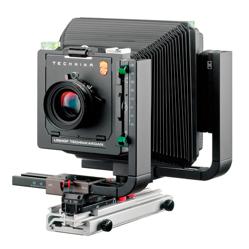

Luciano approfitto della tua preparazione, che differenza c'è tra s e non s? tTu lo hai capito da una foto! come faccio a capire se la mia è s o non s? grazie
Inviato: 5/10/2020 14:00
Re: presentazione TK 45S sul canale Linhof
Messaggi: 6625
La differenza sta nel disegno delle standarte e nella loro regolazione.
Nel modello originale, le standarte sono un pezzo unico di metallo, piegato ad L.
Nel modello successivo S, le standarte sono sensibilmente più spesse, e appaiono composte da tre pezzi resi solidali in modo inscindibile (i due lati + il pezzo angolare che piega di 90°) . Credo ci siano delle saldature nascoste, non so. Comunque, appaiono così.
Oltre a questo, nel modello S vi sono dei fermi automatici di blocco per quanto riguarda i basculaggi orizzontali e verticali, che invece sono assenti nel modello originario.
Il modello S pesa qualche etto di più ed è leggermente più ingombrante da chiuso. Però risulta più rigido e stabile.
Modello originale (1984-1993)
Modello S (1994-...)

Chiarissimo, allora ho la S. Grazie mille!
