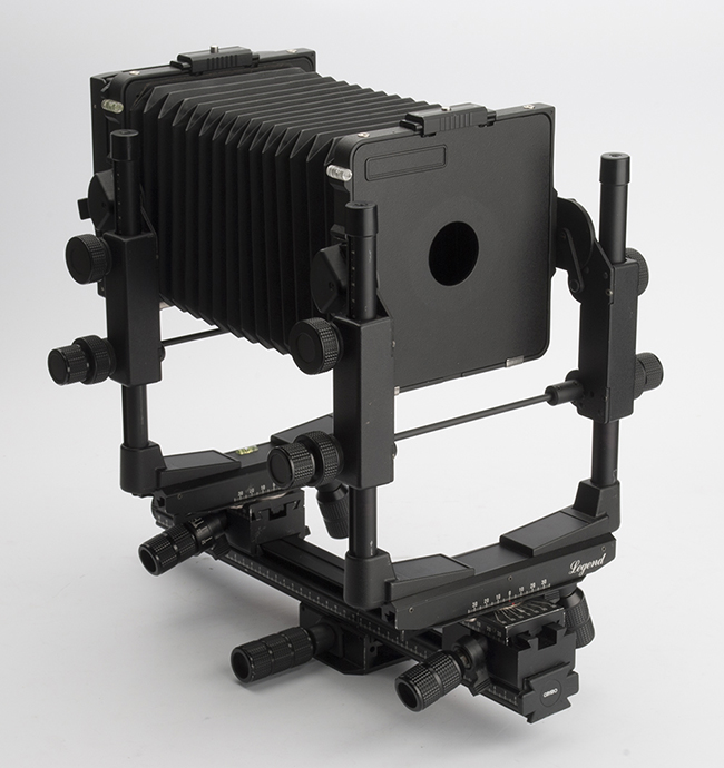

Vorrei sostituire le tre bolle di livello della mia Cambo Legend, una delle quali è ormai andata a secco e le altre sono in procinto di andarci.
Si tratta di bolle di forma cilindrica e di dimensioni 15 mm lunghezza x 6 mm diametro.
Ma non riesco a trovarne di queste esatte dimensioni.
Qualcuno mi può aiutare ?
Grazie !

Anche se in effetti, avrebbe il vantaggio di risparmiarmi un'altra operazione che pure guardo con una certa apprensione: cioè il distacco delle vecchie fiale che sono ben saldate alla struttura ed una, quella centrale sulla standarta posteriore, è addirittura incastonata entro il metallo.
come si vede nelle foto qui (relative al formato 4x5", invece che alla mia 8x10", ma le bolle sono identiche) :
bolle laterali
bolla centrale posteriore
Non vorrei assolutamente creare danni o graffi alla struttura, ma come scollare le vecchie, non so davvero !
Qui dovresti trovare le fiale di ricambio di quelle dimensiomi: https://www.woodtoolsanddeco.com/it/st ... -verde-8719762721970.html
credo che ci siamo. Le misure son quelle. L'aspetto, pure. Dovrebbero andare bene, anche se speravo di spendere meno (quelle cinesi su amazon, vanno a pochi euro per pacchetto da 20, ma purtroppo non sono della misura giusta).
grazie!
