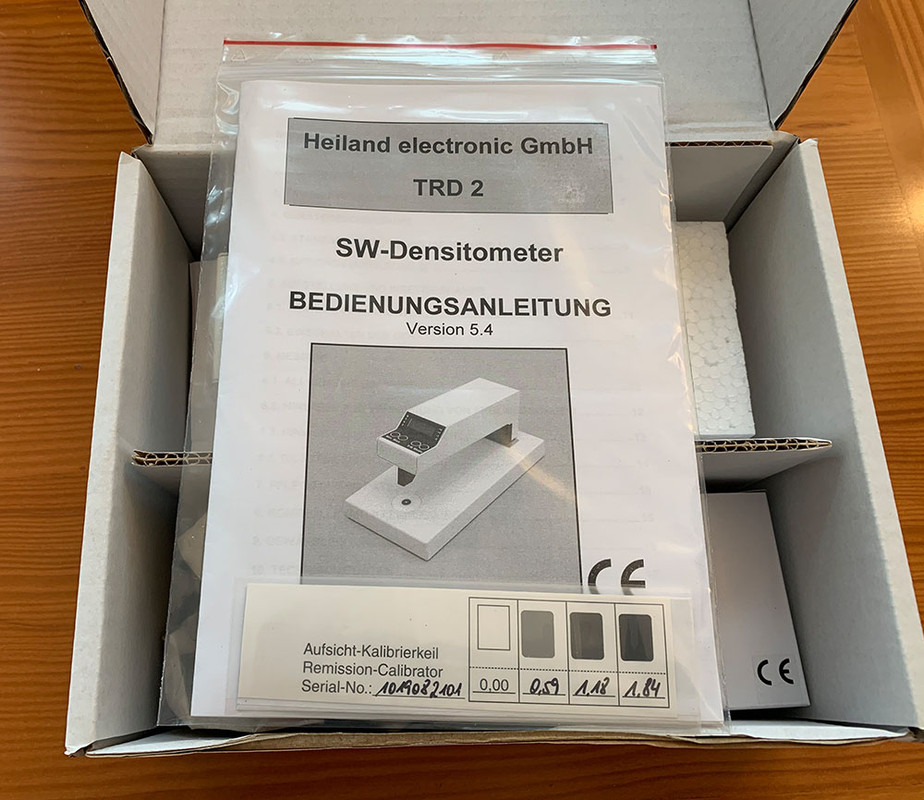

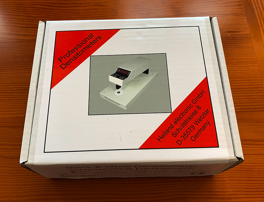

Nuntio vobis gaudium magnum, habemus ...
... densitometer
Inviato: 11/6/2020 18:48
Re: Usare le scale per testare pellicole/sviluppi/stampe
[size=large]Nuntio vobis gaudium magnum......
Inviato: 11/6/2020 19:51
27/3/2004 10:06
Da Svizzera -Lugano
Messaggi: 2504
Bello, come il mio ... usato forse 10 volte ... ogni tanto mi ricordo di averlo e vado a vedere come sta
