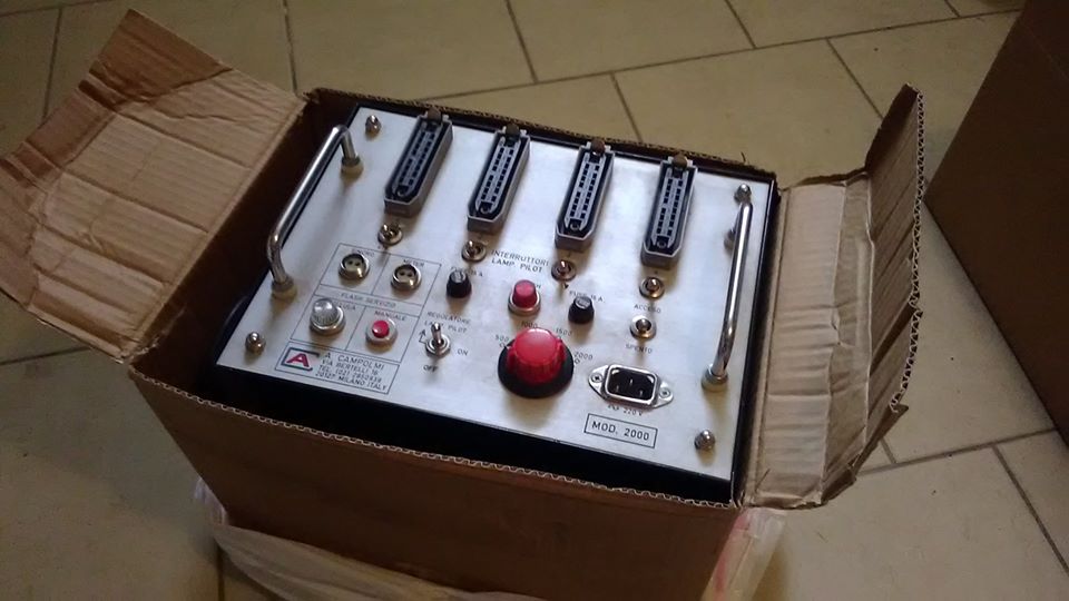

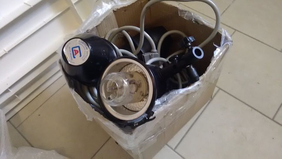

anzi forse ci riesco anche adesso.
jpg  teste flash.jpg (54.17 KB)
1286_5ebee281393e2.jpg 960X540 px
jpg  alimentatore.jpg (63.63 KB)
1286_5ebee292bf600.jpg 960X540 px
Inviato: 15/5/2020 20:42
Re: lampeggiatori Attilio Campolmi
Bene !
Quindi abbiamo un generatore a condensatori elettrolitici a 4 uscite, quasi sicuramente simmetriche (il primo asimmetrico fu di Broncolor nel 1968, seguito a ruota dal più avanzato Quanta AS di Elinchrom nel 1970)
Se vedo bene dal potenziometro, è un 2000 Ws .
Di solito questi generatori avevano i condensatori in grado di riversare tutta la potenza su un unico punto luce (torcia), oppure di distribuirlo a seconda del numero di torce applicate.
Si andrebbe quindi da un massimo di 2000 WS su un'unica torcia fino a 500 WS ciascuna, usandone quattro a piena potenza
Ma naturalmente si possono selezionare potenze inferiori (leggo infatti la sequenza 500-1000-1500-2000).
Le torce hanno intelligentemente la calotta in pirex che copre il bulbo flash e la lampada pilota (la cui accensione si seleziona individualmente con il comando a levetta posto sotto l'attacco torcia): questo evita incidenti pericolosi, nel caso di scoppio della lampada pilota (frequente) o del tubo flash (molto più raro).
E' buon materiale. Si vede che era costruito con i criteri di allora: solido metallo , bulloni dove servivano, quasi niente plastica.
Le uniche avvertenze che ti consiglierei, una volta controllato che funzioni correttamente, sono queste: 1) assicurati che la messa a terra sia efficiente, perché le potenze in gioco sono notevoli e data l'età dell'attrezzatura, potrebbero giocare brutti scherzi. 2) all'epoca le tensioni di accensione del cavetto sincro erano spesso abbastanza elevate. tali che potrebbero danneggiare i circuiti elettronici delle macchine fotografiche moderne. Quindi per farlo scattare ti consiglierei di evitare il cavo sincro e di dotarti invece di un comando radio (la coppia trigger/ricevitore si trova ormai al prezzo di poche decine di euro) in modo da evitare ogni rischio.
Buona luce !
