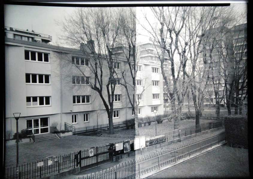

Come il titolo suggerisce, ho provato il kit della Bellini per ottenere positivo da lastra 8x10 fp4, esposta parte a 60 e parte a 125, l'ho ripresa alla meno peggio tenendola davanti a una tenda da finestra, cosa che spiega la strana trama presente. la giornata era grigia quindi i contrasti molto bassi; sviluppata usando una paterson orbital con base motorizzata quindi devo anche aggiustare il tiro per i tempi che sono indicati per un'agitazione intermittente. sono abbastanza fiducioso. La scelta del kit Bellini è dovuta semplicemente al fatto che permette di saltare il passaggio della seconda esposizione a metà procedimento e di fare tutto chimicamente.
attendo con animo grsto aualsiasi vostro suggerimento.

Grazie per la condivisione Alfonso.
Come funziona?
Prima si fa il normale sviluppo e poi si inverte con un ulteriore bagno?

Grazie a Fabio che ha provveduto a inserire l'immagine come invece non sono riuscito a fare io (evidentemente le dimensioni anche minime delle foto fatte con telefono eccedono il mega). come sempre "in Fabio we trust".
Il procedimento è abbastanza semplice, si svolge in 7 passaggi intervallati ciascuno da un lavaggio:
1° sviluppo
lavaggio
sbianca
lavaggio
chiarificatore
lavaggio
inversione (chimica non ri-esponendo la lastra)
lavaggio
2° sviluppo
lavaggio
fissaggio
lavaggio
risciacquo finale (per dirla alla grossolana un immersione in imbibente)
lungo ma non eccessivamente complesso, noiosa la parte di preparazione dei chimici ma in capo a un paio d'ore si fa tutto.
Domani, pigrizia permettendo, farò nuovo tentativo accorciando i tempi del primo e secondo sviluppo visto che opero con agitazione continua.
