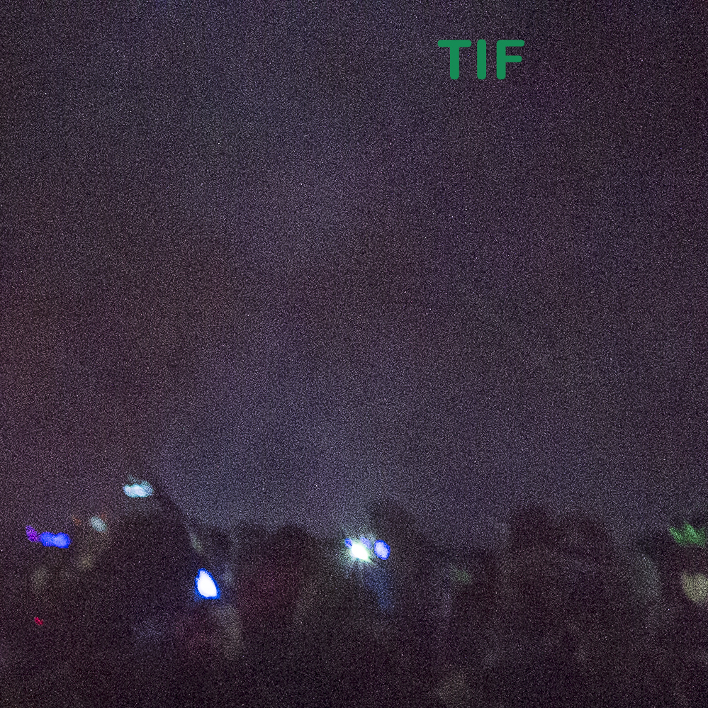

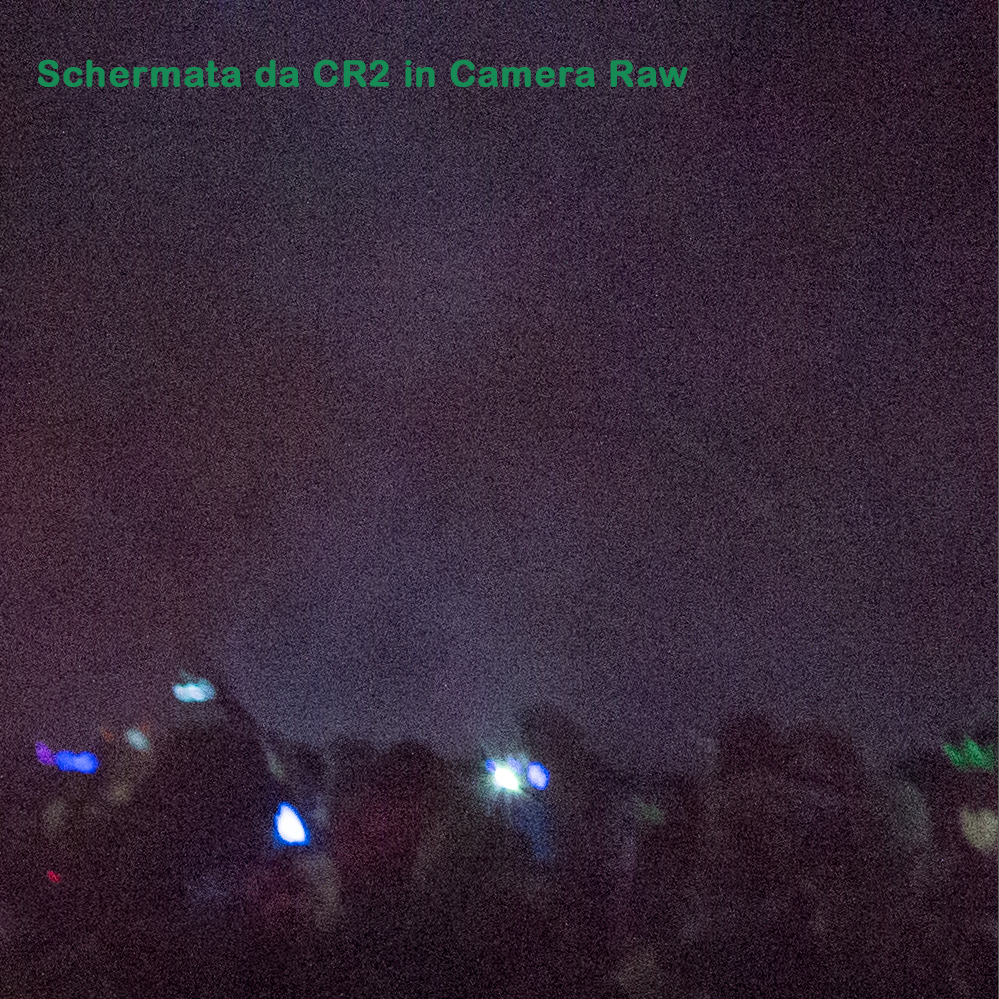

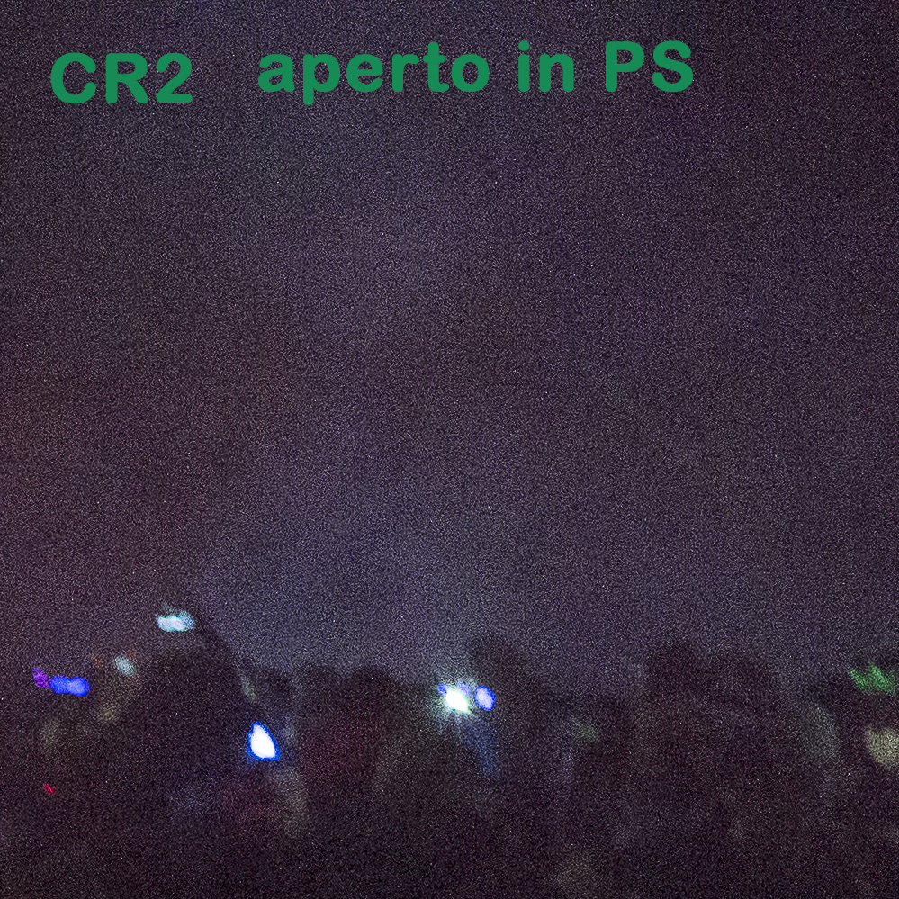

E' vero, ho esagerato, ma bisogna pur sperimentare.
I crop che vi propongo qui sotto provengono da un file scattato a 2500 ASA e con l'esposizione incrementata +2,75 in CR.
Nel file osservato in CR non c'è alcun pattern, come dimostra la schermata catturata, mentre sia in TIF che in JPG sia a 8 che a 16 bit, è visibile questa specie di rete. Al 100% la foto è quasi completamente avvolta da questa "ragnatela", soprattutto nelle zone più scure. Mi rendo conto che in un crop si vede poco, ma non potrei inviare l'intero file.
Proverò anche il DNG, ma intanto mi interesserebbe qualche vostro parere e/o soluzione-

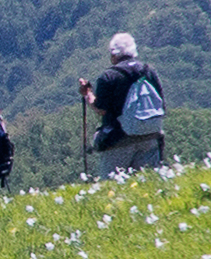

Approfitto dell'ospitalita' di FranzX per propore un caso che probabilmente ha la stessa origine vista la somiglianza degli effetti.
FranzX ha esagerato con gli ISO, io mi sono limitato a 1000, oggi non eccessivi, pero' andando a ingrandire parecchio, emergono degli artefatti strani, fatti a lisca di pesce, simili ad un parquet ( si nota bene nei pantaloni ). Hanno qualcosa in comune?

Fer sarà sicuramente più bravo di me a spiegare il perchè... ma è normale che il rumore digitale assuma un qualche tipo di pattern regolare.
ora però io nelle foto di franz non vedo nessun pattern significativo. l'unica differenza che noto tra lo screnshoot di acr e il crop da photoshop è, nel secondo, una minor componente cromatica del rumore e un contrasto maggiore nel rumore di luminanza.
per provare ad avere meno rumore potresti tentare di non forzare il cursore esposizione (che per come lavora tende a esacerbare molto il rumore) ma ad aprire successivamente l'immagine con una curva in photoshop. bisognerebbe però avere il raw per dire effettivamente quale sia la strada migliore.

Si Daniele, ho forzato la definizione per evidenziare la strana forma a "L" del rumore. Potrebbero anche essere dei rettangoli con una parte scura all'interno, ma non riesco a dare una giustificazione a questo artefatto. Intendiamoci, e' solo a livello di curiosita', l'ho notato solo spingendo molto gli ingrandimenti per vedere dove arrivava la definizione, e se non si esagera con la maschera di contrasto si nota poco.
Seguendo l'ipotesi di Daniele ho voluto provare a ridimensionare l'immagine raddoppiandone le dimensioni e sono saltati fuori gli artefatti che nel RAW non c'erano.
Evidentemente avevo giocato con l'immagine e non me ne ricordavo...
Chiedo scusa a FranzX per l'invasione di campo...

Franz, io non ho capito bene a cosa si riferiscono i vari crop che hai mostrato.
Intanto togliamo di mezzo le JPEG (intendo come immagini originali; è chiaro che sul forum sono tutte per forza JPEG) e concentriamoci sul resto.
Mi pare di capire che la prima immagine sia una schermata che hai catturato avendo aperto il raw con Camera Raw, zoomando al 100%?
E le altre?
Comunque in generale catturare una schermata da una vista zoomata di Camera Raw non è per forza equivalente a prendere il ritaglio di una TIFF convertita con Camera Raw.
Per mostrarti con la giusta velocità e interattività l'immagine zoomata, Camera Raw potrebbe prendere delle scorciatoie per l'anteprima, usando invece l'algoritmo "vero" durante la conversione in TIFF.

Io la ragnatela che dici non riesco a vederla, pensavo ti riferissi a quelli artefatti che sono pero' in tutti e tre i crop, quei bastoncini che sembrano batteri o rametti di un abete... Il rumore dovrebbe essere omogeneo e la congiunzione di quadratini uguali tutti in fila una eventualita' piuttosto rara.

Sicuro di aver cliccato sulla prima e terza immagine per vederle grandi?
Si vede una specie di "rete" (è appena visibile eh) a maglie molto larghe nel cielo (quasi come delle nuvole "a rete") nella terza foto, mentre non si vede nella prima.

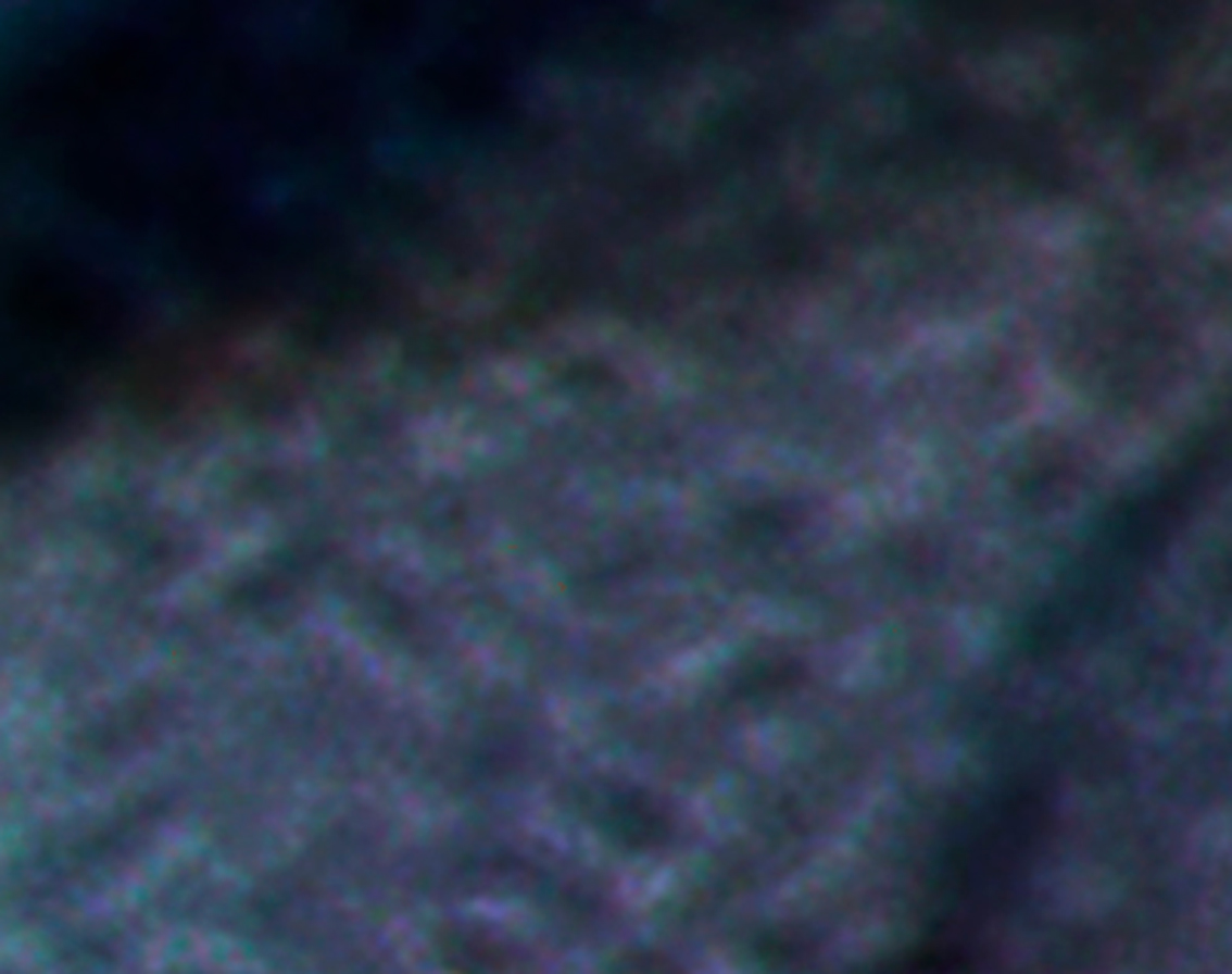

vedo solo il rumore, nitido, ma in modo caotico come dev'essere, tranne alcuni raggruppamenti sotto forma di bacherozzoli, ma debbo battere il naso nel monitor per vederli. Dovrebbe essere una rete con delle linee rette che si intersecano? Non riesco a capire che tipo di rete, proprio non ne vedo. Le uniche sottili righe appena percettibili sono quelle che ho messo in evidenza e poche altre simili.
L'ho vista, finalmente, se e' quella, ma non e' a righe sottili, sembra l'increspatura dell'acqua?
Sembrano onde concentriche che originano da due punti diversi. Non e' che nell'immagine intera al loro centro c'e' una fonte luminosa o qualcosa di simile?
