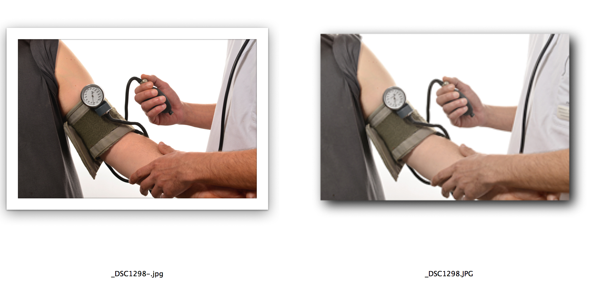

Richiesta di aiuto. Nel sito di supporto Apple questo problema non viene nemeno menzionato.
Un file nef viene opportunamente sviluppato in ACR ed esportato in jpg. I colori sono quelli voluti, sebbene la taratura sia un po' datata.
Un rapido passaggio in photoshop per correggere un peletto di troppo, poi Salva con nome, per non sovrascrivere il file precedente.
Nel finder, ohibò!, il file salvato in PS ha perso gran parte della saturazione. E non solo. Il file proveniente da ACR, nel preview del Finder ha una cornice bianca, quello proveniente da PS no. Profilo colore invariato. Risoluzione dell'anteprima ridotto al minimo sindacale. Nessuna variazione formale del file ad eccezione del clone passato sulla tasca dell'infermiere.
Aprtie con Anteprima, Safari o con Firefox, sono due files percettivamente molto diversi, sebbene i valori misurati sul grigio dello sfondo (riaprendoli in PS) siano pressoché identici.
Sembra un cambio di profilo colore, ma non riesco rilevarlo.
La cornice bianca la toglie anche sulle foto provenienti dai CR2 passati dopo l'esportazione per PS, ma il colore non varia.
Le domande sono due: Perché c'è una cornice bianca solo su alcuni files?
Perché mi cambia colore?
Esistono gli extraterrestri?
Se nessuno di voi mi saprà rispondere mi rivolgerò a Giacobbo e a Voyager, e allora saran guai per tutti!
jpg  Schermata 2014-09-06 alle 16.12.37.jpg (550.56 KB)
436_540b17370a0a4.jpg 2048X1018 px

hai incorporato il profilo colore nel file?
perchè sembra che il sistema operativo e il browser ASSEGNINO un profilo che non corrisponde a quello che hai usato tu.
i browser solitamente se vedono un'immagine senza profilo assumono che sia srgb e la trattano come tale. quindi se la tua foto era adobeRGB noteresti un calo di saturazione.
se ricordo bene il sistema operativo della mela dovrebbe avere la gestione de colore anche nel finder però se la foto non ha un profilo colore non so se assegna srgb o il profilo del monitor...
comunque sia quando hai un problema del genere dipende dal fatto che la tua foto è stata salvata in uno spazio colore dal gamut più ambio da quello che viene assegnato (poichè il profilo non è incorportato nel file) dal sw con cui sati visualizzando la foto.

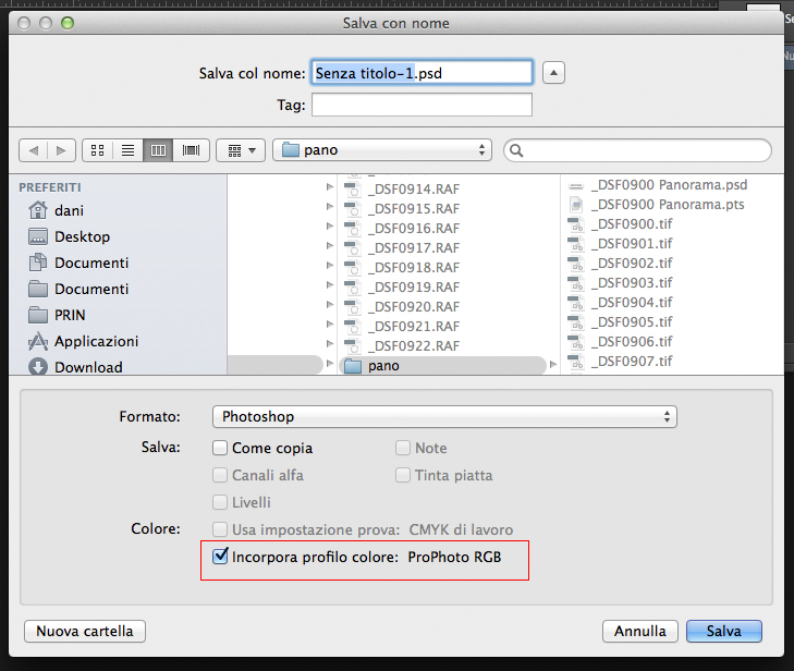

nel pannello di salvataggio del file c'è da mettere la spunta su "incorpora profilo colore"
jpg  Schermata 2014-09-06 alle 21.41.05.jpg (259.29 KB)
1014_540b63d8a05af.jpg 729X616 px
Inviato: 6/9/2014 21:42
Re: Aiuto, un camaleonte nell'Imac!
Grazie mille. Una liberazione!
