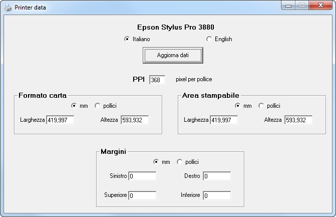

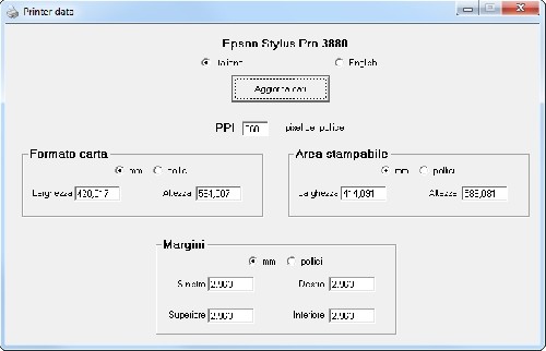

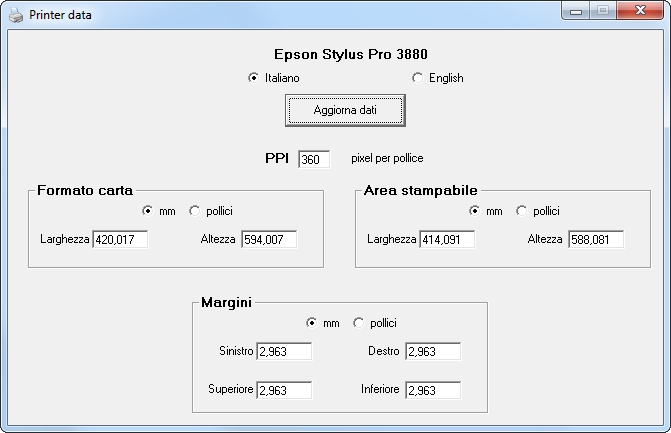

Appunto come diceva Daniele, Printer data ti dice esattamente a quanto ricampionare. Per esempio le cose variano anche nel caso di una stampa senza bordi o coi bordi. Ma qui entriamo nelle finezze.
Ecco un esempio per una stampa A2 con la 3880.
jpg  A2 coi margini.jpg (77.89 KB)
631_52f527343a1f5.jpg 671X433 px
jpg  A2 senza margini.jpg (76.02 KB)
631_52f5273b58243.jpg 671X433 px
