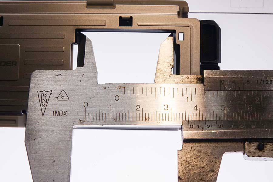

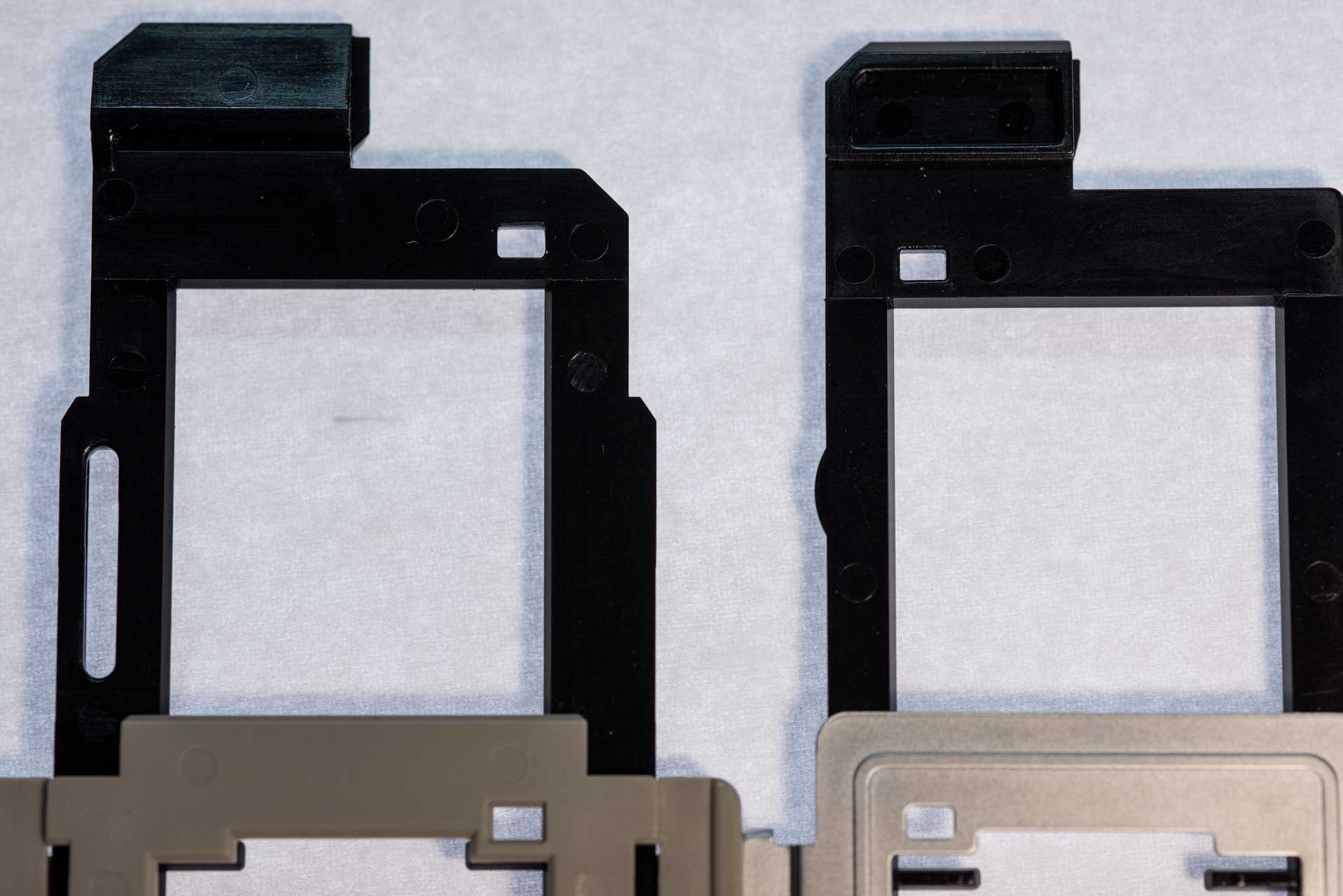

Arrivato l'FH-2, praticamente nuovo nella sua scatola. Ho misurato col calibro la mascherina: 35,3 x 23,3 mm.
Sono cose che mi fanno andare in bestia!
Inviato: 18/10/2019 10:09
Re: Consigli per scansioni con Nikon Coolscan 5000 ED

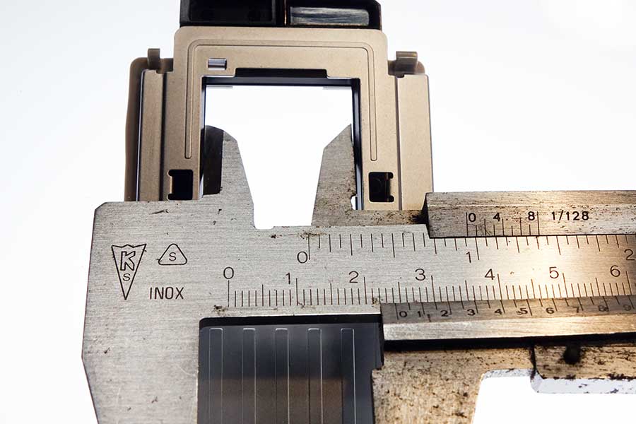

Ciao Orso,
nel timore che mi si fosse ristretto il righello, ho rifatto la misura con il calibro; l’apertura dell’FH-3 misura esattamente 24,15mm x 36,00 mm.
Evidentemente non sei stato il solo a lagnarsi e sull'FH-3 hanno corretto il tiro.

Ecco..., credo sia quello il motivo per cui, a partire dal Coolscan IV hanno fatto l'FH-3, visto che il precedente FH-2 va benissimo anche su IV e V.
Visto che a me serve solo per i fotogrammi finali delle strisce, proverò a limare una delle aperture agli estremi della mascherina inferiore (quella superiore è larga 25 mm), sperando di non fare danni...
I bordi laterali della mascherina inferiore (lati lunghi del fotogramma) non sono tagliati a 90° come quelli della mascherina superiore, ma forse sui 60°, cioè risultano svasati, più larghi, sotto.
Anche quelli del tuo FH-3 sono così?
Secondo te ha un'utilità? (perché farli così con la lima diventa difficile)

Confermo che anche l'FH-3, nella parte inferiore della mascherina, ha un leggero smusso su metà del suo spessore (vedi foto).
Posso ipotizzare che quello sia il lato dove sono posti i led e la svasatura serva ad evitare una leggera ombra sul bordo della pellicola, potenzialmente creata dall'ipotetica "parete verticale" costituita dal bordo della mascherina.
L'FH-2 ha lo stesso tipo di smusso?

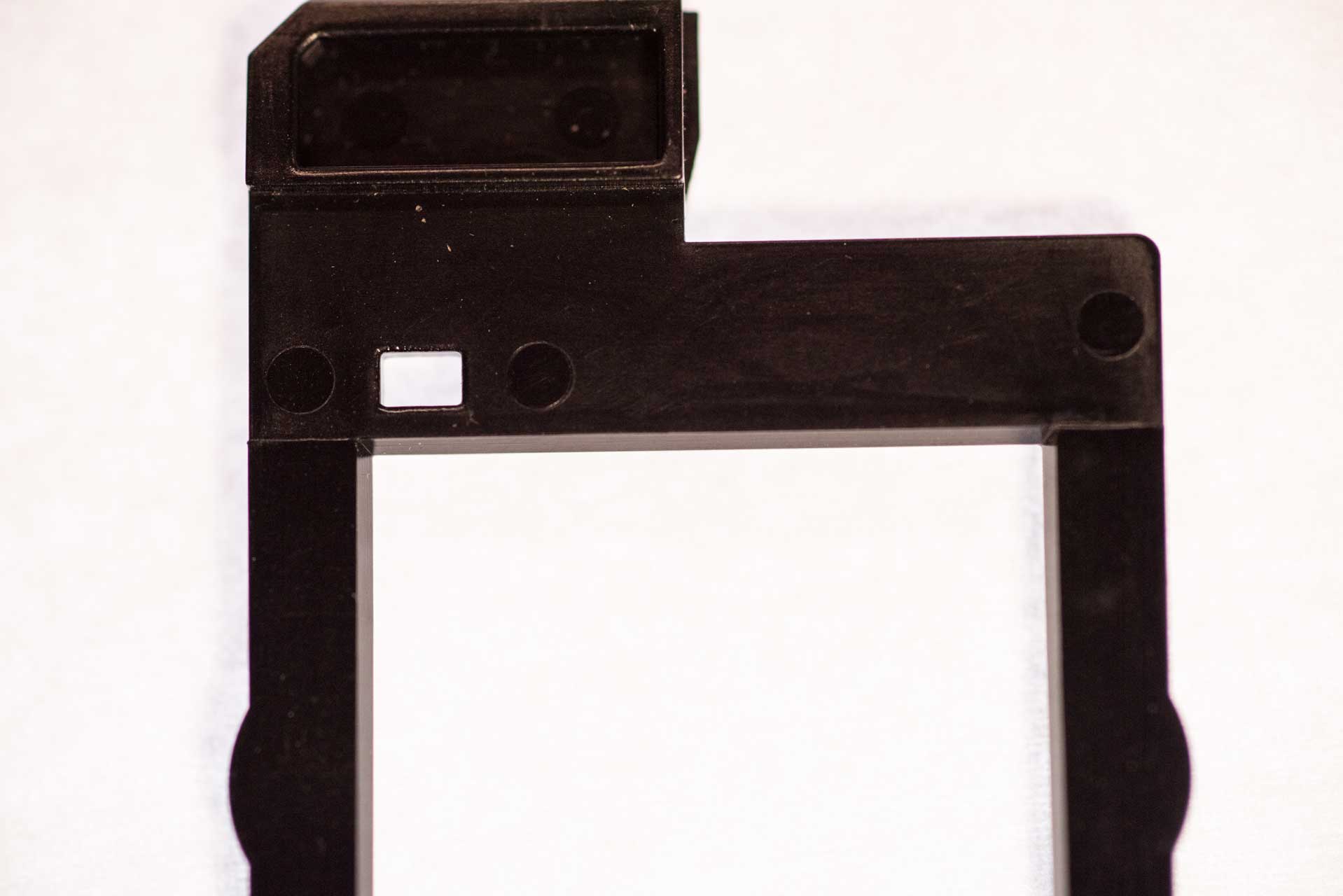

L’FH-3, a quanto vedo, è diverso dall’FH-2.
Nell’FH-2 quella parte inferiore in plastica grigia con lo smusso su metà dello spessore, è in acciaio inox, spessa 0,5 mm, bordi dell’apertura tagliati a 90°, misure dell’apertura 25,2 x 37,2 mm. Quindi va benissimo.
Il problema è il portapellicola, quello in plastica nera scorrevole, con 6 aperture rettangolari, formato da due pezzi uno superiore e l‘altro inferiore tra i quali viene pressata la striscia di pellicola.
Il pezzo superiore ha aperture di 35,8 x 25 mm, i bordi tagliati a 90°, e diciamo che va bene.
Il pezzo inferiore ha invece aperture di 35,3 x 23,3 mm, che limitano dunque l’area di scansione, e i 2 bordi lunghi delle aperture rettangolari sono tagliati a 60° su tutto il suo spessore, con la parte più larga in basso (credo che la tua ipotesi sull’utilità di questa svasatura sia giusta).
Viste le difficoltà di fissare il pezzo, e la sua morbidezza che temo mi impasti la lima, non credo di poter mantenere quell’inclinazione allargandolo. Insomma, è già tanto se riesco a limarlo a 90°. E se poi mi trovo tutto il fotogramma, ma con ombre sui bordi, siamo daccapo…
PS: mi domando cosa spinga un progettista a fare aperture di 23,3 x 35,3 mm per scansionare un fotogramma di 24 x 36 mm...

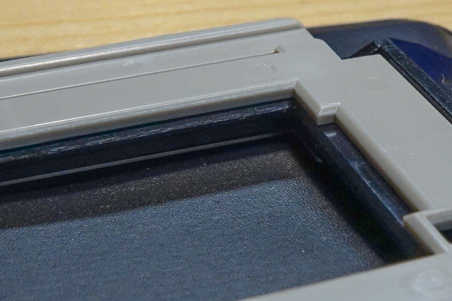

Controllata la slitta scorrevole.
Sia la parte superiore che quella inferiore hanno lo smusso sui bordi, direi con uguale angolo per entrambe (vedi foto, anche se non rendono bene, ma non sono riuscito a fare di meglio).
Nella slitta dell’FH-3 la finestra della parte superiore misura 24,7x36,5.
Io sospetto che quei 7 decimi rubati, nella intenzioni dei progettisti, servono ad evitare che il bordo della pellicola possa fine nella scansione a causa di piccoli spostameti della pellicola stessa, dovuti alle tolleranze meccaniche della guida.
Qualcuno deve essere riuscito a convincerli che in questo modo il rimedio è peggiore del male, quindi avranno deciso di aggiustare il tiro con FH-3.

Grazie Fabio, preziosissimo come sempre.
Concordo con le motivazioni che ipotizzi.
Sono convinto che lo smusso nella parte dove arriva la luce serva, per cui dovrei allargare la mascherina con la lima mantenendolo. Cosa che non mi sento di fare per l'alta probabilità di fare un pasticcio. Mannaggia!

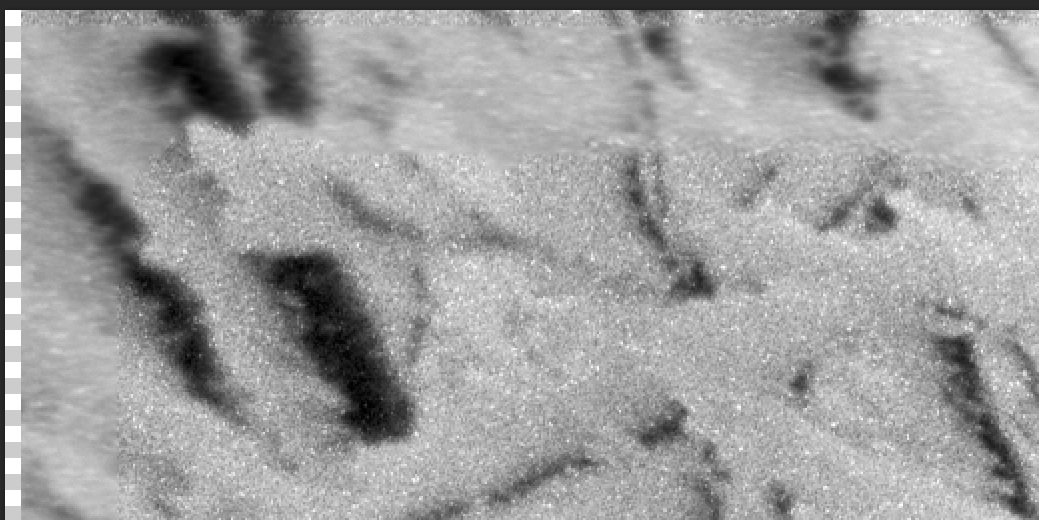

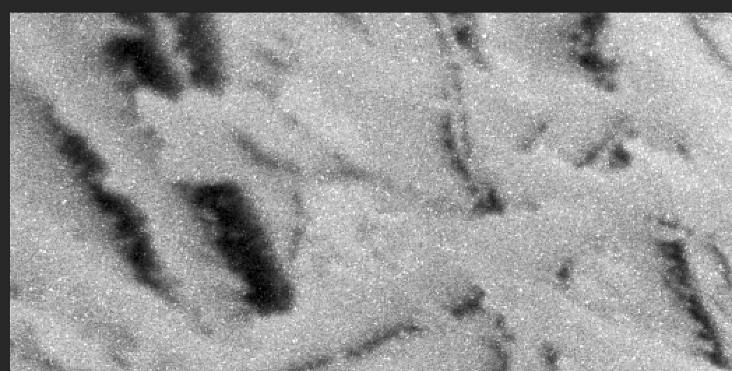

Ho notato che a volte fa qualche casino.
Metto di seguito 4 crop al 200% su un angolo di una foto.
Le prime tre sono scansioni col fuoco regolato su 3 altezze diverse.
La quarta è il risultato con la procedura appena vista.
Il fenomeno si presenta soprattutto lungo i bordi, ma qualche volta anche in zone centrali.
Secondo te è una cosa normale?
