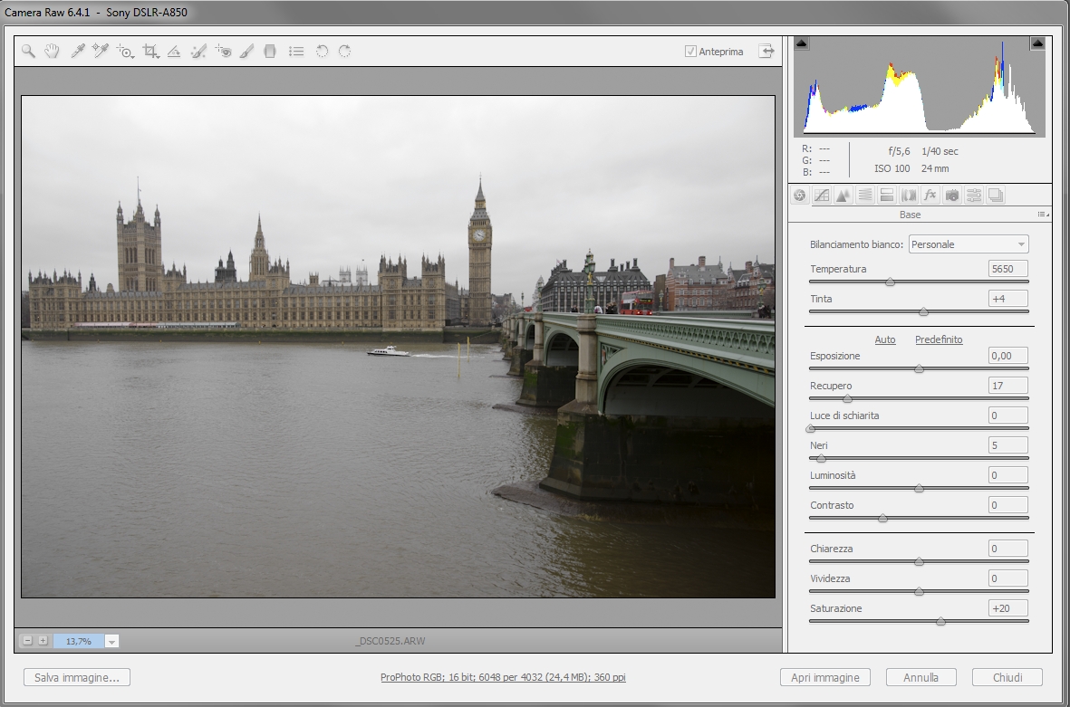

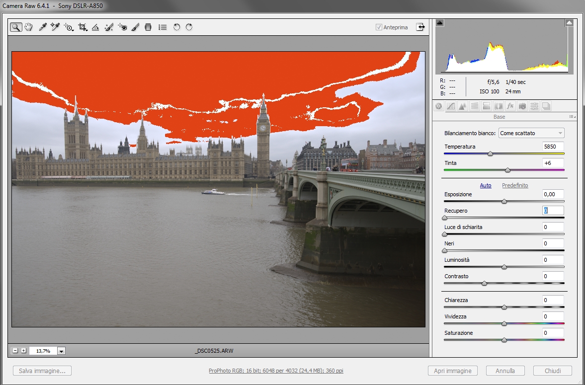

Renzo ti posto due esempi di un classico file raw esposto tutto a destra e di come si recuperi le alte luci abbastanza facilmente.
La prima immagine si riferisce al raw originale aperto con ACR. Come vedi tutta la zona rossa è fuori istogramma (oltre 255) e la foto risulta sovraesposta. Lo puoi notare anche dal picco dell'isotgramma sulla destra. Muovendo il cursore Recupero (alte luci) da 0 a 17, si recupera in un attimo tutto il cielo, che ovviamente è grigio e non blu perchè così era nella realtà a Londra
Guardando il nuovo istogramma capisci come realmente si sia modificata la situazione.
Una cosa del genere non la fai con la D700? Mi pare strano.

Si, a volte si riesce, ma non sempre e spesso quando ci si riesce le aree sfondate vengono riempite di grigio. Fra l'altro quello che riesce a recuperare di piu' le luci e' Capture NX che arriva dove RT non riesce, forse perche' conosce meglio il RAW di Nikon.
Io preferisco sottoesporre, come ti ripeto le ombre non mi creano problemi, anche se appaiono perfettamente nere hanno sempre dei dettagli da mostrare.
Credo che la regoletta di esporre per le luci sia stata elaborata da un Canonista...
Ti ringrazio per gli esempi, ora ho poco tempo ma appena posso ti mostro come si comporta il RAW Nikon.
