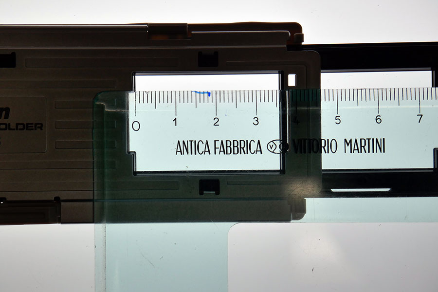

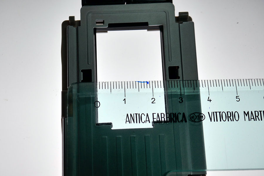

Se ce l'hai, mi puoi misurare le dimensioni della mascherina? Spero non siano inferiori a 24 x 36 mm...
Con l'SA-21 la larghezza di scansione è di 23,5 mm. Nella maggior parte dei casi va bene, ma in certe foto dove già sei andato stretto, scoccia perdere quel mezzo millimetro.
Inviato: 12/10/2019 9:42
Re: Consigli per scansioni con Nikon Coolscan 5000 ED
Ciao Orso,
si, le misure della finestra del telaio sono esattamente 24mm x 36mm.

Per il caricatore avrei trovato un FH-2, a prezzo modesto rispetto al FH-3. Ho spulciato un po' di forum americani e francesi, e pare che vada bene anche sul 5000. Addirittura un tale che li ha provati entrambi sostiene di preferirlo all'FH-3 in quanto più rigido. Credo che lo comprerò.
A proposito dell'SA-21, ho trovato uno che ha allargato la mascherina con un cutter (dice) per poter fare la scansione dell'intero fotogramma. Altra cosa che non mi sentirei di fare, ma trovassi qualcuno che mi garantisce di farla bene...
