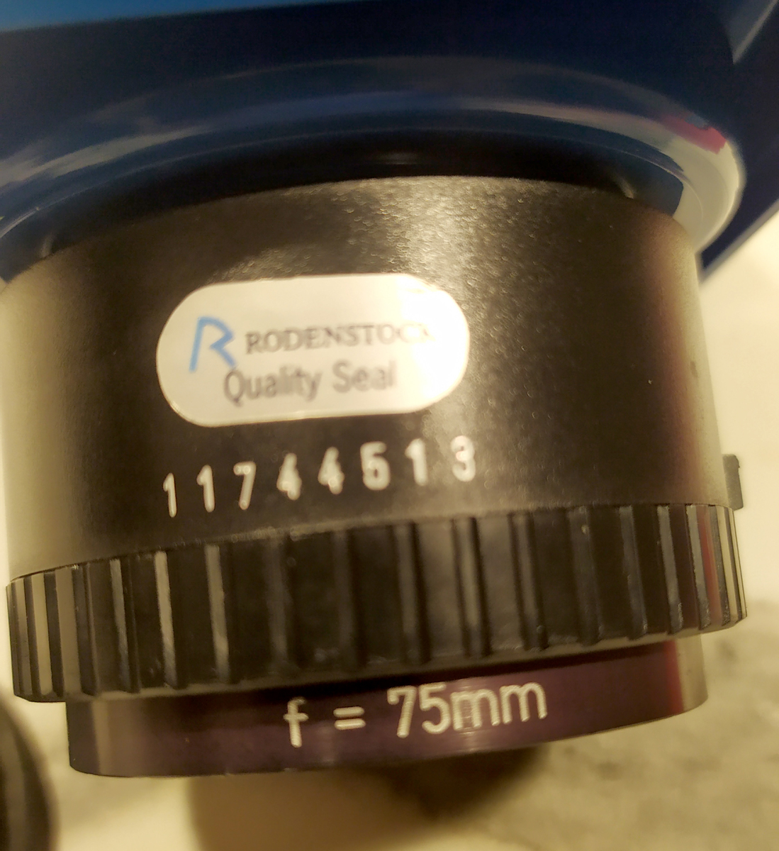

Se mi dici i primi 5 numeri della matricola del tuo Apo Rodagon, ti dico di che anno è.

Se mi indichi le prime 5 cifre della matricola del tuo obiettivo, che da quel che ho visto funziona benissimo, mi rendo conto se ciò che trovo al momento su Ebay è roba tanto vecchia o no.
Questo perché da quel che ho letto, sembra che questi Apo Rodagon D ad un certo punto siano stati migliorati.

obiettivo in questione
jpg  IMG_20231113_192446.jpg (764.22 KB)

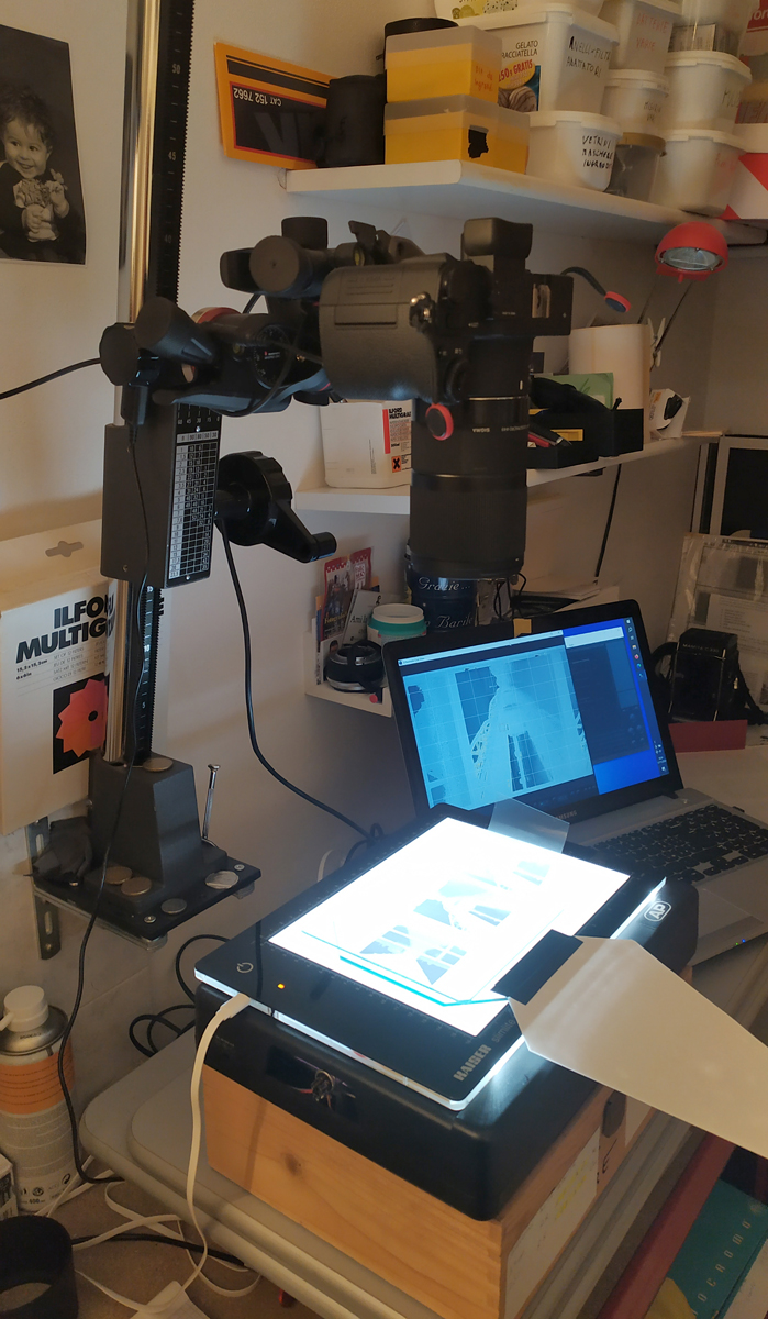

Foto di tutto il mio ambaradam:
Colonna ingranditore, testa micrometrica Manfrotto a 3 movimenti, macchina digitale collegata ad un monitor esterno x visualizzare meglio agevolmente e con precisione la pellicola e la relativa inquadratura e messa a fuoco.
Visore x illuminazione con vetro anti N. e vetrino normale
jpg  IMG_20231113_192409.jpg (592.63 KB)

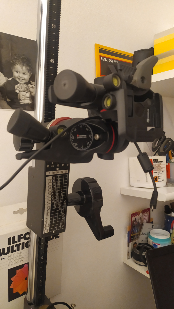

Disponendo di una camera oscura e di un ingranditore sempre pronto, mi son fatto tornire una ghiera che mi permette di alternare agevolmente e velocemente una testa micrometrica al posto della testa dell'ingranditore quando voglio scansionare.
Tolgo dal piano di stampa il marginatore e lo sostituisco con il visore che vedete in foto.
jpg  IMG_20231104_221247.jpg (501.95 KB)

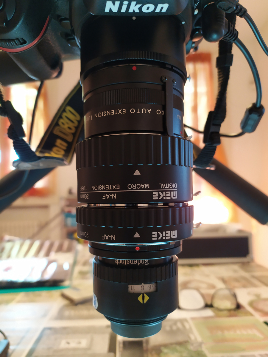

Questa la Nikon D800 con l'obiettivo in questione montato attraverso una serie di tubi di prolunga tali da consentire un rapporto di riproduzione 1,5 a 1 (il lato corto della pellicola : 24 mm corrispondono al lato lungo di 36 mm sul sensore.
L'obiettivo è stato montato capovolto come spiegato prima per farlo lavorare nelle condizioni per le quali è stato ingegnerizzato. Il tiraggio non consente la messa a fuoco ma essendo fisso è garanzia che il piano di messa a fuoco dell'ottica al piano del sensore siano perfettamente pian paralleli. La messa a fuoco avverrà dunque con lo spostamento di tutto l'insieme attraverso la cremagliera della colonna dell'ingranditore o attraverso una slitta micrometrica.
Ha una ventina d’anni, in linea con ciò che si trova attualmente su Ebay.
L’1x che interesserebbe a me, al momento è quasi introvabile. Uno solo in Cina con le ben note spese accessorie, e uno in Italia, vecchissimo e con prezzo fuori dalla ragione umana.
Questa è una cosa che mi interessa tantissimo.
Si può collegare in diretta qualsiasi fotocamera digitale al monitor del proprio computer?

Sostanzialmente fai da 3 a 6 scansioni dello stesso fotogramma con messe a fuoco adeguatamente spaziate (dopo aver misurato la m.a.f. al centro e ai bordi), dopodiché componi il tutto con un software di z-stacking (io uso Helicon Focus).
Il risultato è eccellente.
Ma è leeeeeeentooooooo
