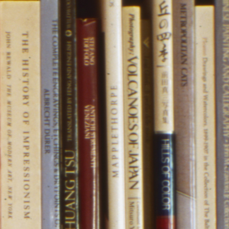

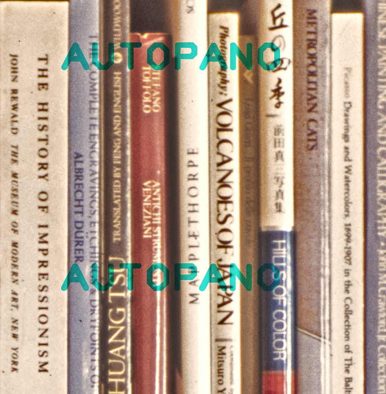

In attesa di vedere se qualcuno risponde da PTGui ho scaricato Autopano e sono riuscito a farlo funzionare al secondo tentativo. Essendo in prova lascia il watermarking sulla immagine, pazienza.

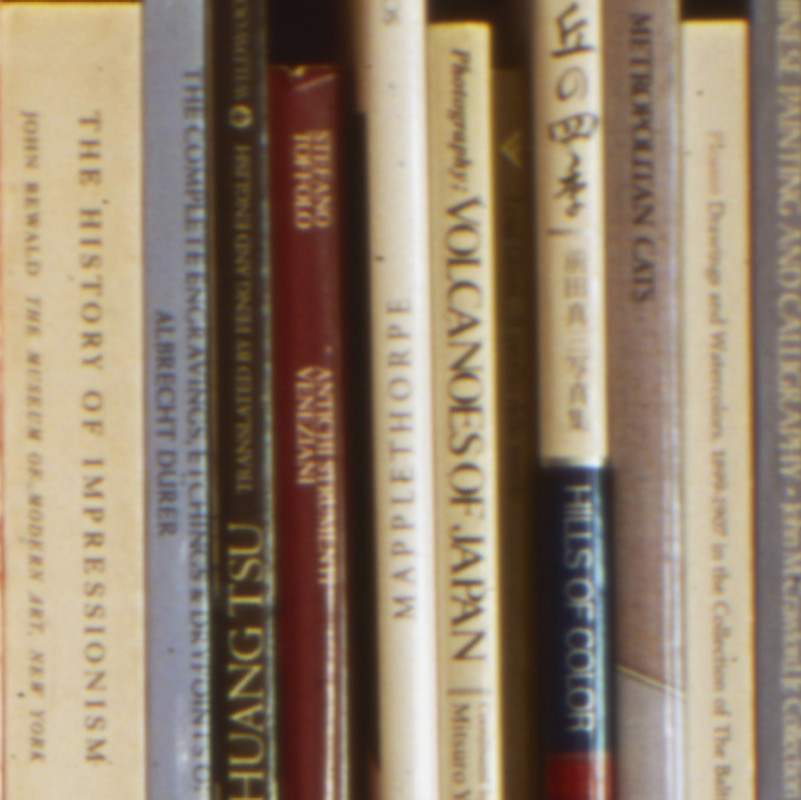

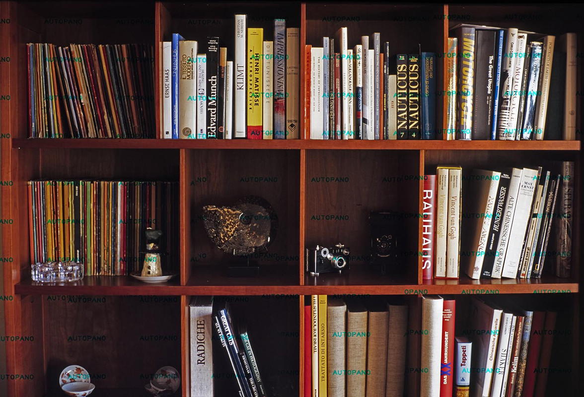

Le quattro immagini - opportunamente croppate per avere lo stesso angolo - hanno le seguenti dimensioni:
Epson @ 3200 : 4394 x 2971
Epson @ 4800 : 6591 x 4456
Epson @ 6400 : 8788 x 5941
Minolta @ 5400 : 7367 x 5008
Lumix GH5 : 9557 x 6503 (matrice 3x3)
Per l'Epson ho messo anche @ 4800 e @ 6400 anche se sappiamo tutti che fa un lavoro decoroso fino a 3200 dpi, magari anche qualcosina meno. Ma mi costava cosi' poco.
Le immagini sono come uscite dagli scanner e non manipolate se non nel crop per offrire lo stesso angolo di visuale in tutte e quattro. Nel caso dello stitch della Lumix pero' ho dovuto in Photoshop fare un solido recupero della alte luci (c'era un "blooming" molto fastidioso) e un pochino della basse. Nulla che dovrebbe compromettere la risoluzione, mi pare.
Ricordo che il fotogramma e' stato preso da una Leica M6 su cavalletto e flessibile con un Summicron 50mm f/2 ultima generazione. Purtroppo non ricordo il diaframma, ma dato che mi servivano per fare confronti tra obiettivi sono stato ben lontano da fenomeni di diffrazione. Sara' stato un f/4 o f/5.6.
Accludo sotto le quattro immagini, lato lungo 1440 pixel. Anche qui dal punto di vista del colore il (mio) Minolta va un pochino per conto suo
Epson @ 3200
Epson @ 4800
Epson @ 6400
Minolta @ 5400
Lumix GH5 + Apo-Rodagon D 2x 75m
Adesso, secondo voi, qual'e' il metodo migliore per fare un confronto? Isolate un paio di piccole aree interessanti nel fotogramma in modo da metterle in linea al 100%, rimpicciolisco tutte le scansioni per portarmi a livello della piu' bassa (Epson @ 3200) o ingrandisco tutte le scansioni per portarmi a livello della piu' densa (Lumix GH5)? O faccio qualcosa d'altro?

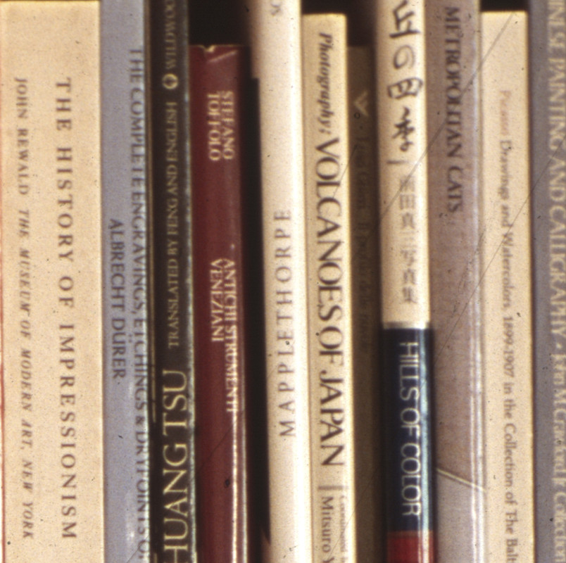

Ecco i primi risultati. Ho lavorato un po' in Photoshop per cercare di non avere immagino troppo diverse (luminosita' e contrasto, tutto in 16 bit). I colori sono diversi, si poteva fare di meglio, ma il tempo a disposizione e' quello che e'.
Epson @ 3200
Epson @ 4800
Epson @ 6400
Minolta @ 5400
Lumix GH5 + Apo-Rodagon-D 2x 75mm
Qualche rapida considerazione spannometrica:
1. Si conferma il fatto che con 'Epson 850 si guadagna nulla o quasi a scansionare oltre i 3200.
2. In questo esempio onestamente si vede poco, ma si conferma la nota rumorosita' del Minolta. Oggi si potrebbe avere la stessa risoluzione, allo stesso prezzo in moneta reale, senza tutto questo rumore. E' una macchine con della elettronica di consumo e sensori di 20 anni fa, perdinci
3. Ho usato quello che ho in fienile, ma un confronto piu' interessante - invece del Minolta - sarebbe stato con uno scanner 35mm a film che si puo' comprare nuovo oggi (quindi garantito, assistito, facilmente collegabile a Mac/Win etc etc). La soluzione DSLR si puo' paragonare in questo esempio a quella offerta dal Minolta (con tanti "se" pero'); se si crede a quello che si legge in giro sembrerebbe essere quindi superiore a qualunque scanner a film 35mm acquistabile nuovo oggi nella fascia di prezzo (Minolta 5400 / Nikon 5000). (Largo uso del condizionale, come si vede.) Hasselblad/Imacon sta in un'altra categoria, per non parlare di Creo iQSmart.

Epson @ 3200
Minolta @ 5400

Alcune mie considerazioni finali, con alcune critiche al test (e di sicuro me ne sono dimenticate altre).
1. Il setup utilizzato e'utile solo per spiriti pazienti che devono scansionare un paio di negativi 35mm al mese, altrimenti porta presto alla pazzia/sconforto. Esistono gia' in giro proposte che hanno piu' senso, piu' eleganti e maneggevoli e che permettono una produttivita' ben maggiore ed una drastica riduzione degli errori di messa a punto.
2. La DSLR deve avere il massimo numero di pixel possibile. Il massimo e' una bella Panasonic S1R in high-res mode, uno scatto solo, 180Mpixel in un botto e via. L'otturatore elettronico delle mirrorless e' una delizia in questa applicazione, facendo immediatamente dimenticare il "mirror lockup" delle vecchie reflex.
3. Esistono setup per il 35mm e setup per il 120. Data la necessita' di traslazioni XY maggiori, i problemi di allineamento peggiorano e la struttura meccanica, banco ottico etc devono essere molto precisi con il 120.
4. Non esiste solo la risoluzione. Nei pochi esperimenti fatti ho notato che il Minolta tendeva a chiudere le ombre piu' della soluzione Lumix. Sensazione _puramente_ soggettiva, avrei dovuto provare settaggi diversi etc etc, lo so, ma "fuori dalla scatola" la Lumix mi dava maggiore dinamica del Minolta. Tenuto conto che c'e' di meglio della GH5 in giro quanto a dinamica (Sony), se la mia sensazione e' vera c'e' un ulteriore vantaggio nell'usare una digitale per scansionare i film (con le accortezze in 1 e 2 sopra).
5. Ho scelto l'obiettivo giusto? Penso di no. La Rodenstock/Linos/Qioptic dice che questa lente scende fino a pixel da 7um. I pixel della GH5 sono da 4um, quelli di una Sony 7RIII attorno ai 5um. Ci vorrebbe una lente piu' performante. Ho anche scattato a f/8, meglio sarebbe stato a f/5.6. Tutto questo pero' porta alla domanda delle domande, cioe'...
DOMANDONA
.... c'e' tutto questo bisogno di super risoluzioni per scansionare un film? Io penso di no. Insomma, quanti di noi scattano sempre con cavalletto e flessibile, con diaframma lontano da diffrazione, con una messa a fuoco da occhio di falco, un obiettivo con MTF da sballo, sollevando lo specchio prima, usando film piu' o meno esotici a bassissima sensibilita' e sviluppati con intrugli trasmessi da bocca di druido a orecchio di druido, sempre e comunque sperando in totale planearita' della pellicola, sia dentro alla macchina che durante la scansione? (*) Perche', diciamocela tutta, se la catena non e' proprio come descritta sopra e mancano degli anelli non c'e' bisogno di ammattirsi piu' tanto cercando risoluzioni di scansione oltre a quelle che puo' fornire una semplice soluzione [DSLR con un buon obiettivo macro] tramite un singolo scatto o al massimo due scatti uniti insieme.

Alberto,
preferisco non commentare oltre sul colore, perche' siamo veramente nel totalmente soggettivo + strumenti non profilati, insomma un bel pasticcio.
Per quanto riguarda la risoluzione il mio metro di giudizio si ferma purtroppo all'uso di un buon lupe 15x. Non ho ha disposizione uno strumento per maggiori ingrandimenti.
Se guardo la diapositiva dei libri e la confronto con la scansione a 100% posso solo dire che non esistono delle scritte sui libri nella dia che leggo con il lupe 15x e non leggo con la scansione (il che, dato che mi fermo a 15x, non dovrebbe sorprendere).
Consideriamo adesso dei caratteri nero scuro su fondo chiaro che nella dia sono perfettamente a fuoco (... a 15x). Al lupe 15x il passaggio carattere->sfondo e' molto netto, quasi tagliato con l'accetta; l'equivalente passaggio sia sul Minolta che con la Lumix visto a 100% o anche 50% e' molto meno netto. Sembrerebbe esserci spazio per miglioramenti, quindi.

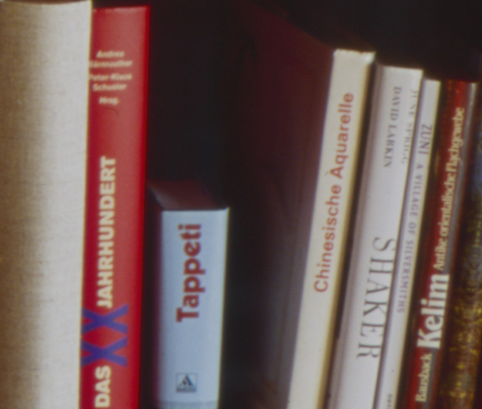

mi rifaccio vivo dopo tanto tempo su un argomento che e' sempre in divenire... Mi si e' guastato lo scanner nikon 5000 e per ora sembra irrecuperabile per cui sono rimasto un inguaribile orfano. Le prove di riproduzione con la digitale e il micronikkor 60 non avevano fornito risultati incoraggianti e avevo lasciato perdere. L'anno scorso pero', guardando i risultati macro ottenuti con il Tamron 90 mi avevano incuriosito per l'incisione di tale ottica e mi ero riproposto di prenderla per provarla in funzione repro. Avevo cercato di sapere se nessuno l'aveva utilizzata a tale scopo, ma non avevo trovato niente. Così l'ordinai, e dopo vari mesi finalmente e' arrivata. Tante erano le incognite, in quanto il barilotto e la lente di entrata sono piu' grandi del micronikkor, la mancanza del diaframma manuale e del collegamento elettrico con la macchina per via del soffietto... Comunque l'ho montato sul PB6, ho dovuto aggiungere l'altro pezzo di rotaia perche' il tiraggio e' piu' lungo, il diaframma va chiuso manualmente... Pero' tutto si e' rivelato estremamente semplice e veloce, e almeno per le prime prove il risultato e' interessante. Molto piu' inciso del Nikkor, colori molto piu' brillanti e naturali...
Ho la D800 e quindi risoluzione e profondita' delle ombre sono inferiori alle Nikon di ultima generazione, teniamone conto.
Prossimamente pubblichero' i primi risultati ed eventualmente la comparazione con il Nikkor.
Inviato: 7/2/2021 16:45
Come non detto....
Non riesco a capire come mai, ma in riproduzione il Micro Nikkor 60mm e' nettamente superiore. Nel rapporto 1:1 il Tamron sfilaccia i particolari. Probabilmente sbaglio qualcosa nell'utilizzo. Ma e' strano, perche' nelle foto macro il Tamron e' piu' inciso... Faro' altre prove, ma sono deluso.

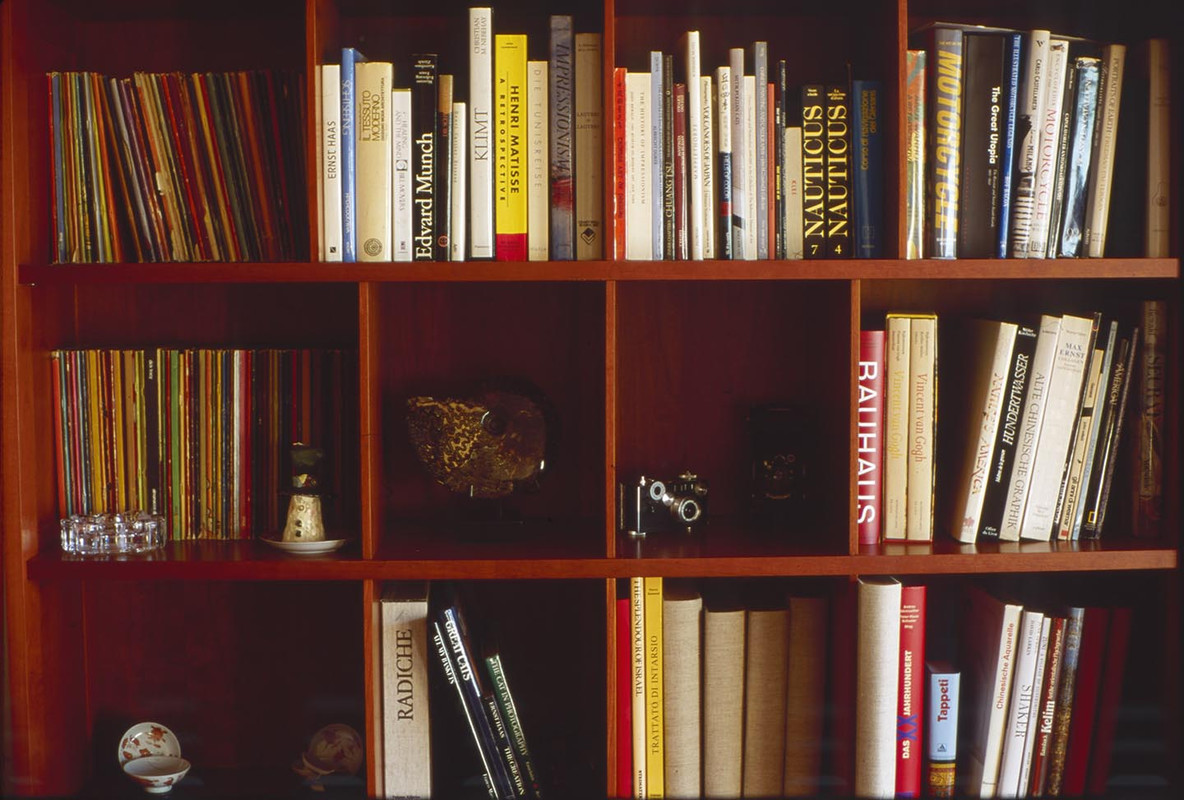

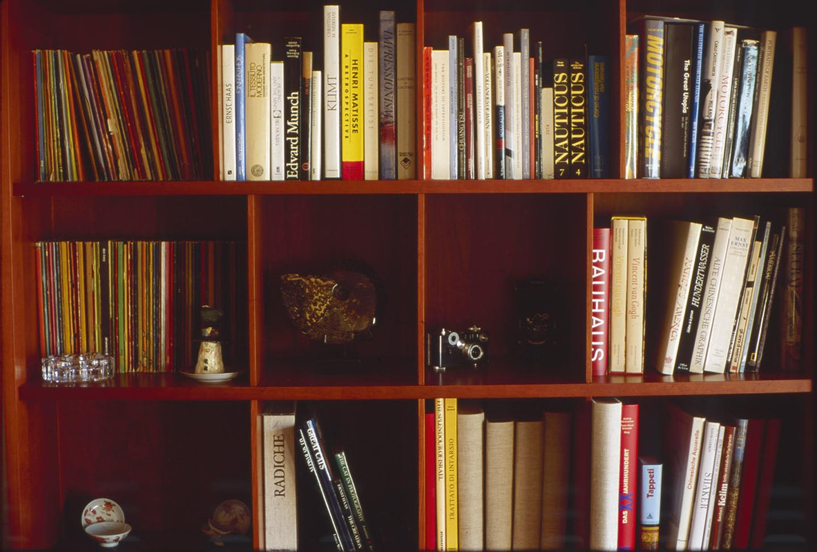

Ecco una prova, non certo definitiva, ma in itinere. Ho preso la dia piu' rognosa che avevo, una kodacrome sottoesposta, contrastatissima e con parecchi problemi per riflessi e strane degordazioni di immagini fantasma sul cielo. Non e' particolarmente nitida, pero' un'idea ci si puo' fare. Il tamron penso possa dare di piu' perche' macchina e dia erano su supporti diversi e ci dev'essere del micromosso. La prima immagine e' con lo scanner 5000, la seconda con il 60 maro della Nikon e la terza con il 90 Tamron. Con lo scanner ho usato l'usabile, quindi multiscanning e opzioni varie. ora mi sto costruendo un rupporto per rendere solidale la macchina alla slitta porta dia, poi riproviao. guardate soltanto risoluzione e resa dei particolari.

Ciao Renzo da come hai proposto le immagini sembrerebbe non esserci storia con in ordine 90-60-5000.
Tuttavia se vedi la resa della neve e della montagna, almeno dalle immagini allegate la storia si ribalta a favore del 5000.
Non trovi?
