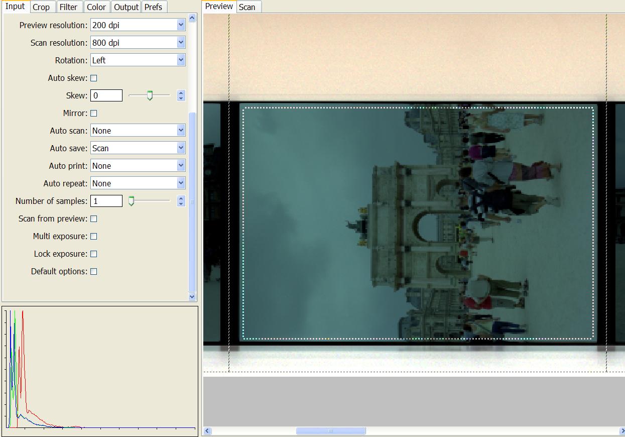

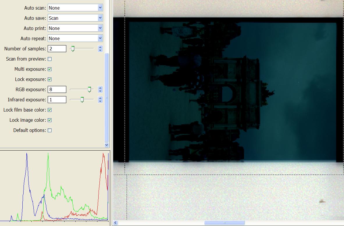

Salve, scusate se mi intrometto, seguendo i vostri consigli ho fatto una prova aumentando l'esposizione ma il risultato è quello sottostante, il bilanciamento del bianco è su None.
Dove sbaglio?
Grazie!

Ciao Andrea,
dallo screenshot allegato vedo una strana selezione dell'area da acquisire; intanto prova a rifare un'anteprima selezionando esattamente l'area utile del fotogramma e, se puoi, fai lo screenshot di tutti i parametri impostati nei tab Input e Color.
Inviato: 22/9/2011 21:47

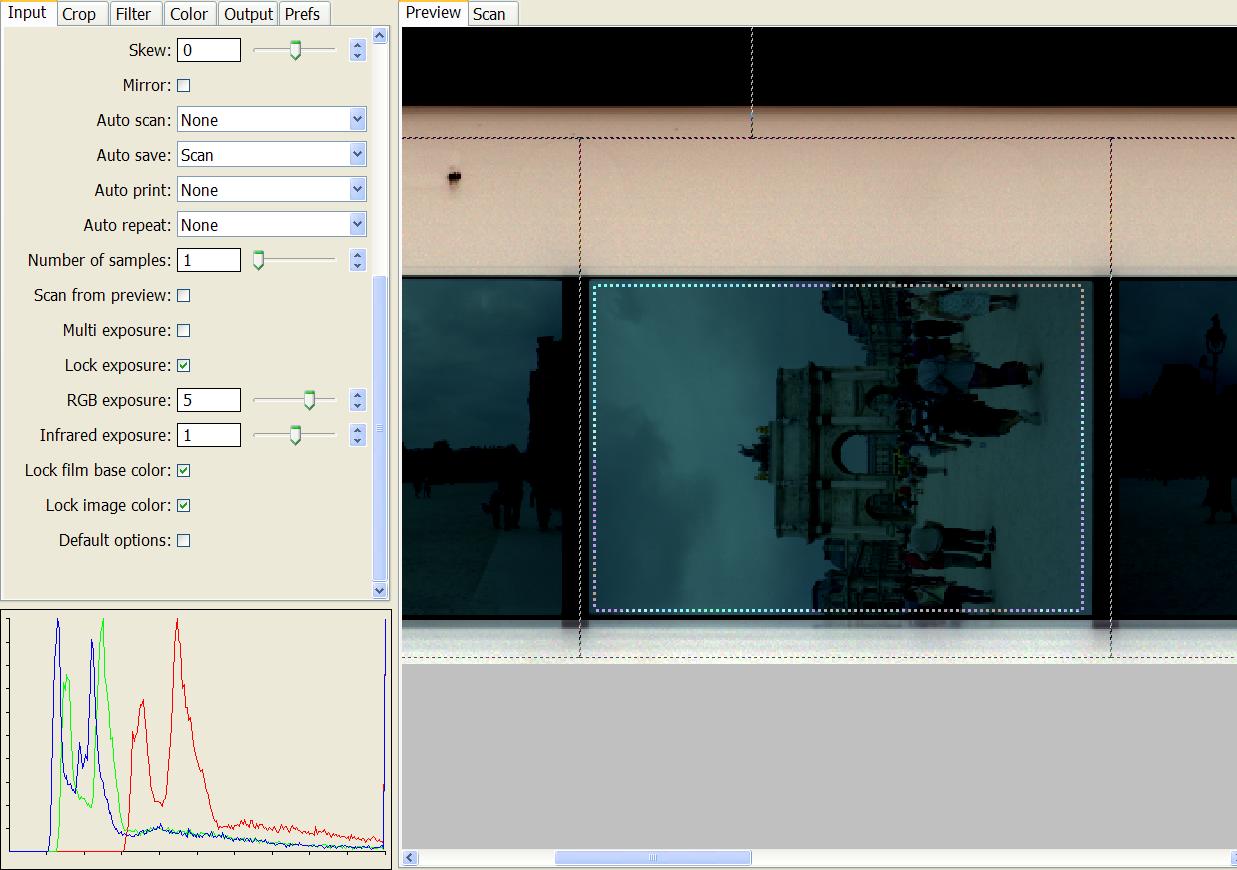

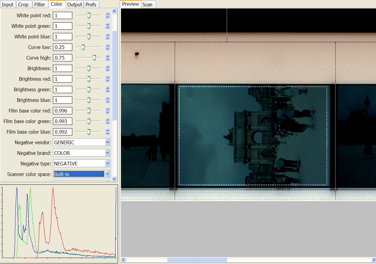

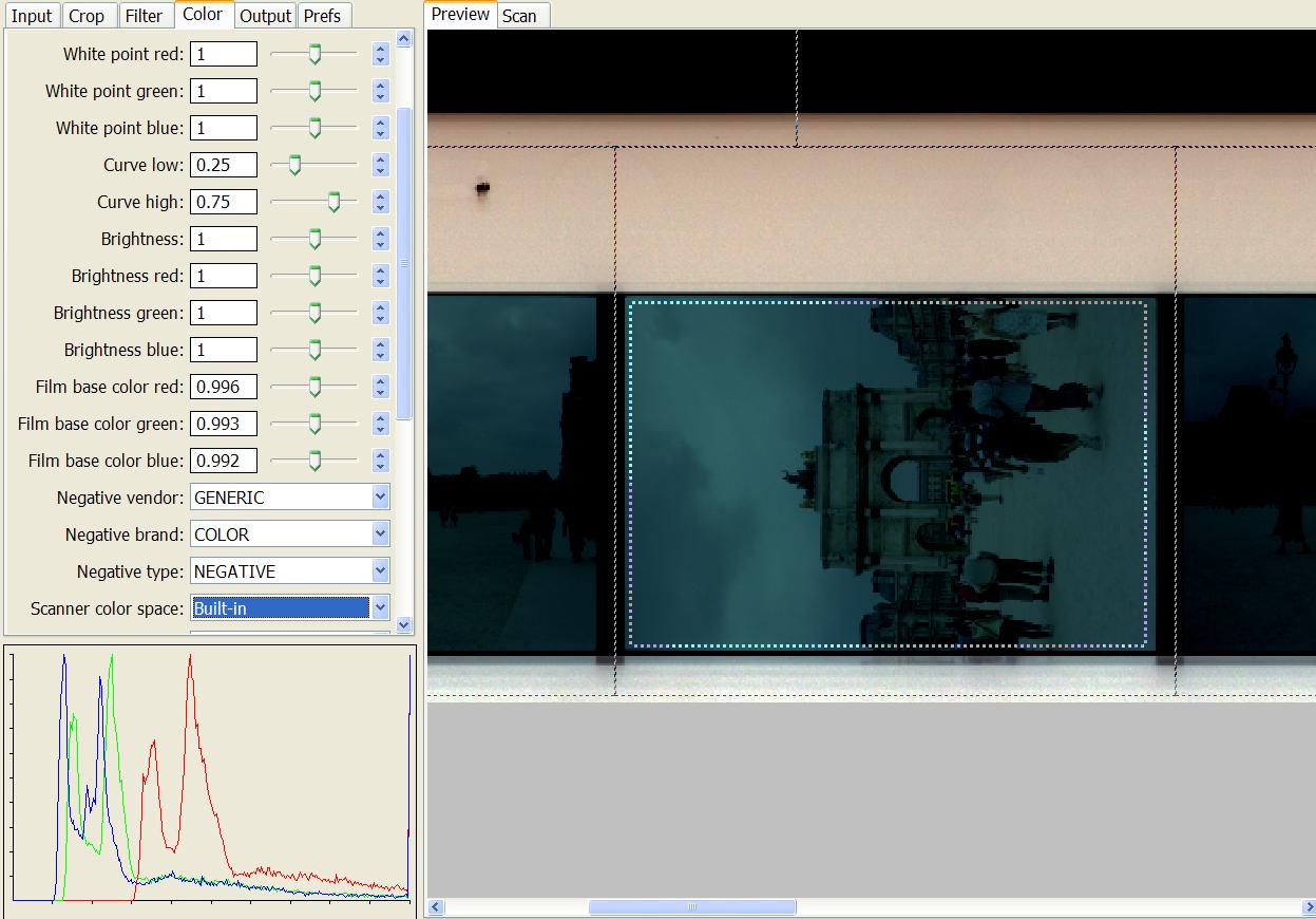

Fabio ho fatto le prove che mi hai chiesto ma a quanto pare non ho ottenuto grossi risultati,tra l'altro non cambia niente se blocco i colori della pellicola. il valore di esposizione RGB dopo l'anteprima senza Lock Esposure era di 2.238. La cosa strana è che a giudicare dall'istogramma l'immagine dovrebbe essere bruciata. Il WB è sempre su none.Ecco gli Screenshots.
jpg  vuescan_PreviewNoLockExposure_portra160VC.jpg (118.97 KB)
2089_4e7dd24b0f40a.jpg 1245X870 px
jpg  vuescan_PreviewLockExposure5_portra160VC.jpg (114.42 KB)
2089_4e7dd257e9af6.jpg 1237X870 px
jpg  Color1.jpg (127.18 KB)
2089_4e7dd3f7ae8dc.jpg 1247X870 px
jpg  Color.jpg (128.04 KB)
2089_4e7dd400d2b3b.jpg 1243X873 px

Re: scansione negativi
prova a impostare il color balance su none e poi ad attivare anche il filtro ripristina colori
Ciao Andrea,
situazione di difficile interpretazione .
Dal grafico sembra che nell’area inquadrata ci sia qualcosa di bianco, che invece non c’è, come se stesse tenendo conto di altre aree.
Nel tab “Crop” prova ad impostare il parametro “Crop size” a “Manual” ed il parametro “Multi crop” su “Off”, così è sicuro che prenderà in considerazione solo e soltanto l’area da te sesezionata manualmente.

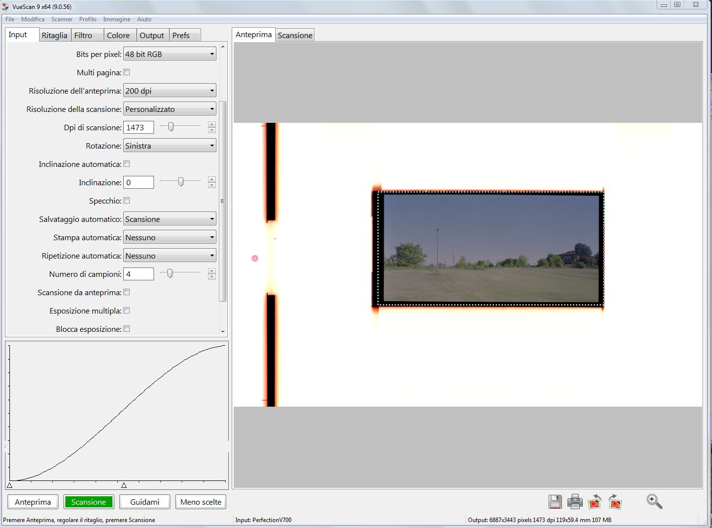

prova anche a inserire un filo di bordo nero all'interno dell'area di scansione che definisci manualmente. Come leggi nei post prima infatti questo ha permesso a Sander di ottenere migliori risultati

inserisco due screen shots: per entrambi tutti i valori sono azzerati, color balance none, lock exposure off, ritaglio multiplo off, area ritaglio manuale; differsicono per la diversa area di ritaglio: la prima è limitata all'interno immagine, la seconda comprende il bordo nero del negativo...anche con lock exposure il risultato della prima non cambia e anche per la seconda il cambiamento è impercettibile...

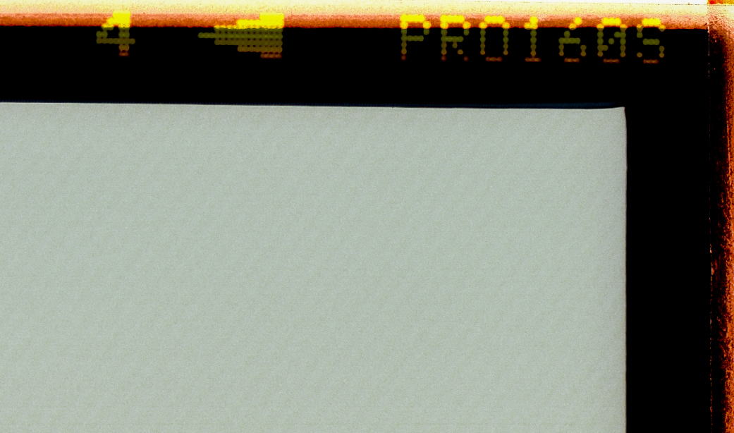

..e per buon peso aggiungiamo questo crop: un'elegante effetto regimental per una scansione di classe...
jpg  crop cielo angolo sup dx.jpg (427.26 KB)
1286_4e806bd0848a9.jpg 1041X614 px

ma il crop si riferisce a una scansione o a un'anteprima? perchè se è un'anteprima lo stile "regimental" può essere dovuto all'uso dell'obiettivo a bassa risoluzione.
Inviato: 27/9/2011 8:42
Purtroppo è una scansione a 1200, è inquietante la regolarità delle bande regimental...
