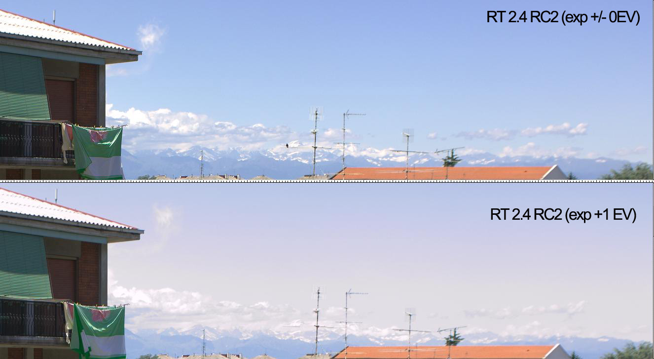

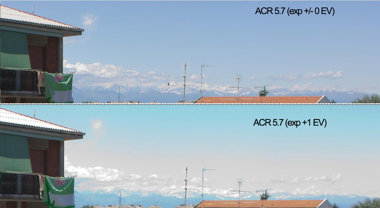

Oggi ho fatto qualche test per cercare confidenza con i suggerimenti di Fer.
Ho provato a scattare delle foto dalla finestra cercando una scena con un contrasto medio/alto come tipicamente accade (in questo caso case + cielo).
D2X, ISO 100, 28/70 AFS a 28@5.6
Due scatti per ogni soggetto, il primo con l'esposizione che avrei usato normalmente, il secondo cercando di pelare le alte luci senza sfondarle (ho sovraesposto di uno stop).
Poi ho sviluppato le immagini utilizzando ACR e RawTherapee nelle loro ultime versioni.
Ho impostato tutti i parametri a 0 (ovviamente niente usm) e, per quanto riguarda le immagini a +1 ho usato il comando "esposizione" per riportare le alte luci nel range ottimale.
Preferirei che i commenti li faceste voi, quello che posso dire è che senza dubbio, a prescindere dal raw converter, nei mezzi toni e nelle ombre il rumore è decisamente inferiore nelle immagini sovraesposte e corrette.
Quello che devo scoprire è come evitare che l'immagine si "spacchi" nel correggere le alte luci.
I nomi dei files allegati sono parlanti...

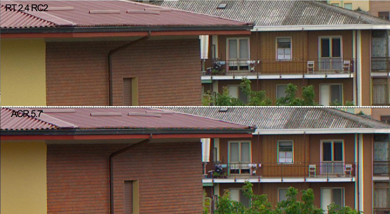

ho notato che RT si tira fuori più dettagli, ma al prezzo di strani artefatti (linee che diventano un susseguirsi di crocette ) e un rumore decisamente più marcato.

Inviato: 20/6/2009 20:21
Re: Esposizione e WB perfetti, come?
Sap ha scritto:
Apro una piccola parentesi...
Occhio che non sia impostato in RT il profilo di postelaborazione crisp. Quello si è troppo contrastato e sharp e ti genere rumore e artefatti. Prova gli altri due disponibili.

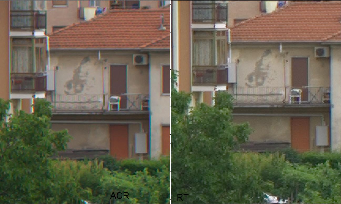

Cavoli avevi ragione!
Posto il risultato con il profilo "Neutral".
In entrambe i casi settings a "zero" e USM da photoshop 0.5/90/0.
Cosa ne pensate?
effettivamente RT tira fuori più dettagli...
ma sono veri dettagli o è rumore?
Anche in questo caso mi sembra che il risultato più piacevole sia quello di ACR.
Siccome ho una deiscrta fede in Fer secondo voi sbaglio da qualche parte?
Mi sembra davvero che ci sia troppo rumore/artefatti
Ale.
