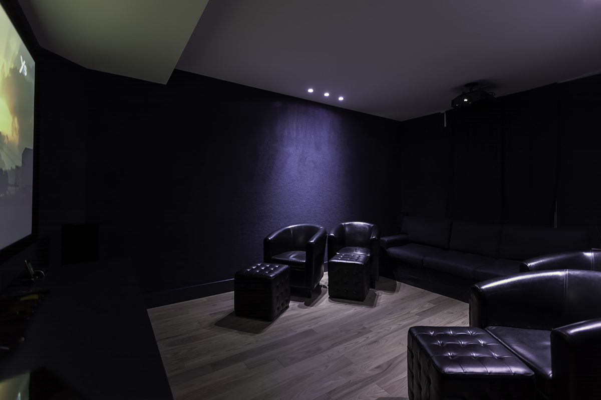

E'con grande soddisfazione che pubblico il risultato del mio ritocco! Ho sempre pensato che se uno fa scienza delle costruzioni può fare qualsiasi cosa...ma non senza l'aiuto del buon Danipen! Grazie Daniele!!
jpg  2014-05-15_Torleone©oscar ferrari_299.jpg (312.19 KB)
1927_5384456d5325f.jpg 1200X800 px

Bravo!!!
è rimasto ancora qualcosina ma se non la devi usare grossa va già bene così.
altrimenti ti conviene provare a pulire meglio l'angolo in basso a sx e la faccia scura del puff a sx e di quello in primo piano
comunque non dirmi che è stato difficile da fare...

Si so che si può pulire meglio e lo farò, per me ti assicuro non è stato nemmeno facilissimo data la mia scarsa dimestichezza con livelli e maschere che ora ho capito meglio, ma il difficile è poterlo rifare senza avere sotto la tua guida passo passo, cioè non sono certo di avere capito bene tutto il processo in modo da poterlo ripetere da solo ...
Ma non si può capire tutto e subito e continuo a studiare.
