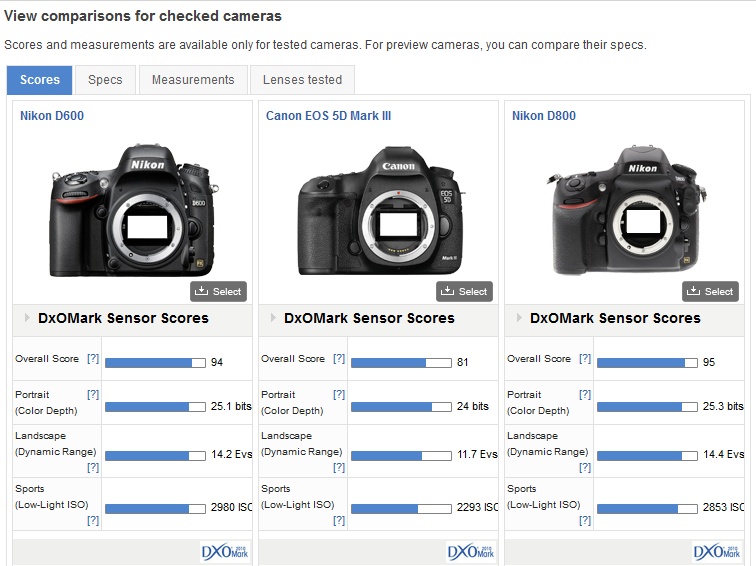

Come mai secondo voi Canon non riesce a eguagliare minimamente le prestazioni dei sensori Sony su Nikon?
Ora vedremo cosa esce fuori dalla A99...

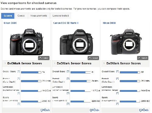

I migliori 3 sensori in classifica D800-D600 e Pentax K5 APS-C sono prodotti da Sony e si staccano notevolmente dalla concorrenza su gamma dinamica e rumore. Speriamo solo che Sony lavori ancora meglio sui processori.
Anche il nuovo sensore da 1 pollice della RX100 è risultato il migliore tra le compatte, anche migliore dei micro 4/3 per gamma dinamica e color depth.

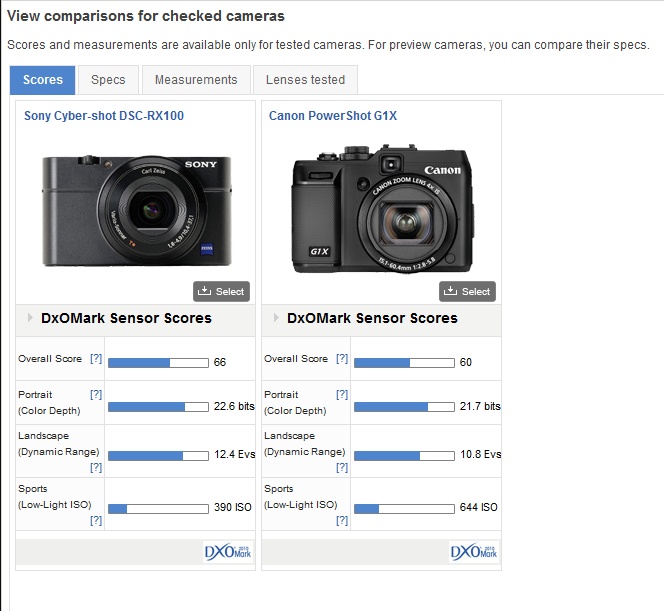

Il confronto su sensori più piccoli, 1" della RX100 vs quasi APS-C della G1X mette in evidenza la stessa problematica, eccetto ovviamente i migliori alti iso scontati del sensore più grande Canon.
Gamma dinamica e color depth sensibilmente migliori per Sony.

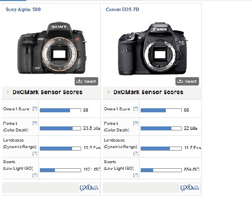

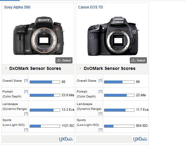

Idem su APS-C
jpg  2012-09-30_163111.jpg (104.80 KB)
631_506857fc2b209.jpg 664X611 px
jpg  2012-09-30_163600.jpg (80.13 KB)
631_506858d9cac4f.jpg 615X509 px

Significa che secondo DXO che credo sia abbastanza affidabile sull'analisi dei sensori, tutti i nuovi sensori prodotti da Sony sono notevolmente migliori dei Canon per gamma dinamica e profondità colore.
Rimanendo in casa Nikon oggi forse sceglierei proprio la D600 non avendo troppi mpxel e un ottimo rapporto segnale/rumore.
La D800 già diventa una macchina piú votata a certi generi.
Spero che almeno il sensore della D600 abbia le stesse prestazioni sulla Sony A99
