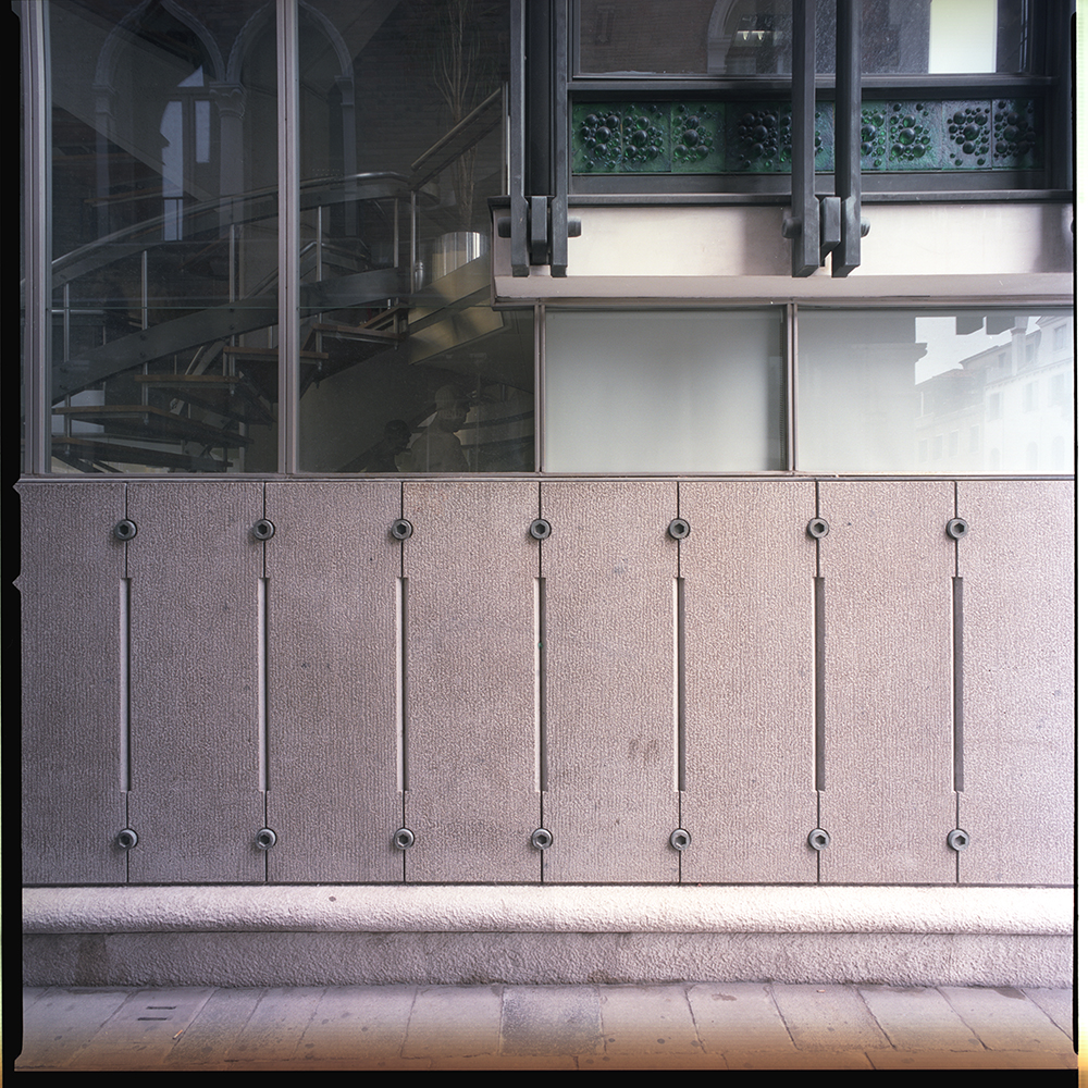

salve a tutti,
ho un problema con un paio di rulli, secondo voi è il magazzino o gli acidi esauriti del laboratorio??

Esce dal bordo del negativo? Non sarà legato alla scansione?
Inviato: 26/9/2012 7:22
Re: problema negativo 120
Sto guardandolo adesso un po' meglio, prima ero un po' di corsa, e non capisco la provenienza del bordo bianco.
Mi sembra una dia, giusto? Quindi il bordo fin dove c'è pellicola dovrebbe essere nero.
Oppure è una stampa ed il bianco è oltre il margine del portanegativi.
Nel primo caso non può essere colpa del processo chimico che, ovviamente, si ferma con il margine della pellicola, ma nemmeno del magazzino.
Nel secondo caso se si tratta di stampa tradizionale potrebbe essere un problema di velatura o di sbianca/fissaggio non sufficiente in quella porzione di carta.
Se non ci ho azzeccato, dammi qualche dettaglio in più.

caio, grazie delle risposte.
no è un negativo, un portra 160, la tua prima ipotesi potrebbe eessere interessante, magari è un interferenza della lampada nella zona più trasparente del neg che si diffonde per un po nella prima parte del neg...
lo scanner è un coolscan 8000.
come si può risolvere?!
grazie,
gio.
Inviato: 26/9/2012 11:29
Se è così forse basta una striscia di carta nera sul portanegativi al margine del negativo, ma sarebbe una soluzione di ripiego. Dovresti prima guardare con attenzione il negativo per accertarti che l'alone non sia presente anche su questo. Scartata questa ipotesi, ci si può concentrare sullo scanner, ed allora bisogna chiamare in causa Fer, che ne sa una più del coolscan.

Ho un Coolscan 9000 (che usa gli stessi vassoi dell'8000) ed il problema l'ho di tanto in tanto anche io, non riesco a capirne l'origine. Resto in ascolto e continuo a far prove, dovessi finalmente trovare la soluzione ovviamente la divulgo.
Ho notato che questa "doppia banda" appare soprattutto sul lato lungo dei negativi 6x4,5 ovvero sul lato che non è trattenuto nel vassoio. in formati superiori, dal 6x7 al 6x9, nessun problema. Non ho sperimentato con il 6x6 ma non credo non ce ne sia bisogno.
Dico invece che i negativi sono assolutamente uniformi e privi del difetto perché sia tramite stampa analogica che tramite scansione con uno scanner piano, queste bande rossastre o non omogenee non appaiono affatto.

In tutti e due gli esempi, l'immagine comprende un bordo nero e uno spazio "spurio" alla fine del negativo.
Prova a selezionare come area di scansione solo l'immagine vera e propria, lasciando fuori questi bordi bianchi e neri, e mostraci il nuovo esempio.

ecco...ho provato ma mi fa sempre la banda...
proprio all'inizio del negativo...
non capisco e non trovo riscontri in rete!
grazie a tutti per ora...

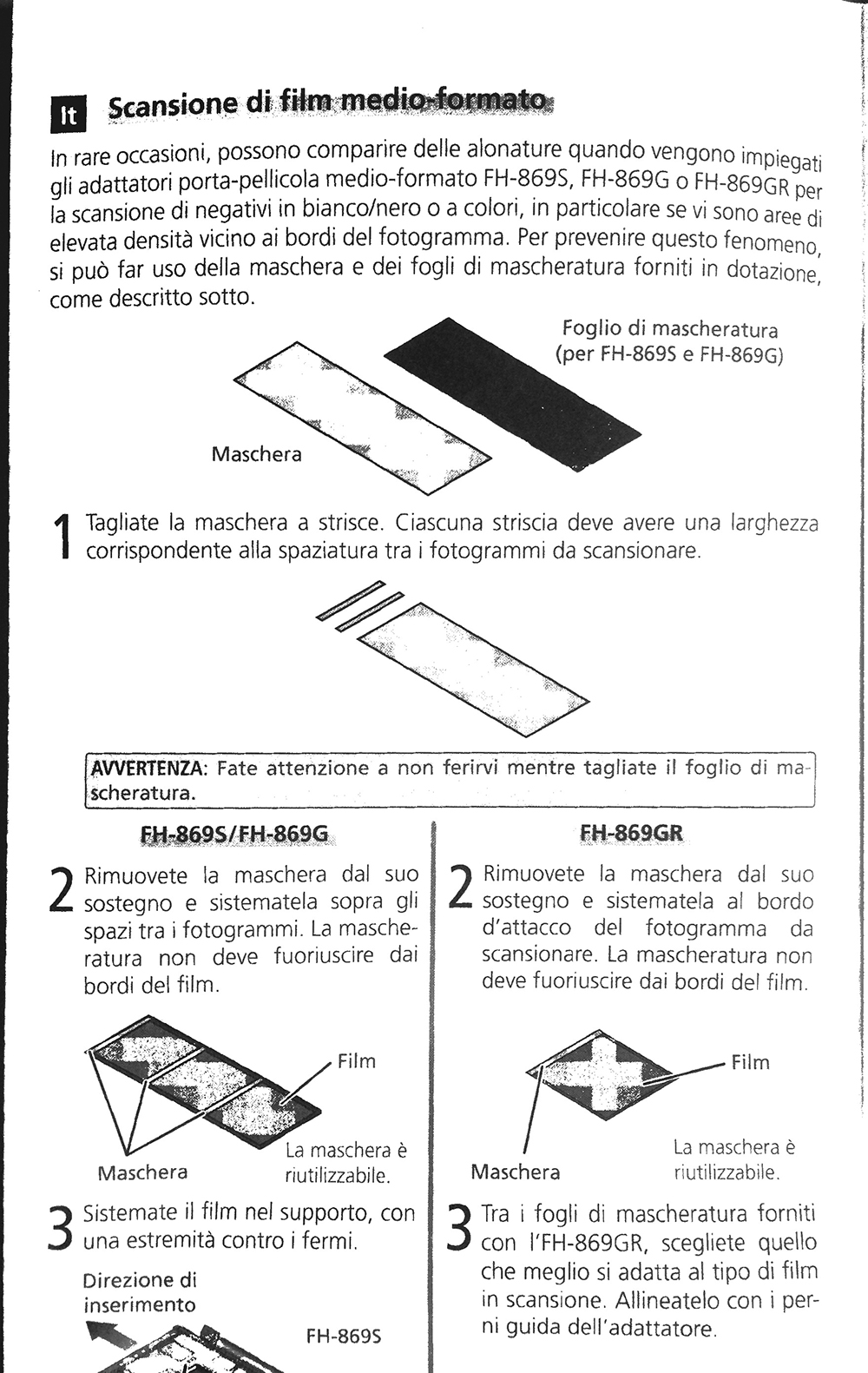

creandosi delle mascherine funziona bene...ma è un disastro...si perde un sacco di tempo.
sapete se con il portapellicola coi vetri della nikon la situazione migliora?

Non saprei se il problema c'è anche con i portapellicola a vetri, ma è plausibile che permanga, a meno di non usare mascherine.
Mi pare sia un problema di infiltrazione di luce.
La luce parassita appare colorata di marrone perché nel processo di inversione viene anche compensato il colore della maschera.
Molto probabilmente con della diapositive si noterebbe solo un leggero alone luminoso neutro.
Comunque fossi in te porterei lo scanner a far pulire: questi fenomeni di alone sono più evidenti su scanner mai puliti perché la polvere che si deposita sul percorso ottico peggiora le cose. Con una accurata pulizia (che ti sconsiglio di fare da solo) il problema potrebbe ridursi, anche se non scomparirà mai del tutto (specie con l'8000, che ha un peggior comportamento riguardo al flare rispetto al 9000).

fer, hai ragione, lo scanner mai stato pulito da parecchi anni...dici che si trova un manuale sulla pulizia o lo apro senza pensarci? non è complesso?
mi è arrivato questa mattina il porta negativi con i vetri e sul foglietto c'è scritto proprio di questo problema, bisogna mettergli una mascherina...però sicuramente il problema della polvere c'è perchè mi sembra proprio troppo evidente, anche se con la mascherina va benissimo e col vetro è tutto un altro mondo, un altro scanner...

AVVERTENZA: fate attenzione a non ferirvi mentre tagliate il foglio di mascheratura
