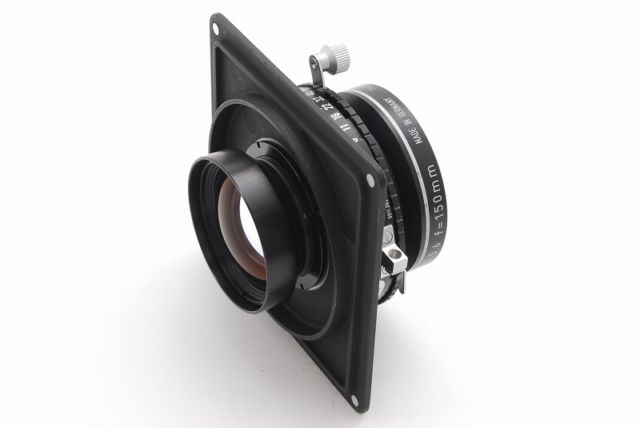

Salve a tutti
Vorrei gentilmente avere conferma da voi su di un obiettivo Rodenstock appena aquistato su eBay
Mi e' arrivato senza la parte conica posteriore della lente che solitamente e'avvitata sulla piastra porta obiettivi
La lente posteriore e' piatta coperta dal suo originale cup e attorniata da una ghiera zigrinata piu' larga avvitata sulla piastra porta obiettivi che lo tiene fissato
E' regolare per questo tipo di obiettivo?
Spero di aver chiarito
Vi ringrazio,saluti

a completamento della mia richiesta precedente riguardo un obiettivo Rodenstock Sironar N 150 mm f5.6
allego foto del retro obiettivo per capire se lo stesso e' cosi ' composto oppure manca del solito cono avvitabile sulla piastra
Al posto del cono mi trovo una ghiera zigrinata avvitata che tiene il tutto fisso sulla piastra (copal 0)
Vi ringrazio.e saluto

La foto non si vede.
Ho, comunque, frugato in rete per vedere come è fatto l'obiettivo (Rodenstock Apo Sironar N f/5,6): dalle foto si vede che dietro c'è una lente aggiuntiva (il "cono" di cui parli) e non una semplice ghiera, se manca credo che non possa funzionare...

Ciao cire,
come illustrato da Truciolo, certamente manca il gruppo ottico posteriore.
Temo sia il caso di chiedere subito la restituzione dell'oggetto al venditore, a meno che tu non lo abbia pagato particolarmente poco (diciamo intorno a 100-150 Euro), nel qual caso il prezzo potrebbe coprire il valore del solo otturatore; se così fosse, potresti acquistare per circa 200-250 Euro un Apo Sironar 150mm montato su piastra Sinar DB (senza otturatore) e trasferirlo sull'otturatore che hai, restando comunque entro il budget di circa 300-350 Euro necessari per quell'obiettivo.

Anche a parer mio ti hanno venduto mezzo obiettivo.

Risolto il mistero !
Il retro dell'obiettivo (giunto completo) e' fissato ad una piastra con un largo anello zigrinato che nascondeva parecchio i cono dell'obiettivo posteriore
e cio' mi aveva allarmato non poco
Questo anello zigrinato fissa l'obiettivo su una piastra non della mia misura 96x96mm che dovro' cambiare
