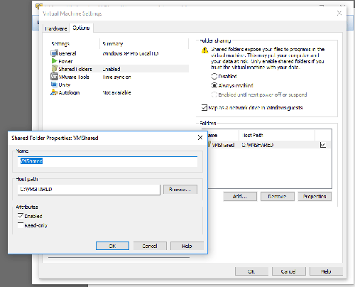

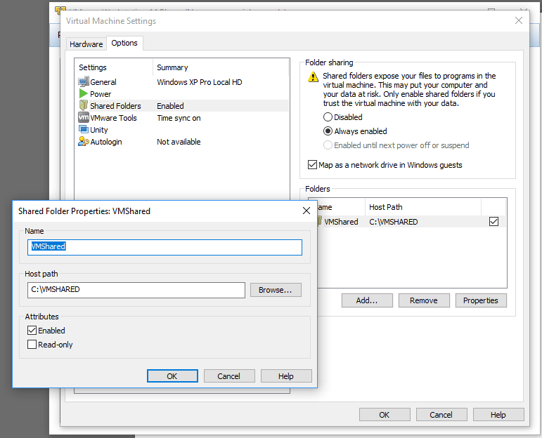

Per avere una cartella condivisa tra sistema operativo principale ed emulato si deve settare uno "Shared Folder" tra le proprietà della macchina virtuale: da VMWare si clicca sulla macchina virtuale XP, poi "Edit virtual machine settings", poi "Options" poi "Shared folders". Selezionare Always Enabled, cliccare su Add per selezionare una cartella da condividere:
gif  shared01.gif (35.98 KB)
262_5a6dcf098d120.gif 771X624 px
Non so se ho capito tutto.
Ho creato questa cartella da condividere su Documenti del computer principale. Fatti tutti i passaggi fino a Add e selezionata questa cartella. Dalla Macchina Virtuale però non riesco a vederla, e quindi non posso salvare in essa le scansioni ottenute.
Ho sbagliato qualcosa?
