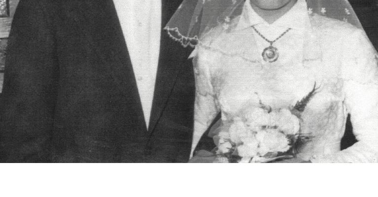

questa scansione è di vuescan:
dato che come deto da te è demo, non potendo salvare il risultato per via della filigrana impressa sulla foto,ho eseguito uno screenshort dello schermo,penso sia uguale,l'importante che si veda il difetto,ho notato però che in realta è più evidente ed accentuato.

Re: difficile scansione per scanner epson perfection
E' sempre difficile fare diagnosi a distanza; azzardando, da questo esempio direi che lo scanner ha il sensore sporco.
Potrebbe anche essere solo lo specchio sporco con un po' di fortuna; ma rimane il fatto che aprire lo scanner, cercare di arrivare a pulire specchio e/o sensore senza far danni, richiuderlo... è un lavoretto delicato.

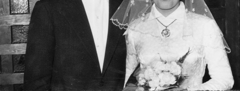

questa è la foto originale,certo non è perfetta perchè è vecchia,però si nota la differenza tra quella stampata e la visualizzazione a video.
la prossima settimana inizierò un corso di photoshop,così colgo l'occasione di chiedere al docente e farmi fare una stampa dall'originale e posso mostrargli i vari difetti che si presentano nella stampa,vedendo mi saprà dire meglio.
scusami ma evidentemente ho preso fischi per fiaschi...
la porzione di scansione che hai postato sembrerebbe più che accettabile.

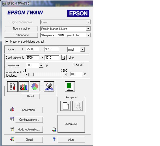

questo è il pannello delle impostazioni del mio scanner
per quanto riguarda il dpi ok ma la risoluzione non sò dove devo modificarla.
Le impostazioni vanno bene; dall'immagine 2550 x 3510 che ottieni dovresti ritagliare un rettangolo diciamo 1000 x 700, salvarlo in jpeg senza comprimere troppo (es: in Photoshop qualità = 10) appoggiarlo da qualche parte (flickr etc.) e linkarlo qui, così possiamo vedere se la scansione ha problemi oppure no.
