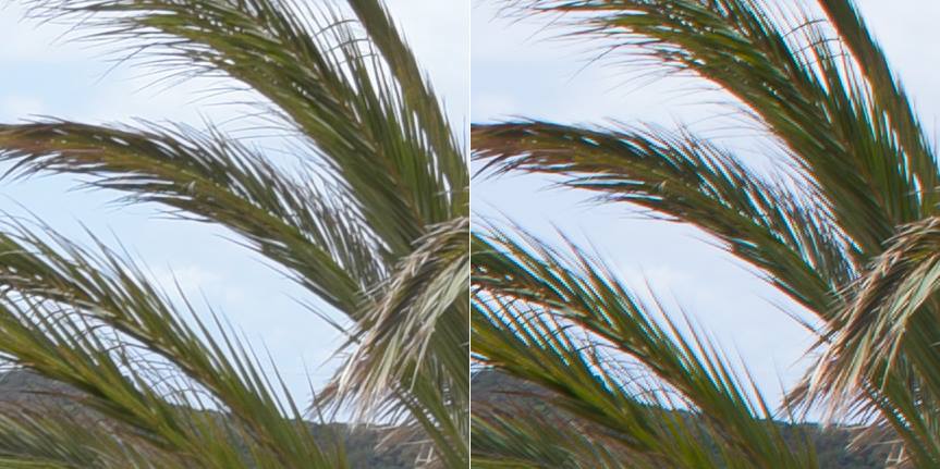

Un amico ha questo strano problema (lo aveva sulla canon 5D e ora sulla Nikon D750). Con le ottiche grandangolari (24-28 e 35 Nikon) usando la conversione da LR /ACR ottiene delle scalettature su alcuni dettagli fini. Dice che col 50mm non gli capita.
Mi ha girato un raw, e ho visto che lo fa anche a me con ACR 9.1.1. Con Raw Therapee invece no o almeno in maniera infinitesimale. E' solo un pasticcio di demosaicizzazione o altro?
i primi due crop affiancati sono jpeg/raw con LR
Il terzo crop è il raw con RT
jpg  11846726_10205903814527767_5514324624173929442_n.jpg (67.65 KB)
631_55c89a22a3fcb.jpg 863X431 px
jpg  2.jpg (739.05 KB)
631_55c89aa0820f1.jpg 1813X1030 px

Certo che è bruttino come artefatto!! Sembrano le prime conversioni dai vecchi sensori Fujifilm SuperCCD, che venivano tutte pixellate sulle diagonali.
Beh sai che non ho grande stima dell'algoritmo di demosaicing di ACR/LR, quindi non mi stupisce che RT faccia molto meglio.
Comunque se mi passi quel raw (se puoi) ci dò un'occhiata.

Eh sì, l'algoritmo di ACR/LR va proprio in crisi, c'è poco da fare.

No dipende dal soggetto, non dall'obiettivo.
Lì ci sono molti particolari diagonali a forte contrasto, e LR/ACR fa casino.

Se vuoi dargli più dettagli , dipende dal fatto che l'interpolazione di ACR/LR non è particolarmente sofisticata.
Non c'è documentazione in giro, ma tempo fa con altri sviluppatori facemmo delle ipotesi.
Assomiglia a una derivazione dell'interpolazione bilineare, con l'aggiunta di un "rinforzo" per i dettagli orizzontali e verticali; questo permette di far sembrare più nitidi es. i palazzi lontani (e le resolution chart ).
Questo trucco crea dei problemi quando ci sono dettagli diagonali vicini tra loro, perché l'algoritmo si confonde e crea dei "ponti" orizzontali e/o verticali.
Infatti se noti quando le foglie sono isolate, non ci sono scalettature.
Mentre tra foglie (che sono filiformi) vicine tra loro, c'è questa amplificazione del contrasto orizzontale e/o verticale che crea "ponti" tra le foglie e quindi scalettature.
ACR/LR non se la cava granché bene neanche sui dettagli irregolari, e non è bravo a sopprimere il moiré.
Però è comodo, su questo non ci piove.

Ho notato che il difetto delle scalettature a doppio pixel si mostra maggiormente quando lavoro a f/16 in iperfocale, quindi con leggera sfocatura sull'infinito ed inizio di diffrazione...

Come dicevo, è solo un caso che riscontri scalettature solo con certi obiettivi: dipende dal soggetto e non dall'obiettivo.
Il motore di interpolazione di Lightroom non è un granché e tende a "scalettare" quando ci sono dettagli a forte contrasto disposti diagonalmente e vicini tra loro.
La cosa viene amplificata dal profilo di correzione automatico applicato da Lightroom, che evidentemente applica un robusto sharpen nelle zone laterali del fotogramma (ecco, qui magari puoi trovare qualche differenza tra un obiettivo e l'altro), ma il problema è insito nell'algoritmo usato.
Purtroppo non so indicarti quali altri raw converter sfruttano i profili DCP, a parte RawTherapee.
C'è comunque sempre l'opzione di convertire i .dcp in .icc, che possono essere usati un po' da tutti (es. Capture One).

Eh ma quella palma ce l'ho vicina a casa e l'ho immortalata con tutte le mie lenti, ti faccio un paio di sviluppi al volo col 24mm e col 50mm…

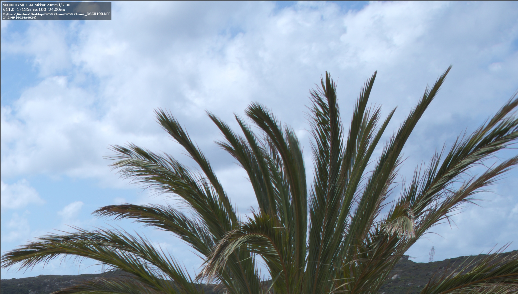

Ecco il crop, a sx il 24mm e a dx il 50mm, sviluppo LR4 con stessa quantità di sharpen (50).

Può darsi che il minore ingrandimento dei dettagli del 24 induca il motore a fare una sorta di sharpen che genere artefatti
Inviato: 11/8/2015 20:36
Re: Quesito strano LR/ACR
No penso sia il profilo abbinato al 24: evidentemente l'interpolazione usata per correggere la distorsione + lo sharpen applicato per recuperare microcontrasto fanno emergere il difetto di demosaicing.
