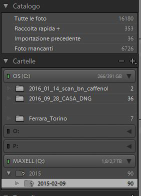

comincio dal principio:
inserisco la scheda nel lettore, avvio lightroom per scaricare le immagini in formato dng all'interno di una cartella specifica che si trova all'interno di una macrocartella chiamata con il numero dell'anno corrente seguita da "lavori" (per 205_lavori etc etc all'interno la cartella definita da anno-mese-giorno-nome-soggetto) poi lavoro le immagini e le salvo nei formati desiderati.
quel che accade ora è che alla voce relativa a catalogo e cartelle compare quanto allego.
all'interno dell'hard disk maxell ci sono le cartelle 2014_lavori, 2105_lavori e 2016_lavori...cosa è accaduto? non lo so e non lo capisco.

Re: problema archivio lightroom
sander ha scritto:
inserisco la scheda nel lettore, avvio lightroom per scaricare le immagini ...
Alf, potrebbe darsi che sia qui l'origine del problema.
Che comando dai a LR per "scaricare le immagini"?
Se fai l'"Importazione" direttamente dalla scheda SD, allora LR memorizzerà, quale origine dei file, la scheda stessa (alla quale, con tutta probabilità, in quel momento è stata assegnata la lettera "Q" dal sistema operativo), quindi quando togli la scheda per rimetterla nella fotocamera, LR non trova più i file.
Se questo è il caso, allora la procedura corretta è quella di trasferire i file dalla scheda SD al disco attraverso i normali comandi Windows e successivamente fare l'Importazione specificando quale origine dei file il disco.
Con il comando di Importazione, LR non trasferisce i file, ma si limita a memorizzare dove essi si trovano.
Se ho cannato l'ipotesi, dettaglia ancora meglio la sequenza di che fai, arrivando ai singoli comandi

Sembra corretto ... quindi la cartella "2015", che nello screenshot è associata al disco Q (Maxell), in origine era associata al disco C, come tutte le altre?
Ad ogni buon conto, per riassociare al corretto percorso la cartella "2015" di LR (evidenziata con il punto interrogativo ed erroneamente associata al disco Q), fai click con il tasto destro del mouse su di essa e seleziona la voce "Trova cartella mancante ..."; si aprirà un browser che potrai navigare fino a puntare la cartella "2015" presente nel disco C.
Fatto ciò la situazione dovrebbe tornare com'era prima.

Le cartelle 2015, 2016 e/o altre sono state create nei dischi in cui esse compaiono, non erano associate a nessun altro disco, questo è il mistero...le cartelle non sono state spostate da una parte a un'altra.

Mannaggia, non riesco a capire in modo completo il tuo problema ...
Riguardo le cartelle del disco Q, mi sembra ci sia un problema abbastanza evidente e di facile soluzione: il fatto che LR non trova più le cartelle "2015" e la sua sottocartella "2015-02-09" (circostanza questa evidenziata con il punto interrogativo sull'icona della cartella). Qui è sufficiente riassociare la cartella LR con la rispettiva cartella fisica Windows, attraverso il metodo che ho descritto sopra.
Riguardo le cartelle del disco C (per restare in ciò che si vede dallo screenshoot), non sono certo di aver capito se c'è un problema e quale esso sia ... forse non è visualizzata correttamente la struttura di cartelle e sottocartelle che tu avevi inizialmente creato?

Temo di essermi spiegato a sputi e pernacchie...quel che accade è che LR non mostra più il contenuto di maxell che invece compariva prima, ora non appare nulla,nemmeno le cartelle seguitevda "?",è come se per LR il disco in questione fosse vuoto.

Ti eri spiegato bene Alfonso .
Quindi ora non puoi più applicare il comando "Trova cartella mancante ..." alla cartella "2015", che ieri era mostrata con il punto interrogativo nello screenshot, perchè è sparita anche quella dal disco Q (in LR), senza che tu abbia fatto nulla?
