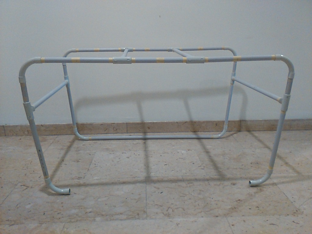

Messaggi: 1127
Evoluzione: quello che vedete è una sorta di esoscheletro, la changing bag è in fase di ultimazione a opera di mia suocera e verrà ancorata alle curve e alle traversine superiori e laterali, in aggiunta due bacchette da tenda incrociate ad assicurare maggior tenuta.
jpg  IMG_20180620_160119.jpg (310.79 KB)
1286_5b2a502a5208d.jpg 1024X768 px
Inviato: 20/6/2018 15:04
Re: changing bag per 8x10
Messaggi: 1127
Dimensioni: 90 di larghezza, 58 profondità e 55 di altezza.
Inviato: 20/6/2018 15:05
