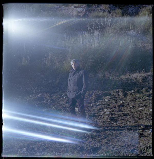

Questo macello a cosa è dovuto secondo voi ?

sembra dovuto ad uno squarcio sulla carlinga.
E' solo su questo ftg o anche su altri? La fotocamera è una rolllei, giusto?

La fotocamera è una Hasselblad 503CX. Forse è la guarnizione del dorso. Boh !
Comunque, il problema me lo ha fatto anche su altri fotogrammi dello stesso rullo e non.

Bè, direi che è evidente che entra luce d qualche parte.
Non resta che sperare che si tratti della guarnizione del magazzino, una cosa da nulla di cui si era già parlato.
Se fosse così, la cosa è facilmente rimediabile. Altrimenti... bè speriamo non ci sia un altrimenti.

Qualche giorno fa ho portato a riparare il dorso perché alcuni fotogrammi si sovrapponevano. Presso il laboratorio mi è stato detto che è un problema abbastanza frequente, risolvibile con un piccolo intervento. Inoltre, mi è stato fatto notare che il feltrino (credo si dica così) del dorso era leggermente usurato. Ho ritirato questi negativi e ho trovato la sorpresa. Quindi, mi auguro che sia quello il problema e non altro.
La cosa che mi fa suppore questo è il fatto che, quella foto, è stata scattata in montagna, col sole che picchiava abbastanza forte e i raggi provenienti proprio da quella direzione.
Nel disastro, questo mi consola.
