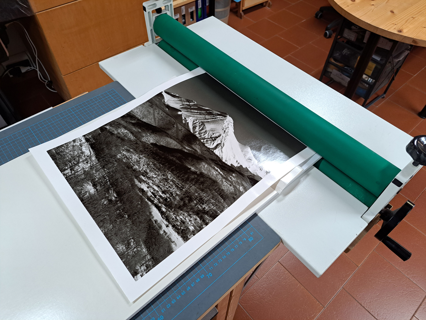

Ciao Pino,
in passato ho usato tre tipi di pellicole protettive, le mat e le lucide di marca Oraguard e una extralucida Deep Water di marca Zenith.
In tutti i casi, ovvio, si perde completamente la carettaristica della superficie della carta; con la mat si perde anche un po’ di lucentezza, in misura maggiore di quando accada passando da una carta lucida ad una carta mat; nel caso della pellicola lucida la lucentezza è conservata, se non ulteriormente esaltata, ma per contro l’aspetto diventa più “plasticoso”.
L’unica pellicola davvero eccellente, tra le tre che ho usato, è la Deep Water, che restituisce un aspetto molto vicino alle stampe Cibachrome, ma è rognosissima da applicare.
Tutte queste pellicole sono adesive (pubblicizzare come acid-free) e si applicano a freddo.
Io prendevo queste pellicole in rotoli di larghezza 63 cm e il costo a metro lineare andava dai circa 6 euro delle Oraguard ai 9.50 euro della Zenith.
La calandra di larghezza 70 cm, se ricodo bene, la pagai circa 300 Euro.
Durante la lavorazione esiste il rischio “bolle d’aria”, quindi bisogna curare al massimo la pulizia (un piccolo granello di polvere sulla stampa può causare una bolla d’aria) e prende un po’ la mano con la regolazione della pressione dei rulli della calandra.
Per la rimozione della polvere sono eccellenti i rulli antistatici in silicone appiccicoso, che all’epoca dovetti ordinare da un venditore super specializzato in Germania, e che invece ora sono disponibili anche su Amazon in ogni possibile misura.
Ho usato anche varie vernici protettive ma, soprattutto in caso di stampe grandicelle, non sono mai riuscito ad ottenere buoni risultati in termini di uniformità della stesa.
Da qualche anno sono passato ai pigmenti con un plotter HP Z3200, che fortunatamente non mi ha mai creato problemi di ostruzione delle testine (anche restando fermo qualche mese), e con il Gloss Optimizer (uno dei 12 inchiostri è trasparante) risolve dignitosamente il problema del bronzing sulle carte soggette a questo fenomeno; in pratica viene spuzzato nelle aree non inchiostrate o, a scelta, su tutta la stampa, uniformandone la lucentezza.
La calanda è utile anche per laminare le stampe sui pannelli compositi ed al momento ne faccio esclusivamente questo uso.
