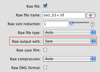

nel pannello output devi impostare raw dng e l'opzione "raw output with" su "save"
scusami ma sul pannello output non ho nessuna opzione "raw output with" (VS 8.507).....forse perchè non ho lo scanner collegato?
Inviato: 27/1/2010 15:50
Re: Vuescan DNG RAW vs TIFF RAW
forse non hai abilitato le opzioni avanzate?
nell'immagine allegato le opzioni che vedo io
jpg  Immagine 3.jpg (709.85 KB)
1014_4b60602a7e91d.jpg 341X246 px
Inviato: 27/1/2010 16:45
13/2/2004 9:11
Da Tse' Bii' Ndzisgaii
Messaggi: 2060
Trovato, è perchè non avevo lo scanner collegato (ero al lavoro adesso da casa ho riprovato, quel menu appare solo se VS alla partenza trova lo scanner.....)..
