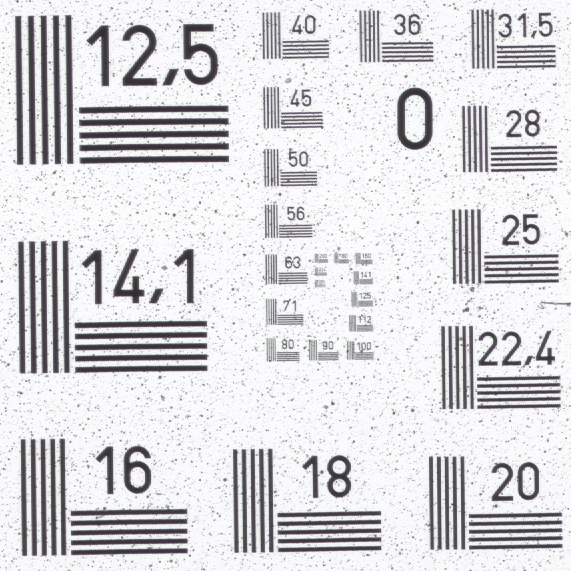

di recente mi era venuto qualche dubbio sulla reale risoluzione del mio scanner Nikon L-50 e così, grazie ad una mira ottica Danes FSR-1 (grazie Fer!), ho verificato che il problema risiede in una sorta di incompatibilità  tra VueScan ed il Nikon LS-50.
Come potete vedere qui sotto infatti, VueScan legge sull’asse del sensore con una risoluzione quasi dimezzata rispetto all’asse di avanzamento del carrello, mentre il sw NikonScan legge con la stessa risoluzione su entrambi gli assi (e ci mancherebbe altro!).
Questa è la scansione con VueScan(asse sensore alto-basso; asse avanzamento destra-sinistra):

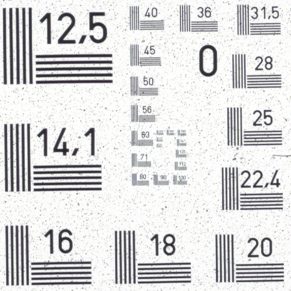

Questa invece è la scansione con NikonScan (asse sensore alto-basso; asse avanzamento destra-sinistra):
Il pattern delle 80 l/mm è ben leggibile su entrambi gli assi nella scansione con NikonScan, mentre non lo è affatto, sull'asse orizzontale, nella scansione con VueScan.
Ovviamente entrambe le scansioni sono state fatte alla stessa risoluzione, senza rimozione polvere e senza sharpen automatico.
