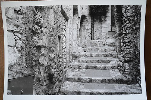

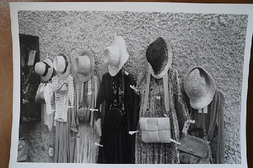

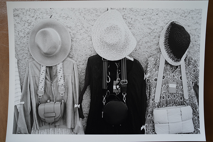

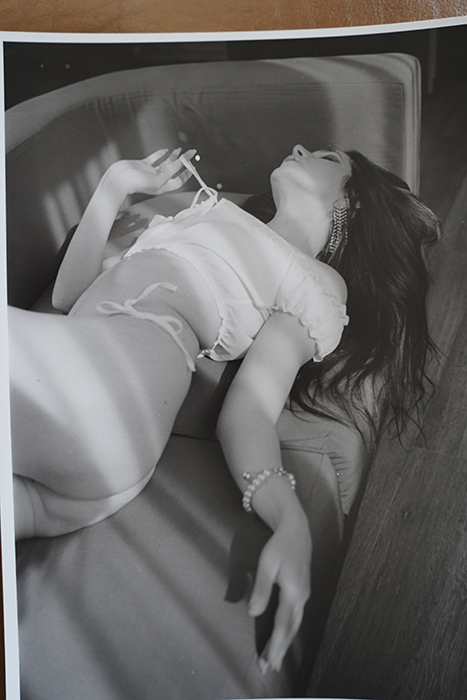

Riprendo questo vecchio post in cui chiedevo dritte circa un rivelatore da affiancare/sostituire al Perceptol che è sempre stato il mio sviluppo pellicole di elezione, ma che talora mi restituisce negativi un poco troppo fiacchi per quelli che sono i miei gusti.
In questi mesi ho fatto qualche prova, molto meno di quanto necessario, ma il tempo è quello che è.
In sintesi cercavo un rivelatore che fosse compensatore, con una buona energia, finegranulante, con buona nitidezza, facile da usare.
Se ci volessimo aggiungere anche “economico” e magari pure “ecologico”, giustamente mi si potrebbe rispondere : “Ma che cavolo pretendi? Non esiste!”
Ed infatti non esiste.
Ma ho trovato qualcosa che secondo me, accettando qualche compromesso, ci arriva abbastanza vicino. E si tratta dell’ Atomal 49 della Adox che nonostante il nome è diverso dal vecchissimo Atomal della Agfa.
Si tratta di uno sviluppo in polvere venduto in tre buste separate ed in due formati per fare 1 o 5 litri di soluzione, composto da dietifenidiammonio solfato + idrochinone + una piccola quantità di acido borico (immagino con funzioni stabilizzanti) + tetraborato di sodio.
Vabbè. Ma come va? Secondo me, va alla grande. Si mescola facilmente anche a temperatura ambiente ed è quindi pronto da usare appena miscelato.
Con le mie pellicole preferite (Ilford Fp4 e Ilford Delta 100) la grana risulta invisibile anche partendo dal 35 mm almeno se si rimane nell’ambito dei 10x . I bianchi son bianchi, i neri son neri, i grigi ci sono dove debbono essere. Rispetto al Perceptol pare abbia minore acutanza, ma la si può migliorare usandolo diluito 1:1 (come faccio io) o anche 1:2. Tanto che in pratica non noto sensibili differenze in nitidezza rispetto al Percetol 1:2 che usavo.
In più sfrutta meglio la sensibilità della pellicola (in giornate soleggiate e con bei contrasti uso la Fp4 a 80-100 Iso e la Delta ad 80 Iso).
Probabilmente mi si obietterà che per esempio anche lo Xtol Kodak non dovrebbe essere molto diverso. Non so. Non ho fatto prove comparative. Per le mie esigenze questo Atomal è davvero eccellente.
Sto cercando di inviare qualche immagine da iphone (ho fotografato alcune stampe), ma non mi riesce. Cercherò di riprovare prossimamente da computer.
Inviato: 11/6/2023 19:44
Modificato da luciano su 11/6/2023 20:00:32
Modificato da luciano su 11/6/2023 20:10:04
Re: Vorrei provare un nuovo rivelatore
Messaggi: 6700
La modella , Ilford Delta 100. Le altre immagini, FP4 Plus.
Per quanto si possano giudicare...

A titolo di cronaca, se non lo hai già provato, negli ultimi anni io usavo pellicola Foma 100 con il vecchio Rodinal che adesso si chiama R09 conf da 120cc da diluire.
Riguardo alle foto che hai postato sono inutilizzabili, quasi tutte postate con basso contrasto e microscopiche. Ne ho aggiustata qualcuna, dopo l'aggiustamento mi sembra che gli sviluppo possano andare bene se assomigliano all'originale (ho fatto una cosa in fretta su e via).

Ho postato i Jpeg tal quali mi sono usciti dalla macchina senza alcuna correzione, per limitare al massimo gli interventi digitali.
Avessi voluto riprodurre il negativo (o la stampa) con tutti i crismi e gli aggiustamenti possibili, i risultati sarebbero stati certo di gran lunga migliori.
Ma il loro valore come esemplificativi della bontà o meno dello sviluppo, non credo sarebbe stato significativamente diverso.
Qui comunque c'è una delle immagini, in versione meglio apprezzabile.
Ma è il negativo fotografato in RAW, invertito in positivo ed aggiustato in PS. In questo modo si può dimostrare tutto ed il contrario di tutto.
La correttezza di sviluppo e stampa analogica, si può apprezzare solo guardando la stampa dal vivo.
https://500px.com/photo/1068935660/montecarlo-by-lucinio

Francamente non so se dici sul serio, come ripeto, cosa si dovrebbe capire da questa cosa che hai postato? Ti ho fatto semplicemente notare che non è possibile.
Dici che non hai fatto nessun intervento, non ha importanza, lo ha fatto la fotocamera che ha misurato la luce comprendendo anche lo sfondo che non c'entra nulla, sballando totalmente i contrasti nella foto. E' entrato nello sviluppo anche il tavolo?
Bastava tener presente che i bordi delle foto dovrebbero essere bianchi, meglio una correzione partendo da quelli per avvicinarsi a come potrebbe essere la foto, cosa che ho fatto solo parzialmente per cercare di avvicinarmi a come poteva essere la stampa originale.
Nella prima foto già aumentando un po' il contrasto ci si avvicina e dopo ciò ho detto che non mi sembra poi così male lo sviluppo.
Riassumendo, la lezioncina che mi fai sulla riproduzione di una foto non ha nessun senso visto che la fotocamera con cui le hai riprodotte di interventi ne ha fatto anche troppi e sballati.
Concludo dicendo che non mi piace il tono della risposta soprattutto considerando il fatto che il mio intervento era strettamente mirato a pure e semplici considerazioni di carattere tecnico. Se questo urta la sensibilità del fotografo mi chiedo perchè questo chieda un parere e di conseguenza cosa ci sto a fare qui.
