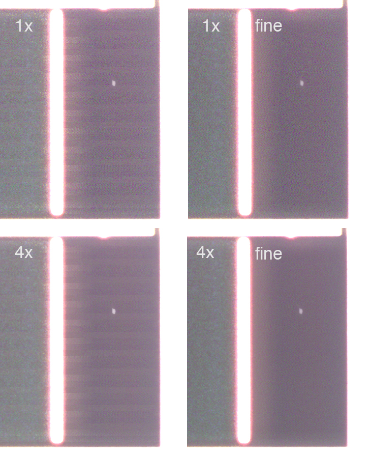

sisi l'8000 è riconosciuto che se non usato in modo "super fine" produceva banding nelle aree scure
in realtà è visibile solo se si amplifica molto aprendo le ombre con curve spinte... però dato che l'aumento di tempo dovuto al modo superfine è limitato (meno del 10% in più) ho sempre trovato ovvia la scelta

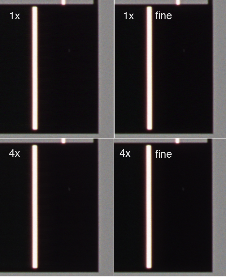

giusto per far vedere in cosa consiste il banding che si presenta sia con nikonscan che con vuescan quando non si usa la scansione "super fine" ovvero usando una sola riga del sensore trilineare
in allegato quattro pezzettini di scansione a 4000dpi al 100% eseguite con un solo passaggio (sopra) e con 4 (sotto) passaggi sia in modalità normale (sinistra) che super fine (destra)
la seconda immagine è la stessa solo con applicata una curva lineare molto estrema per andare a vedere cosa c'è nelle ombre
